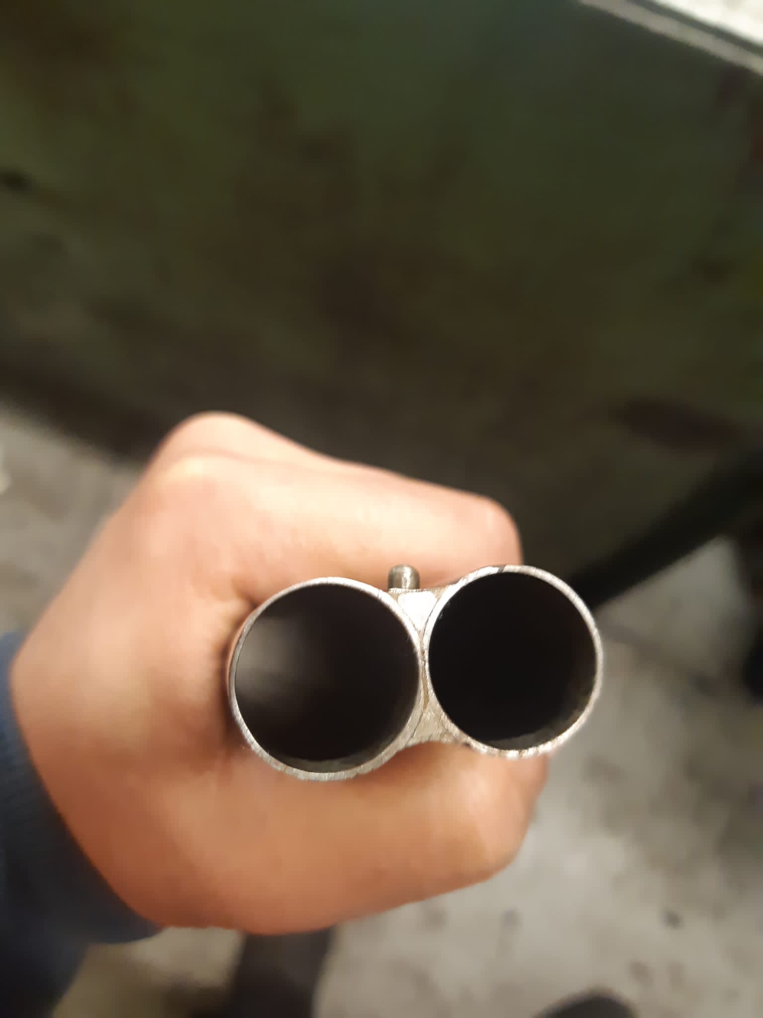

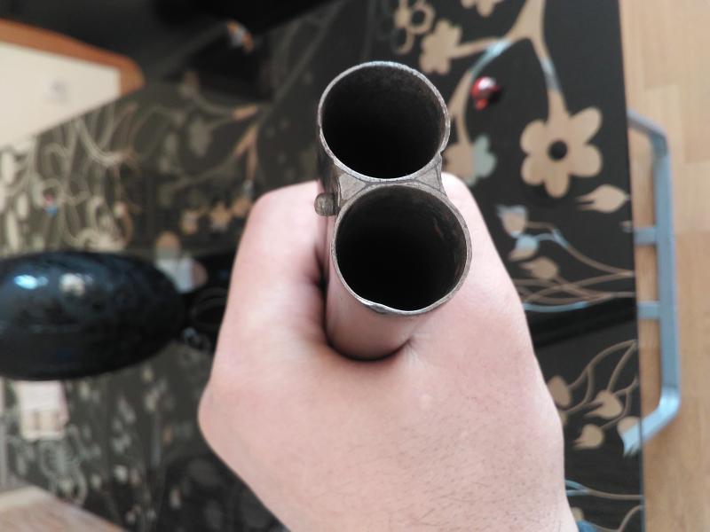

Buenas tardes,
Hace unos dias adquirí una escopeta de perrillos y me he dado cuenta que tiene un cañón con un ligero golpe chafando el cañon.
Creeis que es importante?
Que me aconsejais?
Mi idea era para hacer tirar alguna bala si encuentro cartucho de 12/65 .
La presión tarada a 850kn.
Cañon chafado

Ernestobcn escribió:Buenas tardes,
Que me aconsejais?
A mi entender no es importante.
Si te recome tenerlo así, cualquier armero que se precie, te lo resuelve sobre la marcha.

Re: Cañon chafado
Tan sólo es por miedo a reventón por tirar bala.
No me "duele" demasiado la verdad.

Re: Cañon chafado
Jesusr escribió:Ese problema es mínimo, lo que te recomiendo es que se lo arregles, tu mismo lo puedes hacer, es muy facil donde esta, si apoyas ese caño sobre una madera lisa y le das unos golpes con otro taco de madera si puedes que sea redondo lo llevas a su sitio sin problema y te quitas que te dé más problemas, el taco de madera le das con un martillo suavemente y el bollo lo arreglas muy fácil.... vamos lo mismo que haría el armero...
Muchas gracias.
Entiendo que tengo que buscar un taco de madera redondo que entre dentro del cañon un poco y golpearlo para que redondee sobre una base de madera ( mesa cocina cuando no este la mujer) no?
Re: Cañon chafado
Exactamente, ese es el sistema y te aseguro que lo dejas muy bien, tirar así perjudica el cañón, lo de que a tiros se arregla.... jajaja no es el caso... Saludos.

Re: Cañon chafado
Muchísimas gracias,
Buscare un taco redondo y probaré.

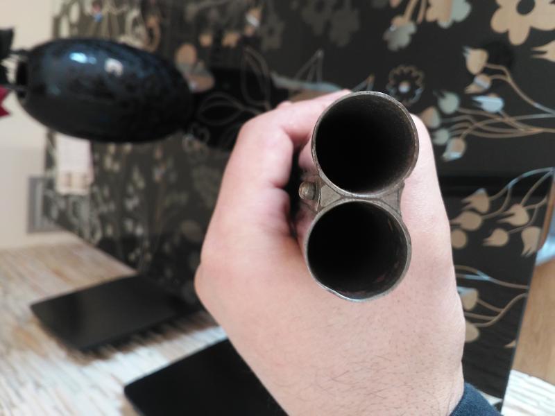

Re: Cañon chafado
Muchas gracias de nuevo.
Ha quedado perfecto.
Re: Cañon chafado
Me alegro mucho, no te quise decir que algunas cosas mucho más difíciles he puesto yo en orden, pero asi es solo con un poco de maña, a disfrutarla sin problemas.
