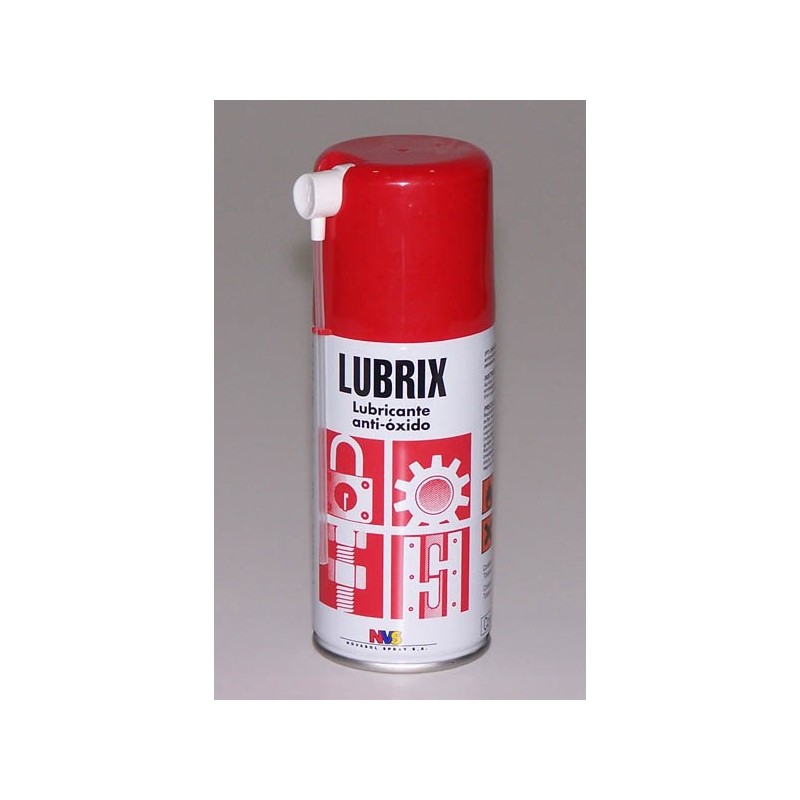

Otra cosa. Revolviendo en el trastero encontre este aceite pero no especifica formula y no la encuentro. Dice que es lubricante, hidrofugo, dielectrico y penetrante. ¿Que uso se le puede dar y en que parte del arma? Adjunto foto.
AHH! tomo nota entonces no usar el limpiamonitores. Vamos al peor de los caso, se mancho la optica y hay que limpiarla...y con el soplador no sale...¿que recomiendas usar?
Re: Presentacion y consulta

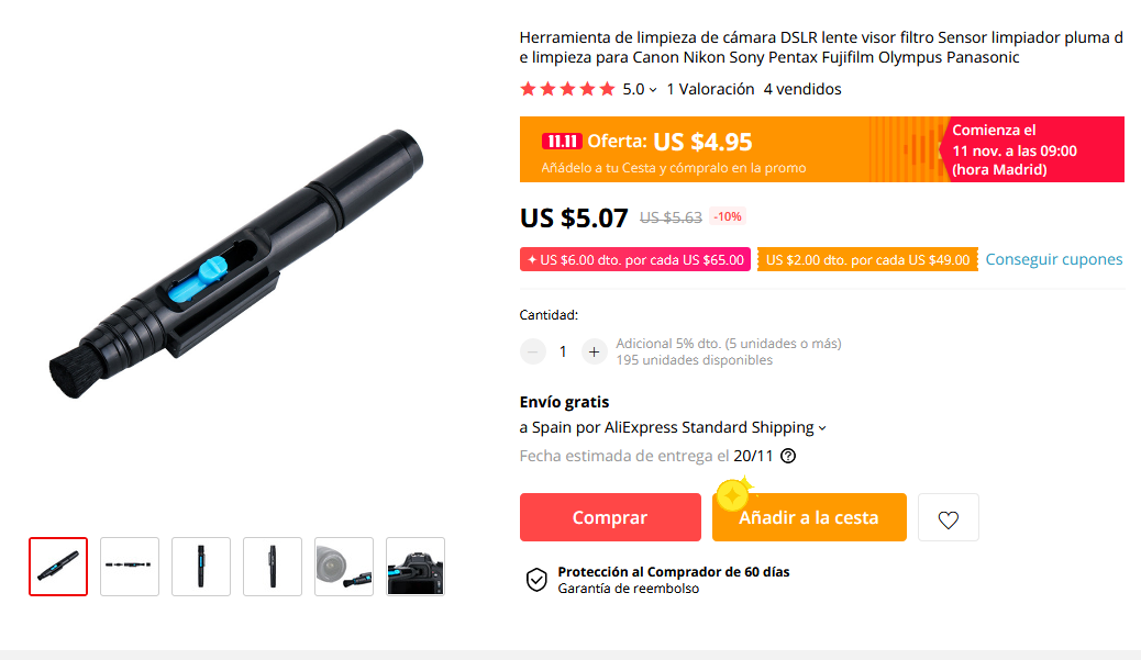

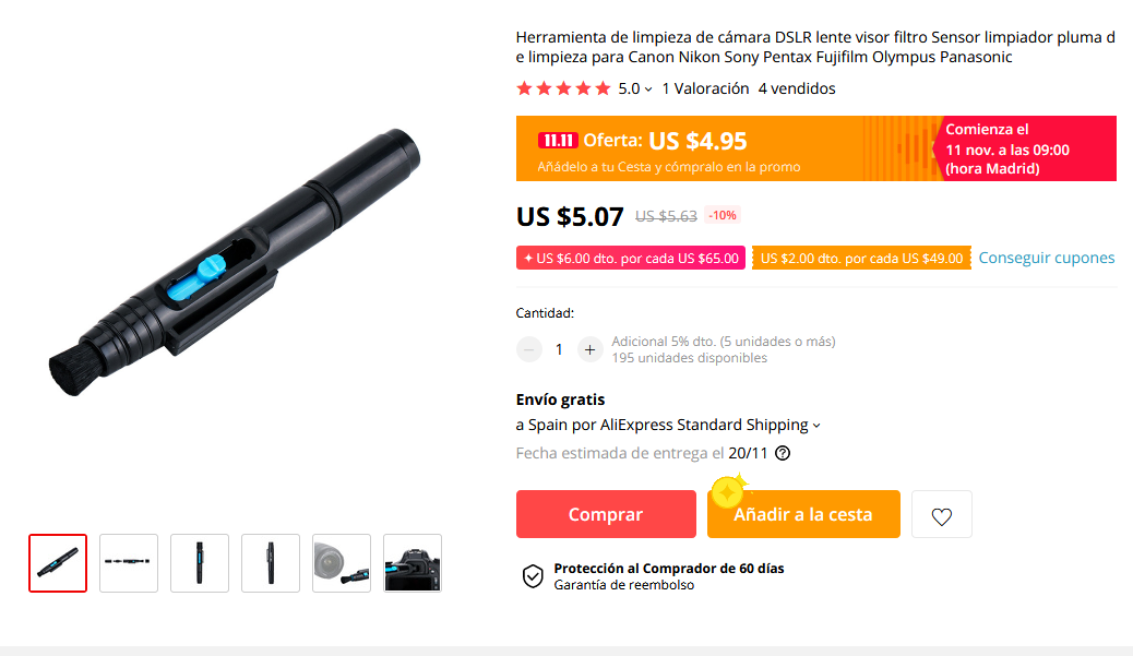

lo que yo hago, si es una cosa de una marca muy leve, de poner sin querer un dedo, el lenspen y si es algo más gordo...puedes probar con esas toallitas limpiagafas (eso en el visor, ojo) siempre pasando aire o cepillito primero si quieres
Con el aceite, compra el WD 40, te sirve para el pavonado, limpiar el cañón y también para la leva de la palanca de armado y demás articulaciones. Normalmente ya no tienes que engrasar nada más
saludos
saludos
En el mercachona venden unas gamuzas para gafas que van bastante bien, también...y el lenspen si lo quieres está en aliexpress por cuatro cuartos
https://es.aliexpress.com/item/32942166 ... 63c0nsSkSs

El aparatito ese creo que lo he visto en Carrecur o Mercamadona, y en el ultimo si vi los pañitos que comentas me hare con un paquetito.
