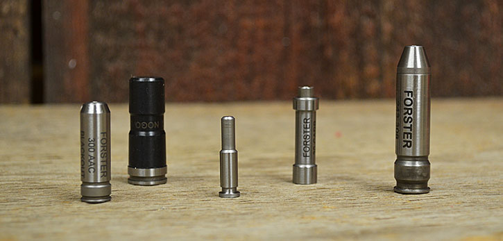

Si fuera en realidad problema de head space, las vainas saldrían seguramente muy deformadas, y rotas cerca del culote, porque la vaina tendría mucha holgura en la recamara, estiraría en exceso, y se rompería........

Yo creo que estas confundido con lo que realmente es el headspace, y no interviene en ello el proyectil, es la mínima tolerancia de la recamara respecto al casquillo del cartucho que dispara, por eso las galgas de prueba, no tienen punta.....

Así es, Headspace es lo que ha descrito perfectamente manolosolo, las cotas de fijación del cartucho a la recámara.
Lo que menciona Extractor es lo que se llama Freebore, esto es el espacio que queda libre hasta que el proyectil toma las estrias del cañón, y se puede regular, no siempre, asentando más o menos el proyectil en el cartucho. Si el proyectil apoya directamente sobre las estrias la presión sube bastante y puede resultar peligroso, tal como él ha dicho.

Headspace es la holgura entre el culote del cartucho y la cabeza del cerrojo.
La distancia del proyectil a la toma de estrías es el llamado freebore, en cristiano vuelo libre.
