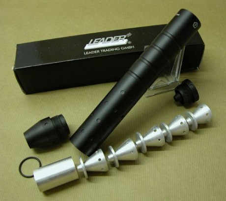

En Egun, pagina de compra-venta y subasta de armas alemana, encuentras silenciadores para armas de aire de gran calidad, de marcas de prestigio como A-TEC, SAK, WASP, etc, hasta modulares, a los que puedes añadir, o quitar módulos, e incluso los conos sueltos para montar en el clásico silenciador Weihrauch (foto del medio).
Si eso no silencia, apaga y vamonos.............

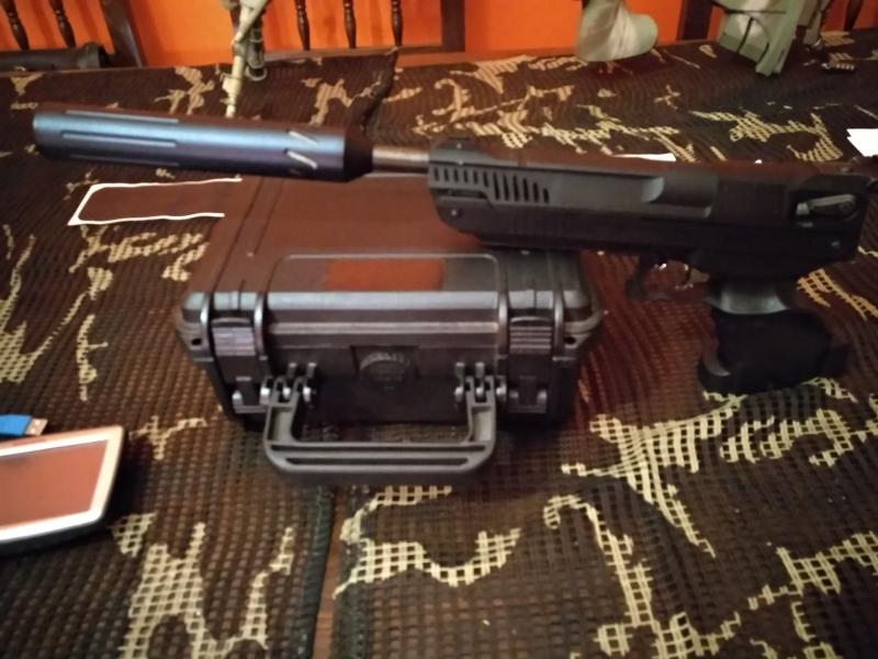

Yo he tirado en escuadra con varios compañeros con una hw100 y el moderador de la misma marca y al aire libre si te separas 3 o 4 mtrs no sabes si ha disparado. Eso sí, a 15 y pico julios.
He probado varios en pcps mucho más alegres de 5,5y 6,35 y no hay manera de callarlos.
Tenias que escuchar una steyr 4,5 a 24 Jul a escape libre sin el xalocciador, te oyen los eslovenos.

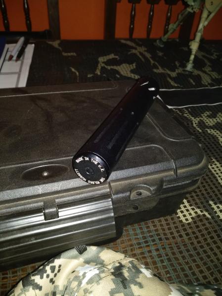

Yo de los que he probado me quedé con este para una zoraki ultra y funciona muy bien. (Milbro hugget long)

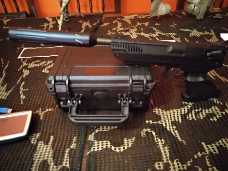

Es que ese moderador con la HW100 es de lo que mejor va, es el binomio perfecto, pero puesta en otra arma no funciona igual, están hechos el uno para el otro.
La zoraki, por ejemplo, la he visto con silenciador y no silenciada mucho con 2 bombeos.

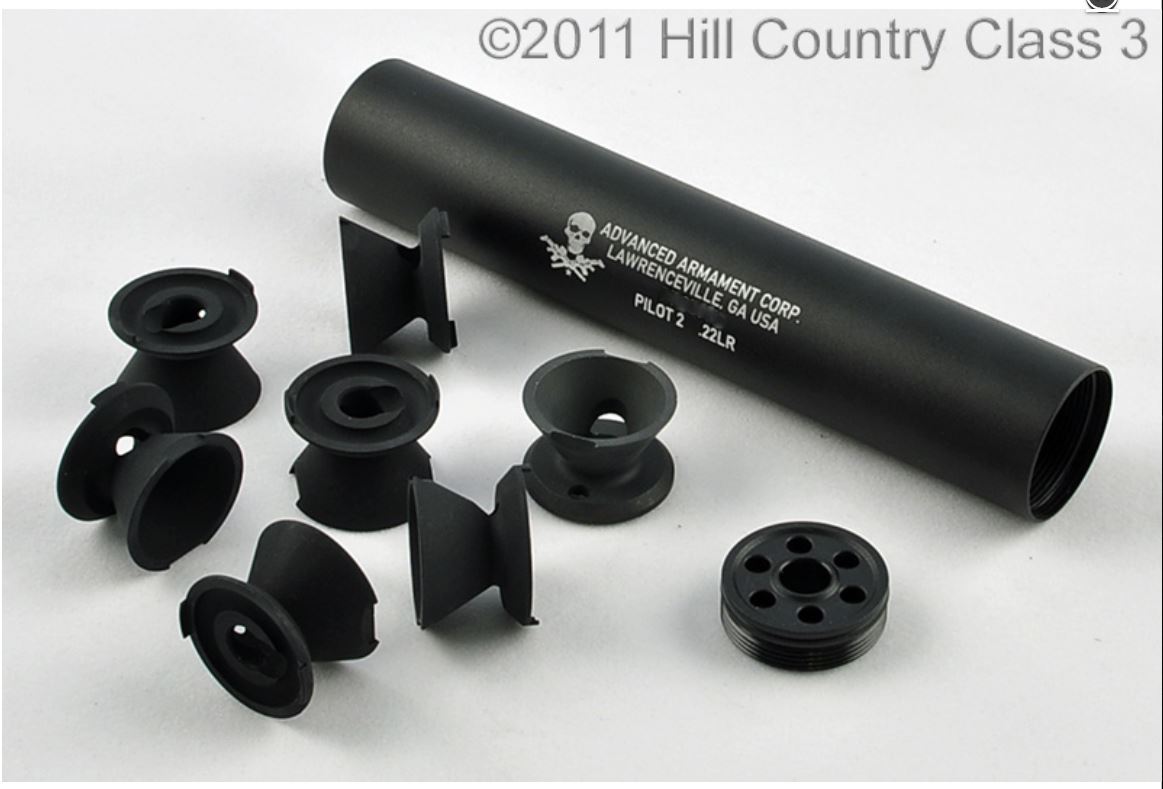

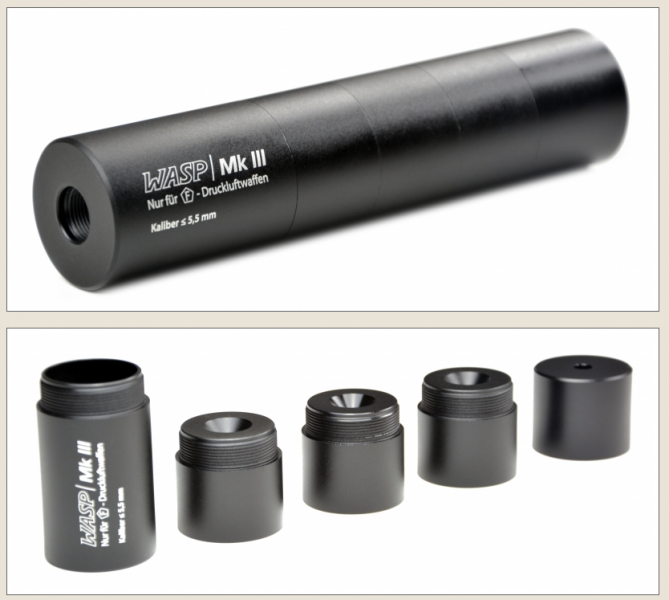

En realidad, un silenciador de un arma, tampoco es que tenga mucha ciencia. Su función, es frenar y expandir los gases a presión, que van detrás del proyectil, al abandonar el cañón, y en las armas de aire, ya se consigue con tres cámaras, que en realidad, las forman 3 simples arandelas, y entre ellas, unos rulos del pelo, con un fieltro de tela enrollado.......
En armas de fuego, este sistema de rulos y tela, no vale, porque arderían, y se usan múltiples cámaras con conos, que funcionan perfectamente, mientras se usen municiones subsonicas, en las que la velocidad de salida del proyectil, no sobrepase la velocidad del sonido (sobre 330 m/s), porque en realidad, son dos sonidos a la vez, la deflagración de la pólvora, mas el ruido como un trueno que produce el proyectil al romper la barrera del sonido, este ultimo, imposible de silenciar.
Si se es capaz de silenciar una carabina del 22 LR , donde es legal, en la mayor parte de Europa, sin ir mas lejos, aquí al lado, en Francia, y bajar mas de 20 db al sonido de un disparo de un arma de fuego de 180 J, como no va a funcionar un silenciador de conos metálicos, en un arma de aire, que no supera los 24 J, y ni se acerca a los 300 m/s ????
Que conste, que la mayor efectividad de un silenciador en armas de fuego, se consigue con armas del 22 LR, en el resto, solo lo consiguen en las películas, en las que el malo dispara a 2.000 m con un 408, el ruido es un suspiro, y falla, por poco........

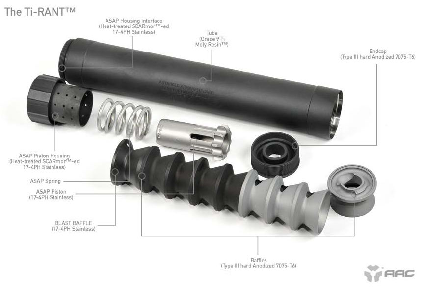

Yo he tenido varios para fuego y la diferencia es grande de unos a otros y por dentro... arandelas y muelles.
Hay quien está contento pero hay otros que no. La zoraki con 2 bombeos y silenciador sonaba mucho y debía atenuar un 50% que es algo pero no suficiente para según que casos, como entrenar en tu garaje.
Gastar 70 euros para que modere un poco pues lo mismo no compensa, pero el hilo y las opiniones son muy interesantes porque es algo muy demandado en pcp.
El problema es que no todos los productos se fabrican igual, como cualquier otra cosa y los resultados no son iguales.

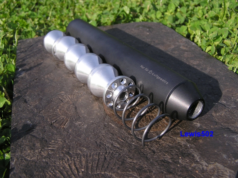

Arandelas y muelles, me suena a los franceses Unique.....
Por cierto, para armas de fuego, están prohibidos y son ilegales en España.........
Sin ir mas lejos, los Weihrauch, funcionan muy bien, el ruido de con ellos, o sin ellos, es mas que notable, no se puede decir que mas o menos, deja a una carabina de 24 Julios, prácticamente, muda..........

Ya te digo, que cualquier modelo de conos, es muy efectivo, porque vamos, si es el usado en armas de fuego, con mucha mas presión de gases, y calor, no hay razón ninguna para que no funcione con efectividad en un arma de aire.....

manolosolo escribió:Ya te digo, que cualquier modelo de conos, es muy efectivo, porque vamos, si es el usado en armas de fuego, con mucha mas presión de gases, y calor, no hay razón ninguna para que no funcione con efectividad en un arma de aire.....
¿Que diferencia habria de rendimiento, por ejemplo en esos moderadores de conos, montados tanto en .22 de fuego y de AC?
Si la arquitectura interior es la misma ¿funcionaria bien en ambos sistemas? o lo que es lo mismo ¿funcionaria uno de arandelas y muelles bien para AC?
Siguiendo el razonamiento, si funciona bien para .22 LR (como una palmada) deberia funcionar para aire en el mismo calibre.
No tengo adaptador para la sport , cuando lo tenga (si encuentro alguno a buen precio) hare una prueba con ellos, aunque sea por despejar dudas.
