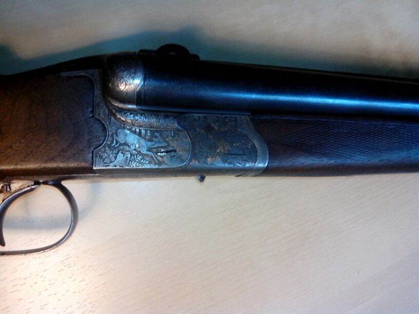

Hola, a todos estoy haciendo una puesta a punto a un drilling, y queria saber cual es la mejor manera de limpiar y abrillantar o pulir, las zonas metálicas , (pletinas, y demas ) ya que por el paso del tiempo se han oscurecido los metales,,,,, los grabados son en relieve por lo que se hace un poco mas complicado, no se si hay algun producto que se pueda aplicar y disuelva la suciedad y o algo similar , o que consejo me podeis dar... gracias

Hola charlyhg,pues en mi opinión,me gusta el color que tiene la bascula,otra cosa es que estuviera oxidada.
Pero si quieres pulirla y limpiarla,puedes acerlo con la dremel y los discos de punta o redondos que trae de fieltro,impregnados en la pasta pulidora.
Y a mano hay muchos limpiametales muy buenos,yo utilizo RINCI,en pasta,aplicas con trapo frotando bien,dejas actuar unos minutos y después frotas para quitarlo y abrillantar,es uno de los limpiametales que mas dura su efecto de limpieza.

Ni se te ocurra usar dremel, ni discos de fieltro, Ni muchísimo menos pasta de pulir o limpiametales. Atizarle con eso a este rifle... es que eso no tiene nombre, vamos
Coje un cepillo de dientes viejo y disolvente universal y dedícale al tema un rato frotando para sacar la mugre, y luego lo mismo pero con aceite de armas.

Probaré con lo del disolvente...y aceite...para quitar la mierda que tenga....e intentar mantener la pátina original del arma pero que esté totalmente limpia....de ,,todas maneras si podéis dar más opiniones se agradece...gracias a las ya aportadas

Para la plata vieja yo usaba una pasta de bicarbonato, se lo puedes añadir al aceite, es como un pulimento muy muy suave. Y el cepillo que sea suave.
Preciosa platina por cierto...

Holaaaaa....Jo.. creo que es igual que el mio, un 12/70 y 8x57JRS......Como te han dicho, no se te ocurra emplear pastas de pulir, Dremel, bicarbonatos, ni nada de eso...simplemente disolvente---no se si seria mejor la gasolina de buena calidad, o mejor gasoil y un cepillo de dientes o brocha suave... si empleas algo abrasivo, te puedes cargar los grabados, puesto que el abrasivo tiende a desgastar y podria hacer un "emparejamiento " del grabado y la superficie de asiento.
Y claro, ojo con las maderas.... para limpiar basculas, lo mejor es meterlas en gasoil (una vez desmontadas de las maderas, claro, y luego limpiarlas bien ( incluso con agua caliente, si las secas bien inmediatamente), y enseguida una buena capa de aceite para armas.
Los tratamientos de plata vieja, no se como se aplican..se hacen despues de limpiar bien la bascula...por ahi hay algun video que lo explica
