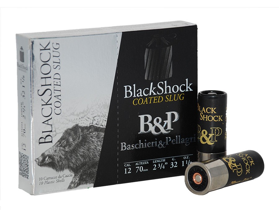

Alguien sabe que tal van estas?
Hola, ¿que tal?....bueno, dado que tengo un tiempo libre, y que estoy en "plena dedicacion " 81
gumersindo
Mensajes: 7130
Registrado: 16 Nov 2006 11:01
Re: balas para escopeta
Mensajepor gumersindo » 01 Oct 2019 21:44
Quebracho escribió:Alguien sabe que tal van estas?
Que peso tiene el proyectil???
A que velocidad sale del cañón???
28 gramos?
+-450 m/s?
A falta de saber la calidad del plomo y de su extrusión si cumple con los dos parámetros anteriores seguro que van bien.

No tengo idea guner...pregunte de curioso nomas :mrgreen: yo tengo todo listo con las Slugger :clint:

Mas o menos a 12€ la caja de diez. En la web portal caza y ocio las tienes

12gaslug escribió:Mas o menos a 12€ la caja de diez. En la web portal caza y ocio las tienes
Baschieri&Pellagri siempre ha cargado buenos cartuchos, las balas juegan en otra liga.
¡IMPORTANTE! : Esos cartuchos no se pueden disparar en cualquier escopeta 840 bares unos y 1050 los otros.
Las escopetas probadas a 850 kg a duras penas pueden con los de 840 bares
Para disparar los de 1050 bares sólo en escopetas probadas ¡MINIMO! a1100 kg.

si ahí mismo las vi!! Es el lugar donde compro mis balas :saluting-soldier:
También hay un italiano en YouTube, que prueba casi toda la línea B&P
