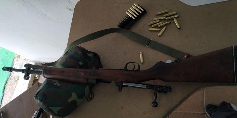

Hola compañeros!!!!
No es un Santa Bárbara, pero es otro hierro clásico.
Un FR-8 Cetmeton.
Hace poco que me hice con el y acudo a vosotros para preguntaros a ver si sabéis de que gatillo ponerle y cómo hacerlo ya que el original es algo duro para hacer precisión.
Busco un gatillo que mínimo sea regulable en dureza. Cuánta menos mejor. Si es dos tiempos o uno solo.... Me da un poco igual. Casi prefiero un tiempo solo y unos 500gr.
Ahora mismo. Ya se que no es relativamente comparable. Pero tengo una CZ en .222 con el gatillo afinado a 300gr que para tirar tumbado miras abiertas a 100m es pura delicia.
Pues a algo así me gustaría llegar.
Gracias y saludos.
