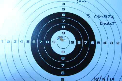

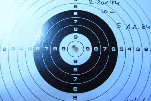

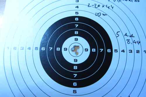

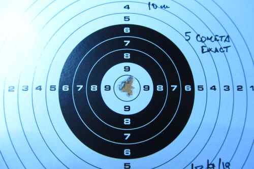

A 16 j va sobrada, es cierto que con 3-4 julios sería más cómoda y manejable, retroceso practicamente nulo, pero debido al poco recorrido del pistón en la cámara de potencia la vibración es algo que hay que aprender a manejar usando el denominado agarre artillero...osea, con la mínima fuerza necesaria, pero con firmeza.
Con la munición, como con la 77 algo caprichosa, le gustan como mucho tres tipos fijos de balines, tira más cómodamente y con menos vibración con pesos de 0.60 para arriba y con los de peso medio has de "trabajartelo" más, de nueva tiene una amplitud de velocidades max/min bastante amplia (he medido hasta 8ms), pero una vez disparado un número de balines (ahora no recuerdo bien) que se reduce a la mitad con el mismo balín, la 77 casi dispara sola, a esta has de saber tratarla con tacto pero con firmeza.
El disparador de origen, el reckord, una gozada...viene muy duro y provoca que debido al poco peso del arma (3 kg) des más de un gatillazo, yo lo he graduado poco a poco a un nivel bajo de peso, pero seguro...quizás con un pesagatillos lo podría dejar algo más ligero pero para mí ahora está perfecto...
Algunas dianas de ayer, tres de regularcillas y un casi monagujero...y una crono nueva con el balín Air Arms 8.44 da que se ha reducido la amplitud máxima en casi un m/s :D :D

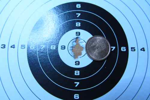

Mensajepor Sisco1968 » 19 Sep 2019 14:00
Tres cartones mal, 5-6 de aceptables y un par de casi monoagujeros...unas diez cartulinas
la última, la diana que usé para hacer la crono, sin mucho miramiento y agarrando al tun tun...15 disparos (la moneda es de céntimo)
saludos

Y tenemos que contar que aún no está del todo rodada, no puedo asegurar la cantidad de disparos que lleva porque he hecho muchas pruebas con diferentes modelos. La crono de la diana de los 15 disparos
236,8 0,59
237 0,79
235,6 -0,61
234,8 -1,41
238,1 1,89
236 -0,21
235,8 -0,41
237,2 0,99
236,2 -0,01
235,1 -1,11
235 -1,21
236 -0,21
236,9 0,69
237,3 1,09
235,3 -0,91
Entre el balín más lento y el más rápido hay solamente una diferencia de algo más de 3ms, y no solo con estos...
