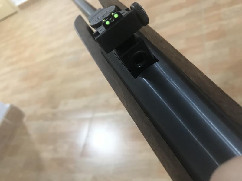

Me refiero a esa rótula de debajo, que hay en el hueco de la madera de la culata, debajo de donde pone el modelo y el calibre, una gotita cada 2.000 o 3.000 tiros es más que suficiente, lo demás ni tocarlo:

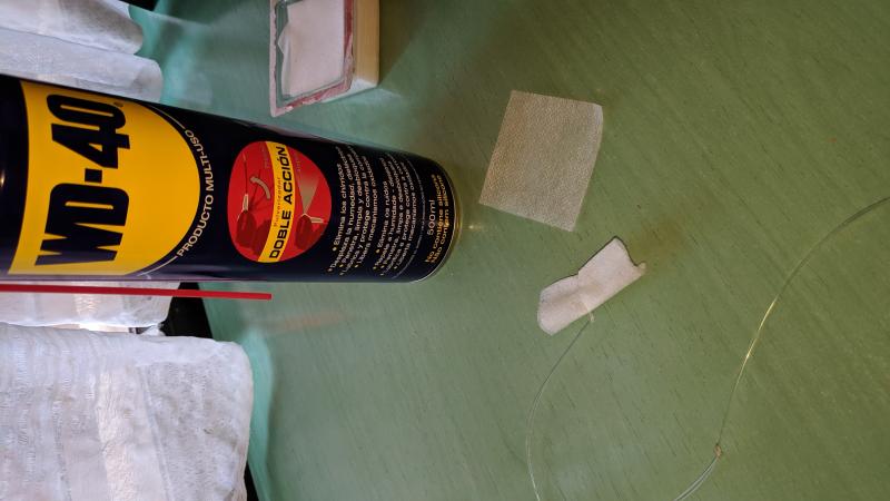

Yo utilizo hilo de pescar de 0,50, WD-40 y unos paños comprados en armería.
Para el hilo, lo pongo doble y hago un nudo en el extremo, después hago otro 3 o 4 nudos a lo largo del hilo para que tenga más fuerza y no se doble al pasarlo por el cañón, tal cómo aparece en la foto.
Modo de empleo :lol: : introducir el hilo, sea cual sea, siempre por la punta del cañón hacia el puerto de carga, una vez aparezca el hilo, empapar el primer pañito con WD-40, "enganchamos" al hilo y seguidamente tiramos hacia la punta del cañón.
Después pasamos tantos paños como haga falta hasta que salgan limpios y secos, repetir operación de nuevo si hiciera falta.
Ahora una precaución para el compañero que se ha comprado la carabina, ojo con accionar el gatillo mientras se hace la operación con la carabina quebrada, si el arma se dispara por error saldrá el cañón hacia su posición natural con una fuerza enorme, casi seguro se rompe el arma, y si te pilla la cara y los dedos dentro del puerto de carga te va a hacer un destrozo importante.

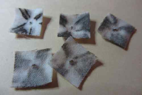

Otra cosa, en carabinas con silenciador, si no se puede sacar y para evitar que se atasque el paño en los bafles, lo que se hace es meter por la boca del cañón una pajita de las de sorber y hacer lo mismo que hemos dicho
Hay sitios donde aconsejan los típicos balines de algodón que se disparan, pero yo los veo poco prácticos. En armas potentes equivale a tirar sin balín, lo que acorta la vida del sello, aparte rebotan y se pierden la mayoría a menos que tires dentro de alguna caja medio cerrada y no sabes si todavía hay porquería para sacar.
Así es como salen los primeros parches de un arma nueva antes de estrenar :mrgreen:

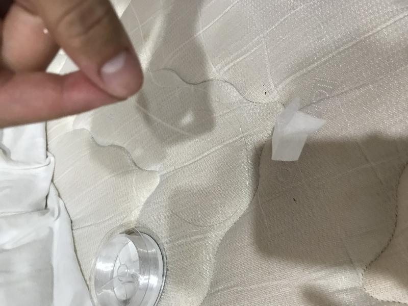

No es al revés?Metes el hilo desde el punto de carga hasta el final del cañon

Grosspower
Mensajes: 533
Registrado: 03 Feb 2019 21:20
Re: Recomendación de Carabina pcp
Mensajepor Grosspower » 01 Ago 2019 22:24
Mr.moha_ escribió:
Grosspower escribió:Yo utilizo hilo de pescar de 0,50, WD-40 y unos paños comprados en armería.
Noooo!!! Siempre en la dirección del balin, osea, metes el hilo por la punta del cañón hacia el puerto de carga, ya te lo he explicado unos post más arriba, creo que bastante claro.
Edito: lo que le pongas al hilo, tiene que limpiar en la dirección del balin.
Pues he visto más de un vídeo que empiezan desde el punto de carga
Pd:YA HE EMPEZADO DESDE EL PUNTO DE CARGA,Pasaría algo,Si empiezo ahora al revés?

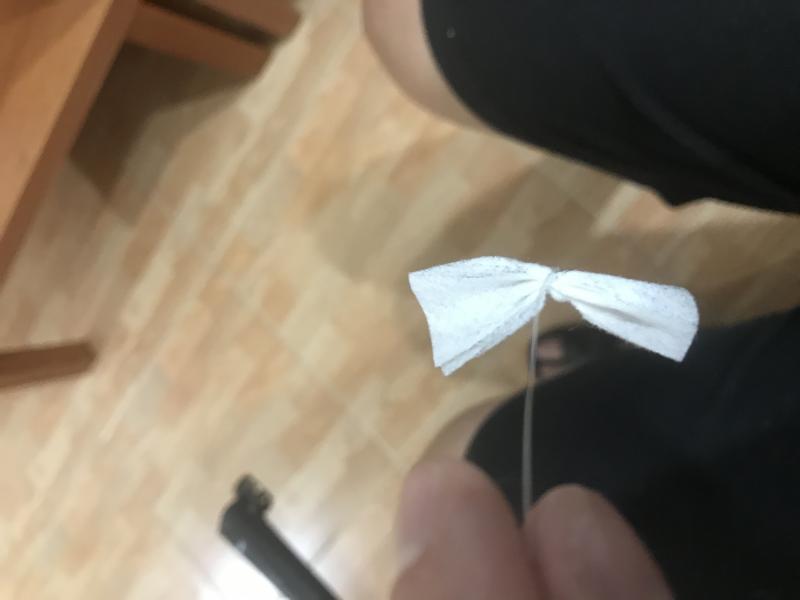

Vale que seas novato...pero es tan difícil entender una cosa tan simple como está...
METES EL HILO POR LA PUNTA DEL CAÑÓN, CUANDO SALGA EL HILO POR EL PUERTO DE CARGA ENGANCHAS EL TRAPO Y TIRAS HACIA LA PUNTA DEL CAÑÓN, SIMPLE Y LLANAMENTE.
Mr.moha_

Es que como había visto miles de vídeos que empiezas metiendo el hilo por el puerto de carga,Pues creía que esa era la mejor opción igualmente que diferencias hay de meter el hilo por cualquier dirección si el trapo va por la misma dirección
un saludo desde Ronda,Malaga

He de decir que la carabina no está cargada,Solamente la he abierto un poco para no llegar a cargarla
Mientras que el trapo vaya en dirección al balin ningún problema.

eso es lo que estoy haciendo,METER EL HILO POR DONDE SE CARGA EL BALÍN Y CUANDO VEA EL HILO POR EL OTRO LADO ESTIRO Y ATRAIGO EL TRAPO,ES COMO SI ESTUVIESE CARGANDO UN BALÍN Y DISPARANDO

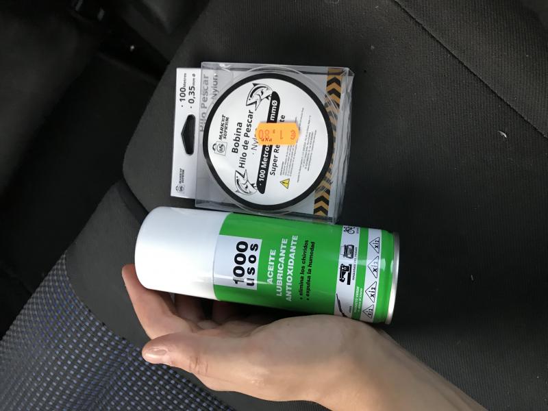

Una cosa,Cuanto de spray le echo?Hasta que note que el trapo está algo mojado?Esque le estoy echando y no saca nada,Pero antes le he echado algo más y no veas lo que a sacado
Pues que se quede empapado todo el trapo, sin que choree claro.
De todas maneras, empapa uno más, lo pasas y después le pasas los que hagan falta SIN ACEITE hasta que salga limpio y seco.
Y san se acabó.
