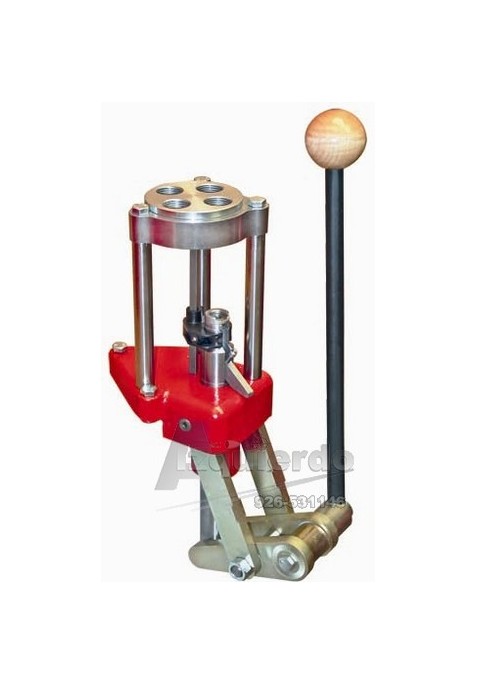

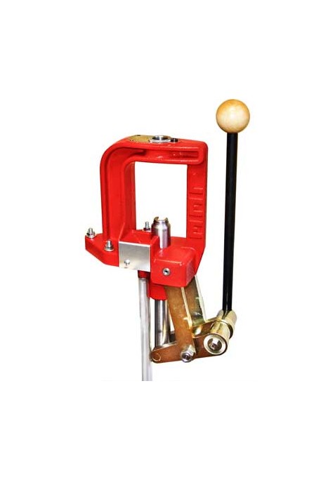

Ando mirando prensas para recarga de arma corta (fundamentalmente 9pb, 9corto y 38), no necesito grandes cantidades de producción.
El caso es que dudo entre la Classic Cast Breck Lock (monoestación O) y la Turret Press Classic de 4 posiciones (semiprogresiva) ya que andan en el mismo rango de precios. Mi mayor duda es en cuanto a la resistencia y precisión de cada una).
Le eché un ojo también a la Challenger Breech Lock pero la descarté por considerar a las otras dos antes citadas en un nivel superior.
Las ventajas de la Turret Press Classic respecto a la Classic Cast Breck Lock son evidentes, ¿pero es igual de robusta?
Gracias!!

Tiene 3 años la compré con el kit, el truco es que esté perfectamente cogida a la mesa y que ésta sea robusta y engrasar bien las vainas de arma larga al recalibrar, yo no he tenido problemas, nunca se me ha quedado gripada una vaina, pero si hubiese tenido el doble de presupuesto hubiese comprado la Classic cast, al final lo que si hice fue vender la báscula y el Dosificador del kit por otros de más calidad.

Tengo una reloader (que solo utilizo para dosificar y desempistonar), he tenido una pro1000 (mismo armazon que la turret), la chalenger y la Classic Cast,
Te puedo asegurar que no solo es que la clasic cast es mas robusta que las otras, y con bastante diferencia, pero es que ademas por el sistema de palancas y reenvios que trae, con la clasic cast hay que hacer menos fuerza al recalibrar con ella para conseguir el mismo resultado, esto lo note sobre todo cuando empece con trabajos pesados como reformar vainas de rifle.
La mia lleva bastante tralla durante mas de 5 años y sigue como el primer dia.
Tambien he tenido un tiempo la archialabada "PRENSA SUPREMA ROCK CHUCKER", que me la presto un colega para provarla a ver si se la compraba, pero despues de hacer tandas tanto de recarga normal como de reformado de vainas, llegue a la conclusion de que no me suponia ninguna mejora sustancial, por lo que preferi invertir el dinero en un thumbler humedo.

La lee de 4 estaciones en kit barata y no la romperas nunca a no ser que lo hagas con un martillo, o recargues en plan industrial, la mono esta bien y barata tambien pero solo para de uno en uno slas demas marcas les sobra hierro y si no tirsas mucho IPSC no merece la pena que tires el dinero.

Yo tengo la Challenger, recargo corta y larga y de momento sin queja (unos 4 años). Por el precio esta bien y no la rompes ni a martillazos. Como todas las de Lee, el sistema de cambio rápido de bushing no me gusta, pero aún así es una prensa barata, en o, robusta, compacta, los pistones usados caen bien en su sitio y la recomiendo...
