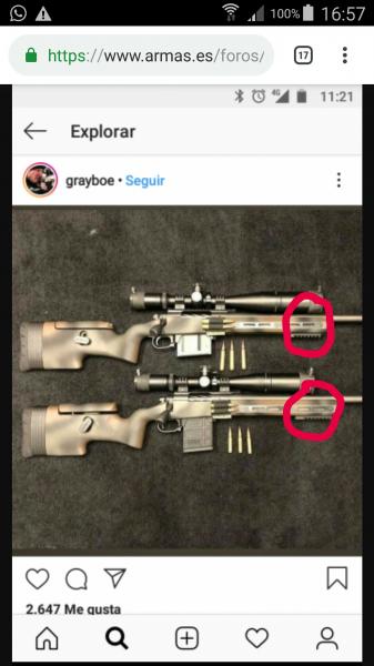

Buenos días.
Estoy tuneando una culata para un mauser y he visto en distintas webs de EEUU una especie de rigidizadores que se colocan en la parte delantera.
¿Alguien me puede decir el nombre técnico de este componente para buscarlo en internet?
Un saludo y gracias!

Devi escribió:Buenos días.
Te refieres a esto ???? .

Re: Duda sobre componente de culata
Correcto.
Una especie de pletina metálica.

¿eso no es un rail picantinny para linterna, laser o bipode?

Devi escribió:Correcto.
Como bien dice el compañero wibols es un simple carril picatinny...... casi todas las culatas modernas sinteticas tienen un chassis interior que " aguanta y arma " toda la culata, no le hace falta ningun refuerzo extra.

No me refiero al carril picatinny.
Preguntaba por las 2 piezas metálicas en el lateral de la culata.

Devi escribió:No me refiero al carril picatinny.
Eso son carriles Mlok desarrollados por Magpul.......hay otra variante que es el keymod, pero esta que estamos hablando es Mlok.......para incorporar accesorios.
Pd. Estas culatas se estan montando en los nuevos Bergara.
Pd2. Tambien otras marcas como las KRG tambien lo tienen pero sin pieza metalica .

Gracias compañero.
Esa es la respuesta técnica que buscaba!

Pero los carriles esos no te van a dar ninguna rigidez a la culata.
Si buscas rigidez en el guardamanos te toca rellenar de epoxy, o mejor aun taladrar y meterle unas varillas de acero con epoxy.

Rascador escribió:Pero los carriles esos no te van a dar ninguna rigidez a la culata.
Gracias, esa mi idea original. pero empecé a ver este tipo de componentes y quería conocerlo un poco.
