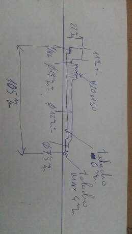

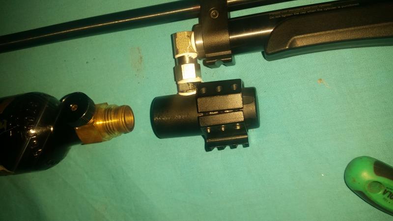

Mensajepor kamel » 02 Jun 2019 20:54

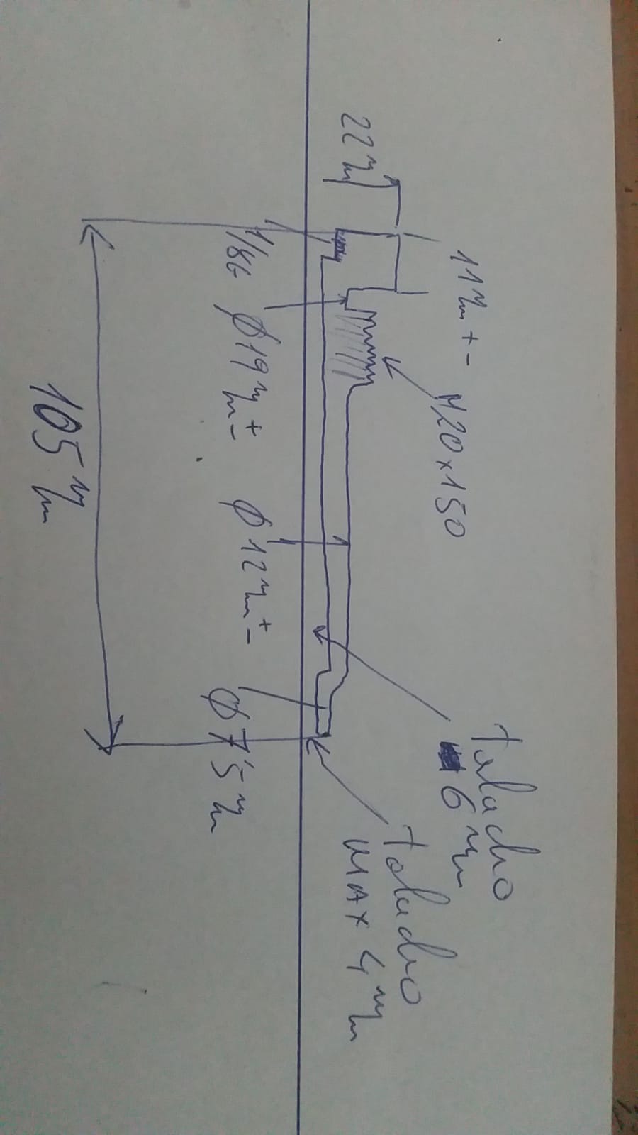

Esto es lo que le puse para conectar botellon
STINGER ARES CO2 PISTOL/CARBINE .22
                                                     “Fiel compañera 30
kamel
Mensajes: 689
Registrado: 30 Sep 2016 18:17
Re: STINGER ARES CO2 .22 por ThisCharming

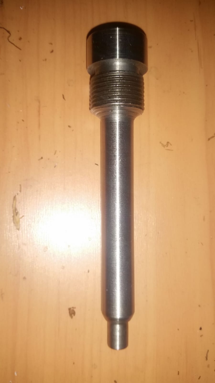

Mensajepor kamel » 02 Jun 2019 20:57
El eliminador de botellines y sus medidas
                                                     “Fiel compañera 40
                                                     “Fiel compañera 41

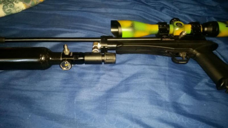

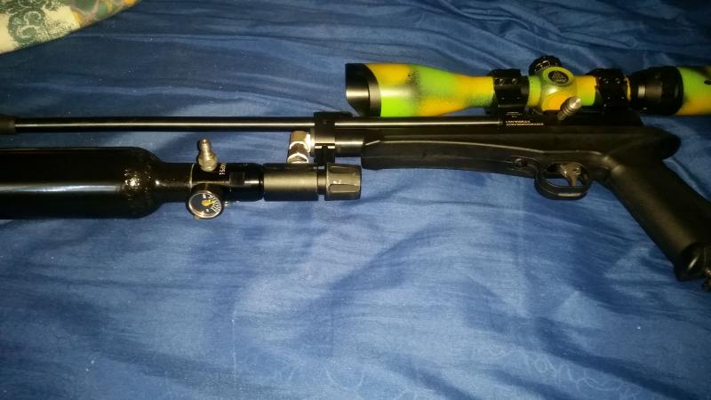

Mensajepor kamel » 16 Jun 2019 19:41
Y ahora con el mismo sistema Pcpada con regulador de 80 bares (1200psi) y depósito de 360cc
Ahora a probarla he hecho pequeño ajuste y tira bastante bien solo falta comprobar autonomía
                                                     “Fiel compañera 50
