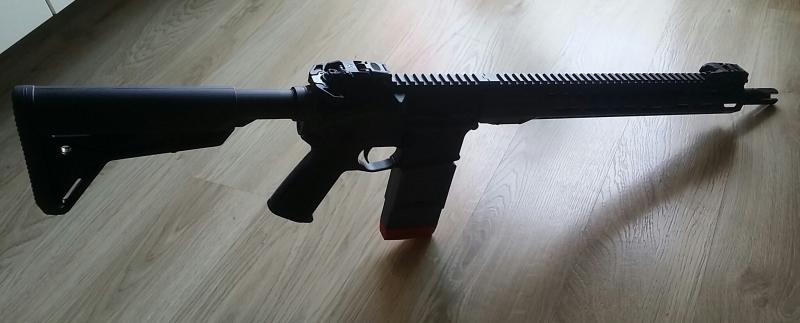

Mensajepor VP70Z » 15 Jun 2019 16:48
Tuve un ADC M5 en 222R y me fue bastante bien, que lo disfrutes :birra^:

Re: nuestros ar 15
Mensajepor Z900spain » 15 Jun 2019 19:28
luchar escribió:.......felicitaciones :apla:
Ahora a quemar polvera :sniper
tengo pedidos 200 cartuchos CBC Magtech First Defense .300 Blackout 123 grains FMJ ,a ver que tal funcionan! ya hay ganas!... de momento ya he usado el colimador sightmark para graduar la mira a unos 100 metros. Me faltara con la prueba de fuego, y disfrutar de lo lindo :ganster:

Xavimayo
Mensajes: 6504
Registrado: 07 Feb 2014 00:57
Re: nuestros ar 15
Mensajepor Xavimayo » 15 Jun 2019 21:10
Chulo,
Que largo de cañón es? Y que medida de toma de gases es?

Z900spain
Mensajes: 16
Registrado: 08 May 2019 12:49
Ubicación: Zaragoza
Re: nuestros ar 15
Mensajepor Z900spain » 15 Jun 2019 21:22
Xavimayo escribió:Chulo,
Saludos!
este es el modelo de 14,5 pulgadas, de la toma de gases no lo se la verdad :S https://www.adccustom.com/m5-2/?lang=en aqui podeis ver algun dato más del M5 PLUS

Parachut
Mensajes: 3121
Registrado: 10 Nov 2006 11:01
Re: nuestros ar 15
Mensajepor Parachut » 15 Jun 2019 22:40
Por lo que se aprecia en las fotos la toma de gases es carbine, con lo que no será apto para disparar munición pesada o subsónica y que recupere el cierre. Así parece ser que hacen las cosas los de ADC, en principio no es un "problema" mientras no dispares ese tipo de ammo, pero se soluciona fácilmente si corriges ese error de diseño instalando una toma de gases regulable.
En cualquier caso, disfrútalo y exprímelo al máximo.
Un saludos.
Z900spain
Mensajes: 16
Ubicación: Zaragoza
Re: nuestros ar 15
Mensajepor Z900spain » 15 Jun 2019 22:44
Parachut escribió:Por lo que se aprecia en las fotos la toma de gases es carbine, con lo que no será apto para disparar munición pesada o subsónica y que recupere el cierre. Así parece ser que hacen las cosas los de ADC, en principio no es un "problema" mientras no dispares ese tipo de ammo, pero se soluciona fácilmente si corriges ese error de diseño instalando una toma de gases regulable.
Un saludos.
Las subsonicas creo que se usan mas en EEUU por los supresores, creo que tirsre mas de 120 a 130 grains no creo que mas ...pierden mucho alcance...muy pesadas las subsonicas si alguien las probo qie de su opinion

Romillo
Mensajes: 22
Registrado: 19 Jun 2019 20:07
Re: nuestros ar 15
Mensajepor Romillo » 21 Jun 2019 00:59
Un saludos.
No.
Puedes tirar subsónicas con un gas tube de longitud pistol si quieres.
ADC lo que les hace es el gas port más pequeño de lo "normal", y eso no se soluciona con una toma de gases regulable (que solo permiten disminuir la cantidad de gases que pasan al cierre).
La solución que dan desde ADC es perforar la toma de gases para hacer el gas port más grande, invalidando la "garantía" (en Spain eso de las garantías con las armas da un poco igual, así que bueno). Además es una ciencia incierta, si te pasas de diámetro estará sobregaseado y entonces sí que un gas block regulable ayuda a disminuir los gases a un nivel "sano" para el cierre.
La otra opción es un muelle más blando, o quitarle pesos al buffer.
De todos modos si un día le apetece tirar subs sin cambiar nada, que se suba a Francia y tire legalmente con silenciador allí. La longitud que añaden al cañón incrementa la cantidad de gas que pasa por el gas port, y cicla correctamente sin cambiar nada. En España la tenencia, uso, publicidad, venta, adquisición, etc, está prohibida (pero la discusión en un foro no).
Z900spain
Mensajes: 16
Ubicación: Zaragoza
Re: nuestros ar 15
Mensajepor Z900spain » 21 Jun 2019 17:25
Un saludos.
No.
Buena info si señor gracias por el aporte

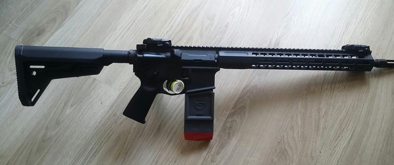

JoNaK
Mensajes: 447
Registrado: 25 May 2017 12:41
Ubicación: vallée du cancer
Re: nuestros ar 15
Mensajepor JoNaK » 21 Jun 2019 23:57
Fotos de mi ultimo hierro :shoot-soldier: ; falta alguna modificacion mas por hacer pero ya esta cercana a la idea que tenia darle. El gatillo tengo dudas si poner un CMC , o repetir con geiselle como en otras que tengo , haber si alguie ha probado algun CMC y me da opinion.
astra karthago de 11.9" .222
luchar
Mensajes: 5497
Registrado: 26 Jun 2011 20:04
Ubicación: FreeLand
Re: nuestros ar 15
Mensajepor luchar » 22 Jun 2019 10:17
.......chulissimo :apla: :apla: :apla:
custompro36
Mensajes: 959
Registrado: 10 Sep 2017 14:58
Re: nuestros ar 15
Mensajepor custompro36 » 22 Jun 2019 19:22
Qué tal va ,la Astra ?
Tiene fallos?
Son buenos los materiales?
Puede tirar subsonicas?
