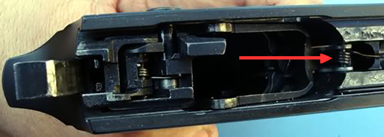

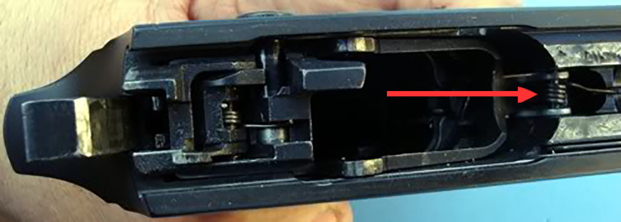

Para bajar la tensión del disparador, también es conveniente cambiar el muelle del disparador. El señalado en la foto.
https://www.gunsprings.com/CZ/75%20Seri ... ID16/dID91

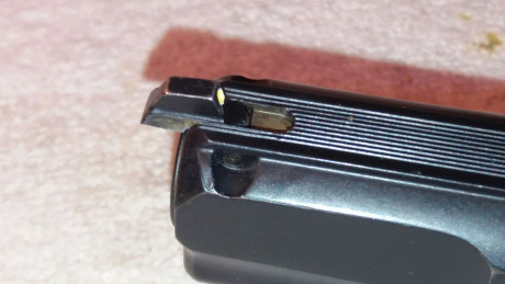

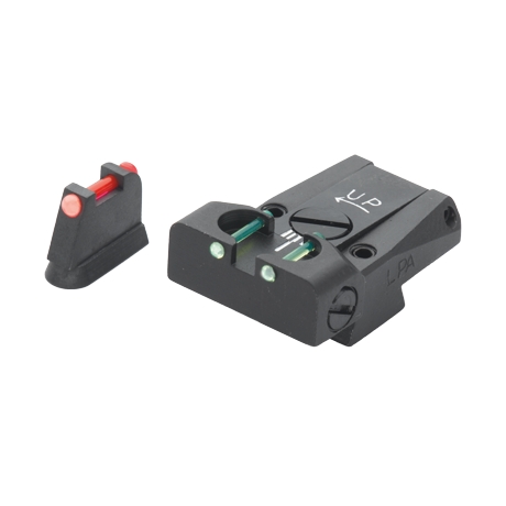

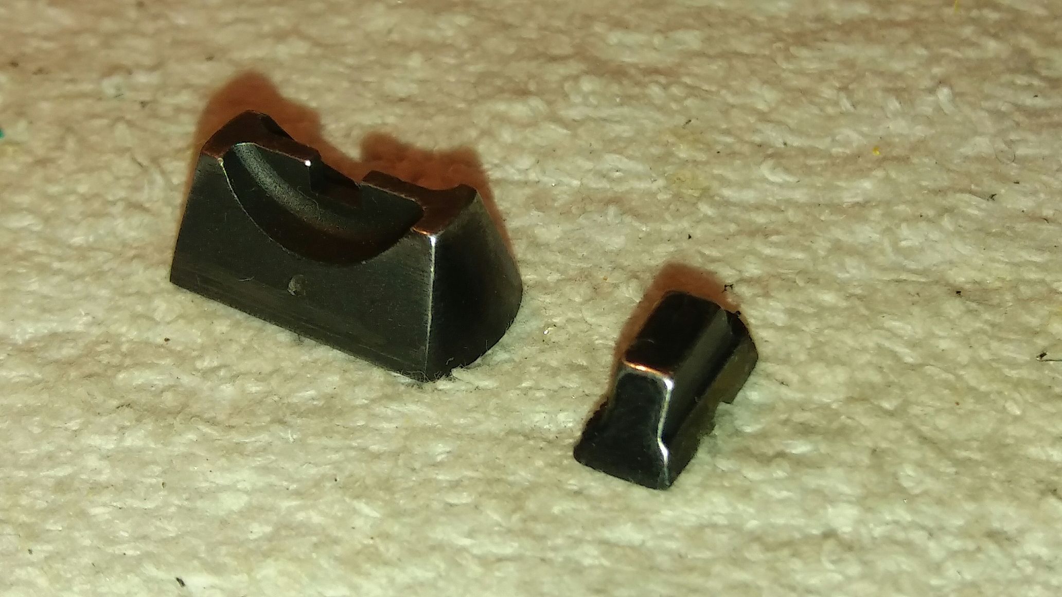

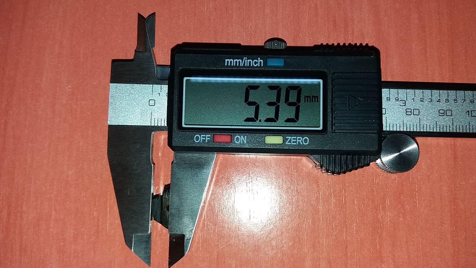

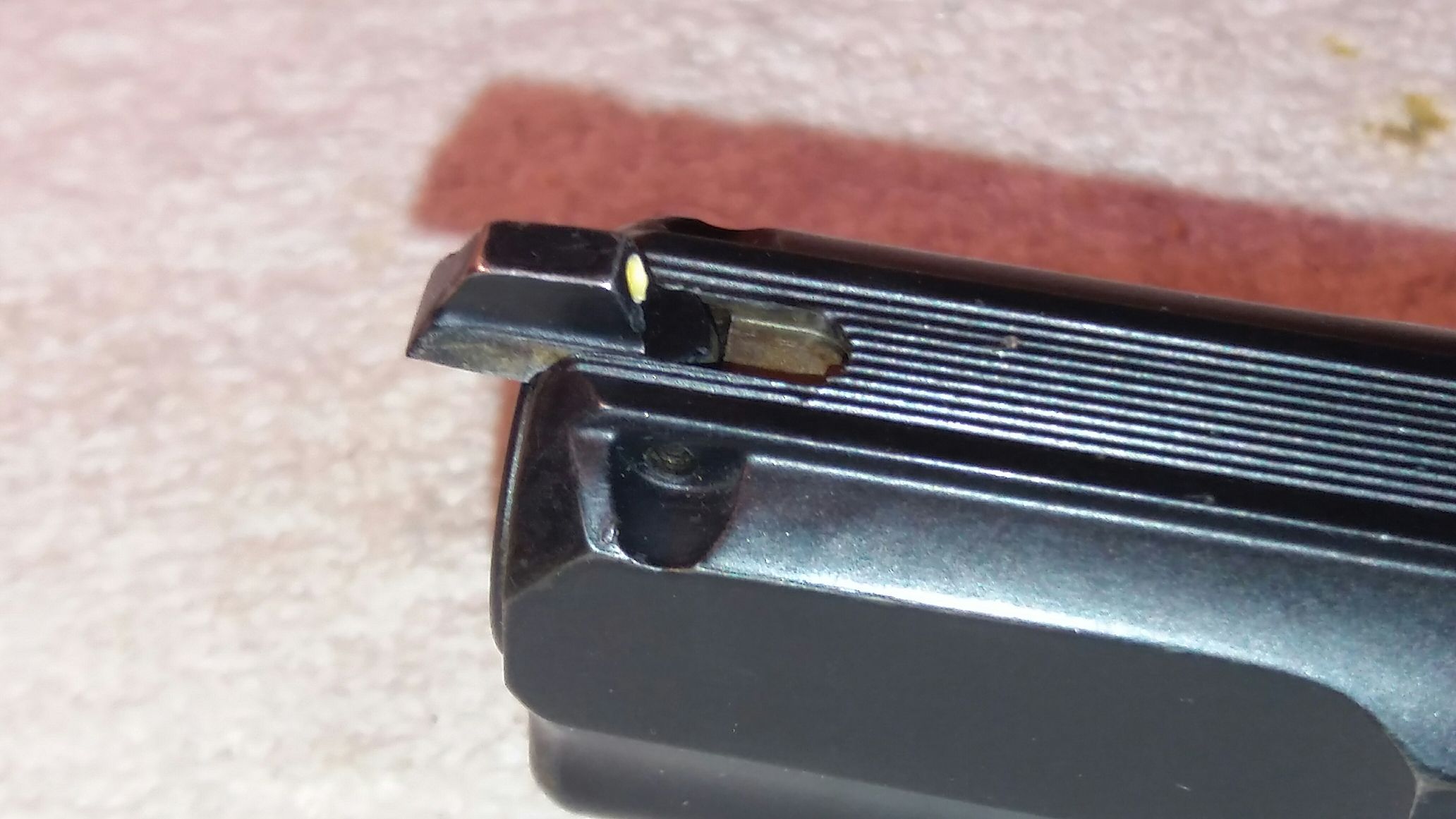

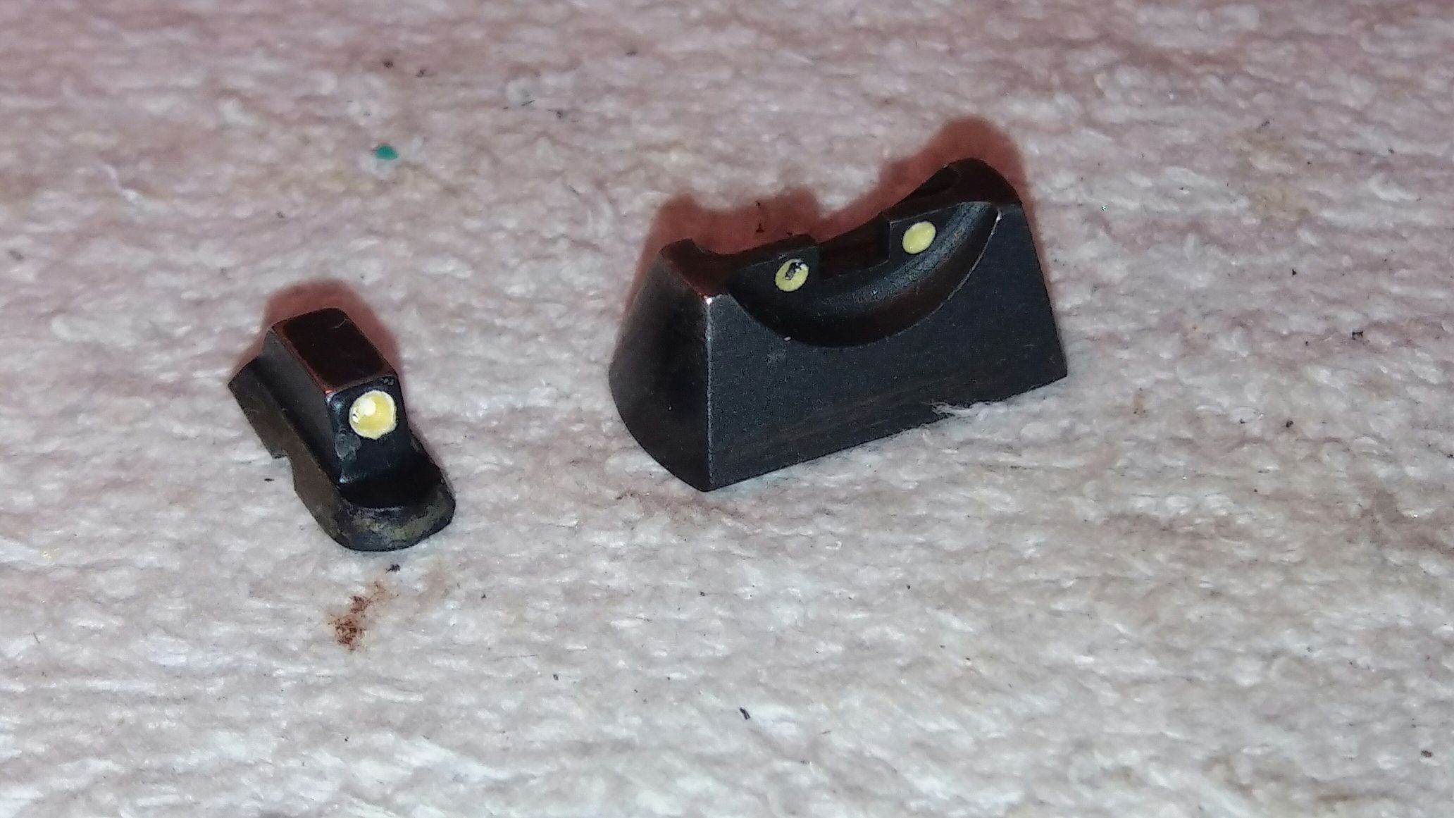

Lo que me trae loco es el tema del alza y punto de mira. Esta tarde he recogido la pistola y he hablado con el armero del club y me dice que la que pongo en la foto (LPA) le sirve pero que puede requerir algun ajuste. Lo primero que he hecho es sacar las miras y medirlas. Como podeis ver el punto de mira aunque es de cola de milano no es exactamente igual que el original, la parte redonda delantera en la LPA es recta en la original. Pero si el ancho es el mismo puede valer si entra y simplemente a lima dejar recta la parte delantera por simple estetica. Tambien habria que hacer la media caña inferior para meter el pasador original, esto no me preocupa.

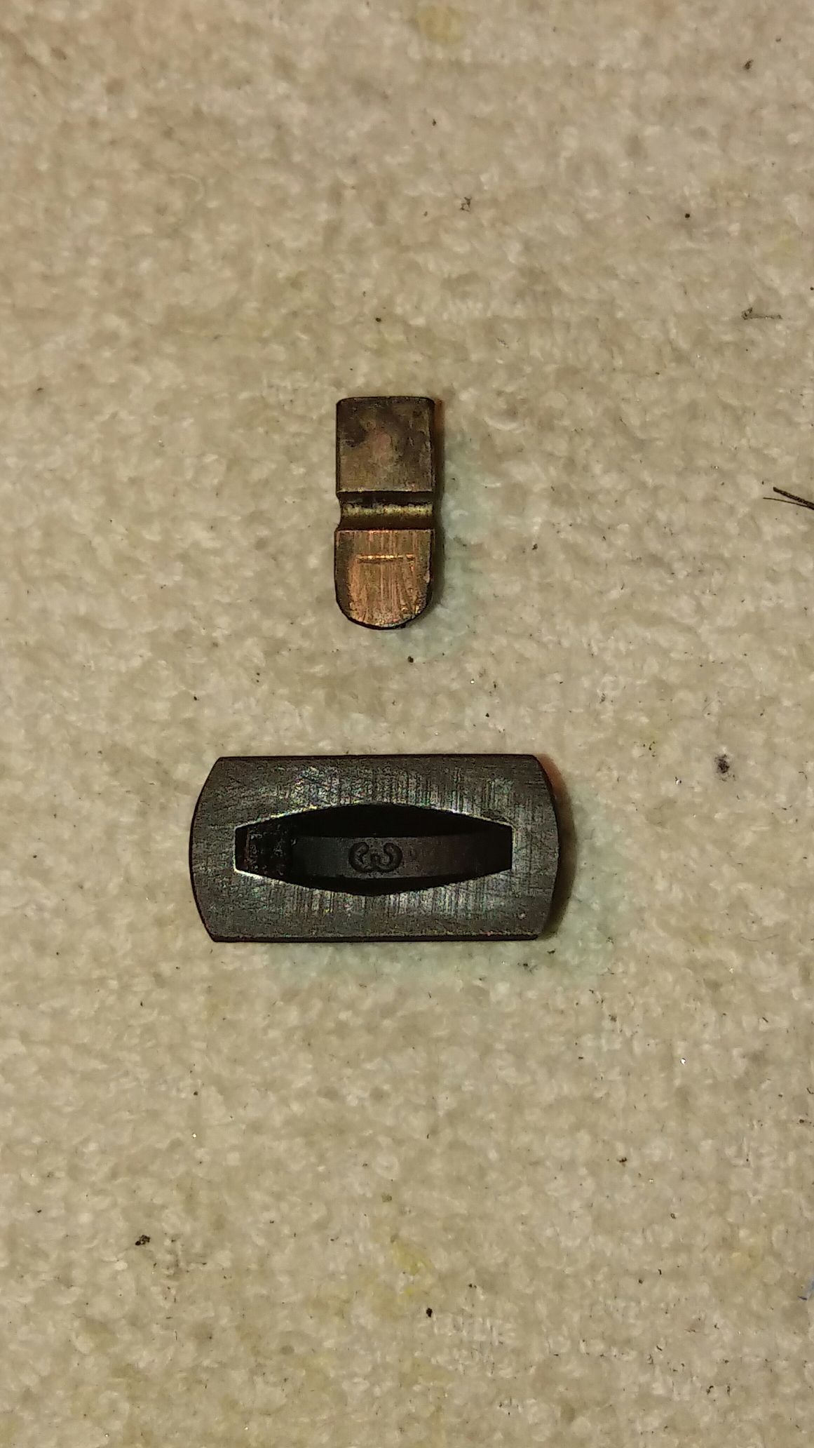

Ahora viene el tema de las alturas. Si pongo el alza y punto LPA de la foto se ve que el punto parece mas alto que el original y no se a que altura quedara el alza respecto a el punto. Si el punto queda demasiado alto respecto al alza no servira o igual con el ajuste del alza no es suficiente. Esto me tiene ya un poco rallado.

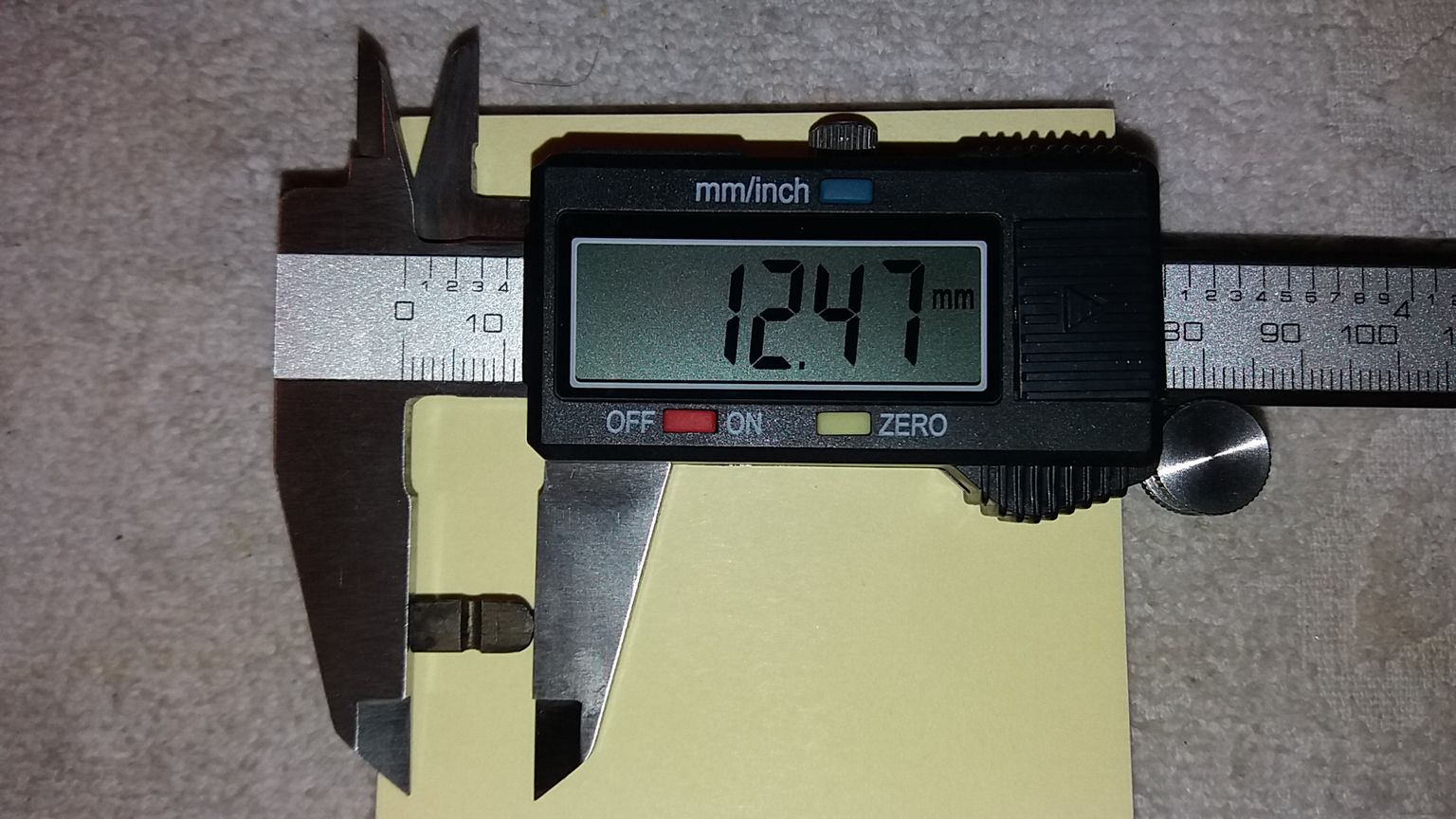

Os dejo fotos de medidas de las originales, ojala supiera las medidas de las LPA.
Hola amigos! ya que se muestran tantas armas buenas creo que a los propietarios de una cz 75 se nos tendría 70
conjunto LPA

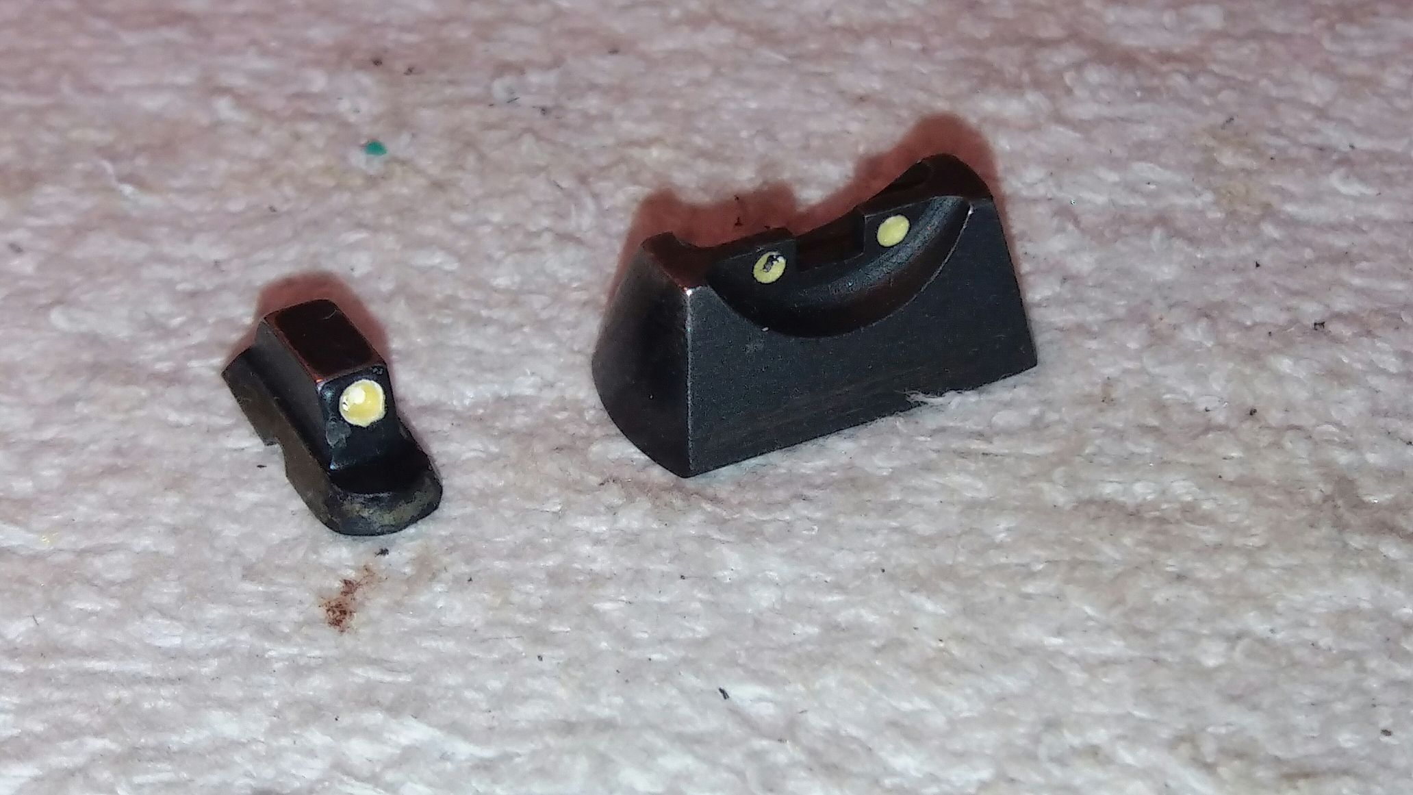

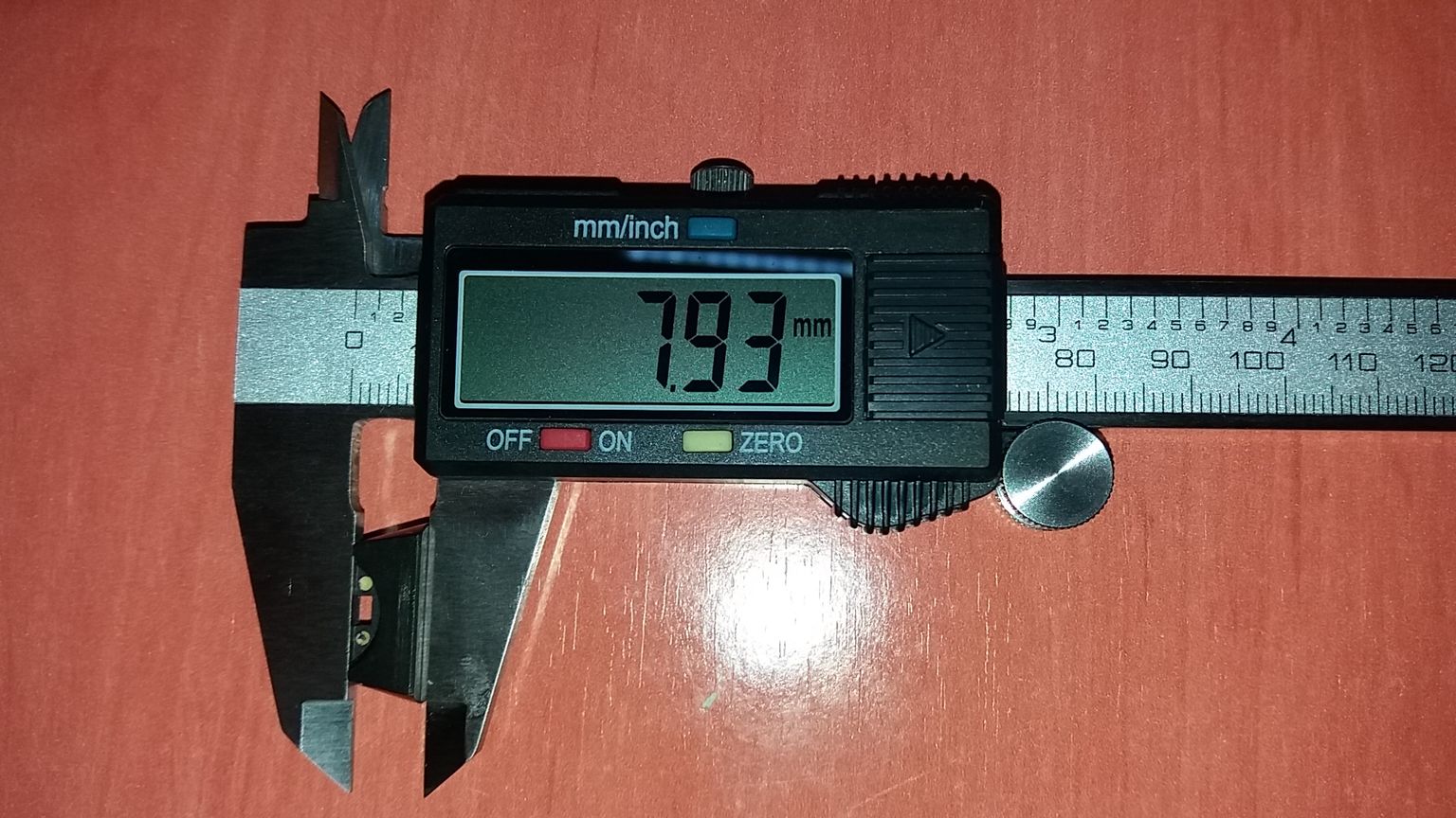

Las originales de mi CZ
Hola amigos! ya que se muestran tantas armas buenas creo que a los propietarios de una cz 75 se nos tendría 80
Hola amigos! ya que se muestran tantas armas buenas creo que a los propietarios de una cz 75 se nos tendría 81
Hola amigos! ya que se muestran tantas armas buenas creo que a los propietarios de una cz 75 se nos tendría 82

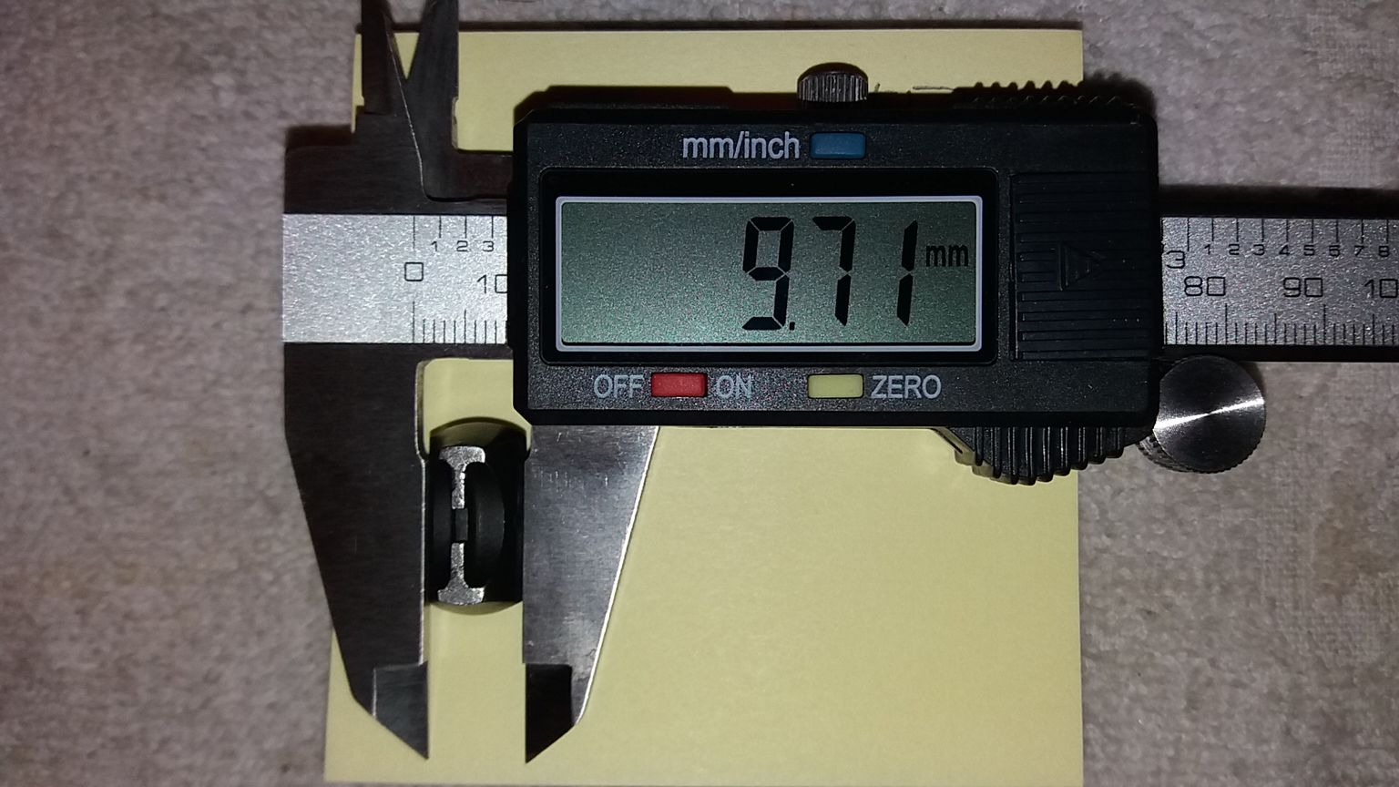

Mas fotos
Hola amigos! ya que se muestran tantas armas buenas creo que a los propietarios de una cz 75 se nos tendría 90
Hola amigos! ya que se muestran tantas armas buenas creo que a los propietarios de una cz 75 se nos tendría 91
Hola amigos! ya que se muestran tantas armas buenas creo que a los propietarios de una cz 75 se nos tendría 92

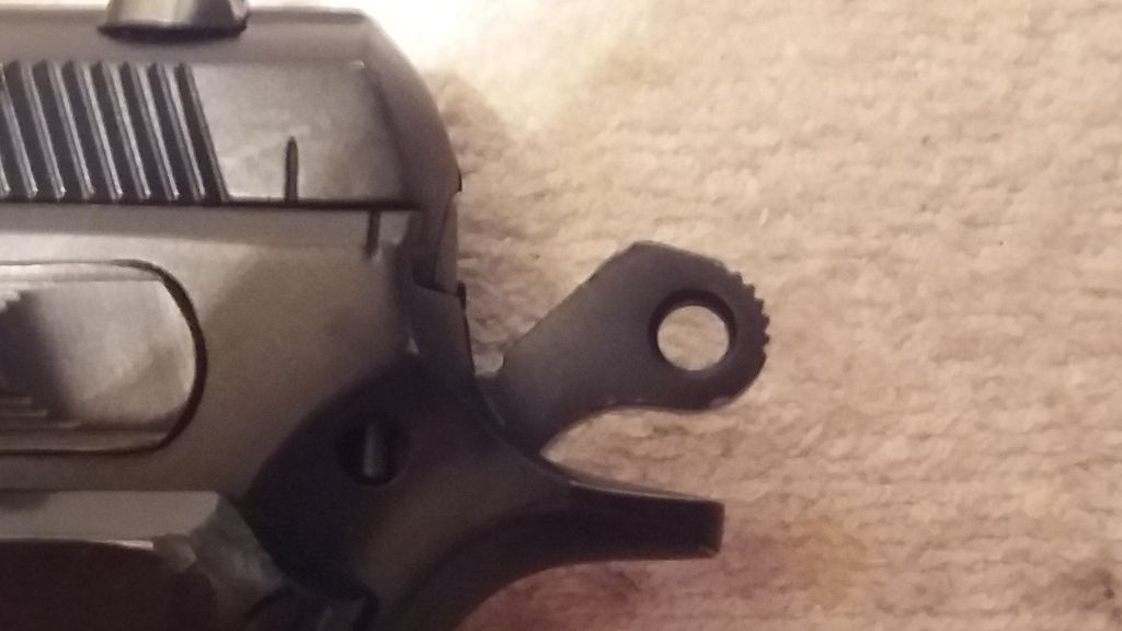

Mensajepor llamareto » 10 Jun 2019 21:01

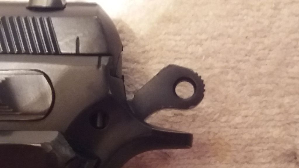

el martillo
Hola amigos! ya que se muestran tantas armas buenas creo que a los propietarios de una cz 75 se nos tendría 100

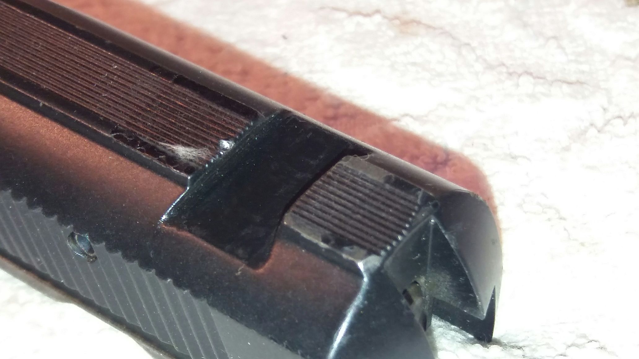

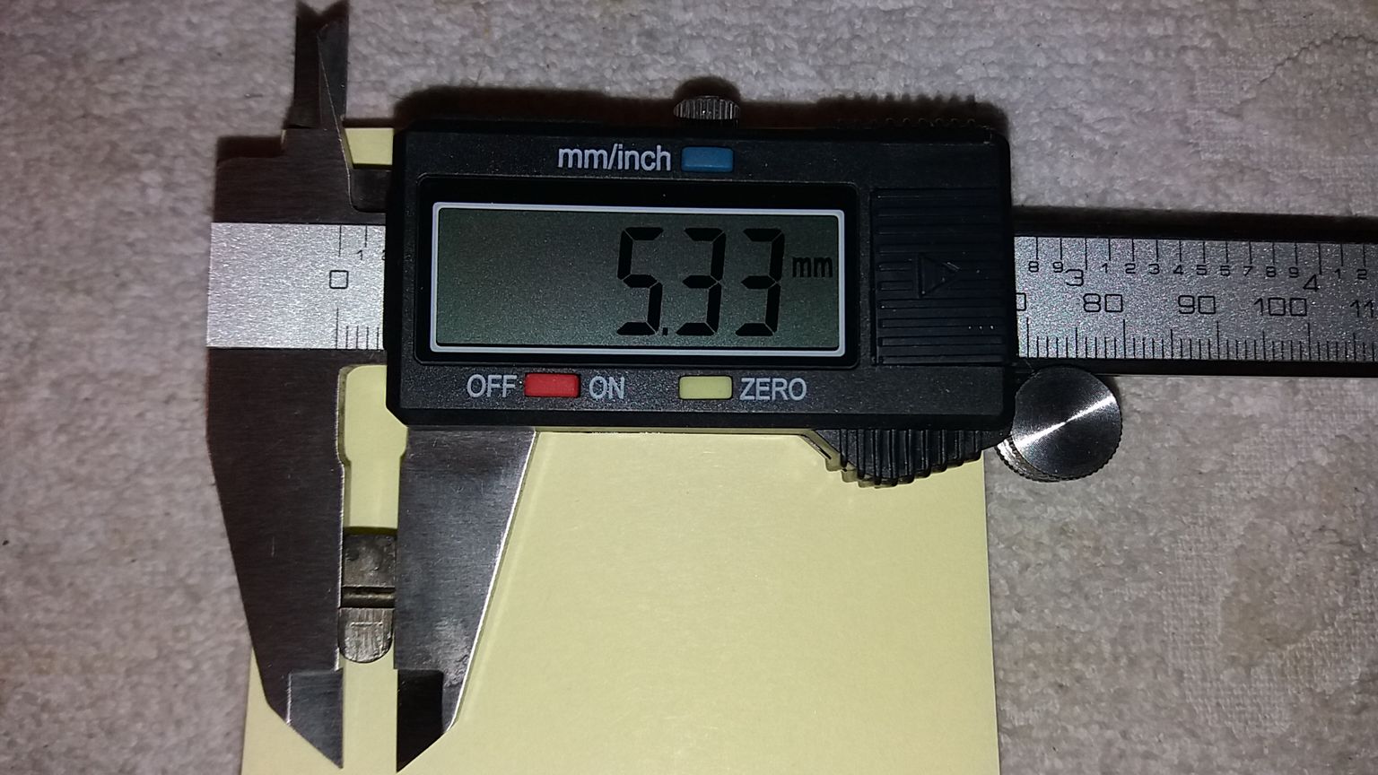

Dimensiones punto original
Hola amigos! ya que se muestran tantas armas buenas creo que a los propietarios de una cz 75 se nos tendría 110
Hola amigos! ya que se muestran tantas armas buenas creo que a los propietarios de una cz 75 se nos tendría 111

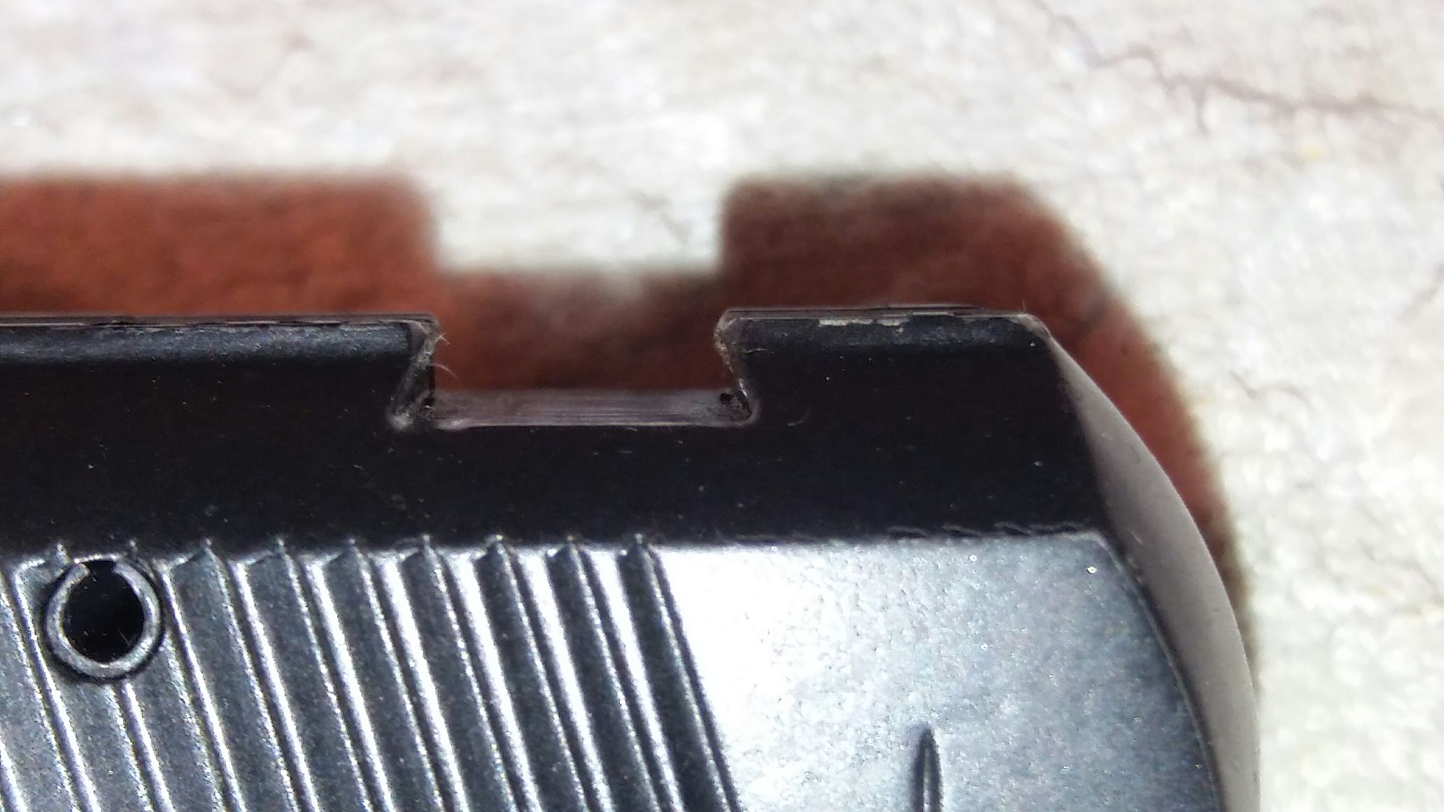

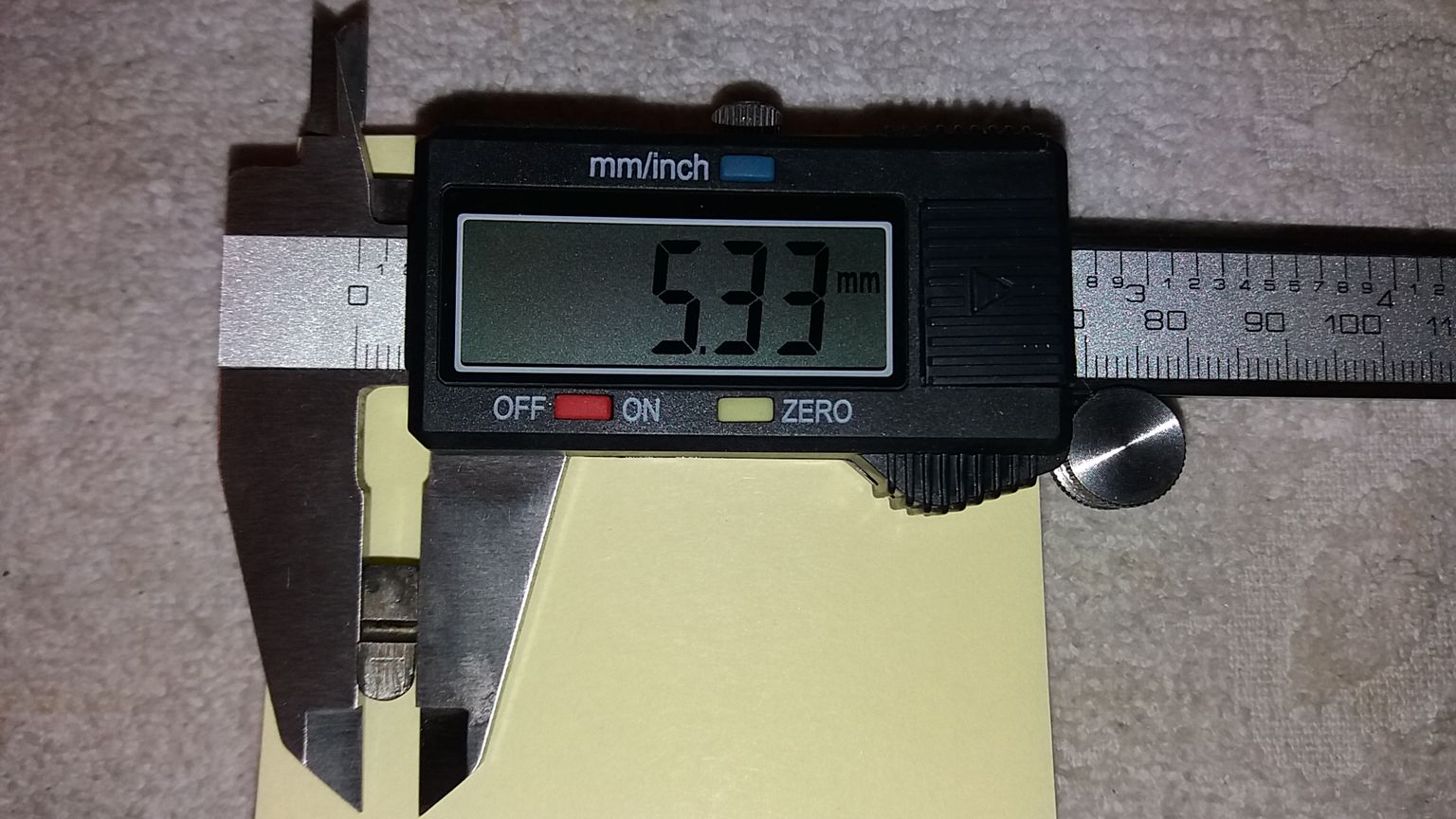

Dimensiones alza original
Hola amigos! ya que se muestran tantas armas buenas creo que a los propietarios de una cz 75 se nos tendría 120
Hola amigos! ya que se muestran tantas armas buenas creo que a los propietarios de una cz 75 se nos tendría 121

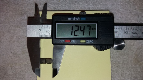

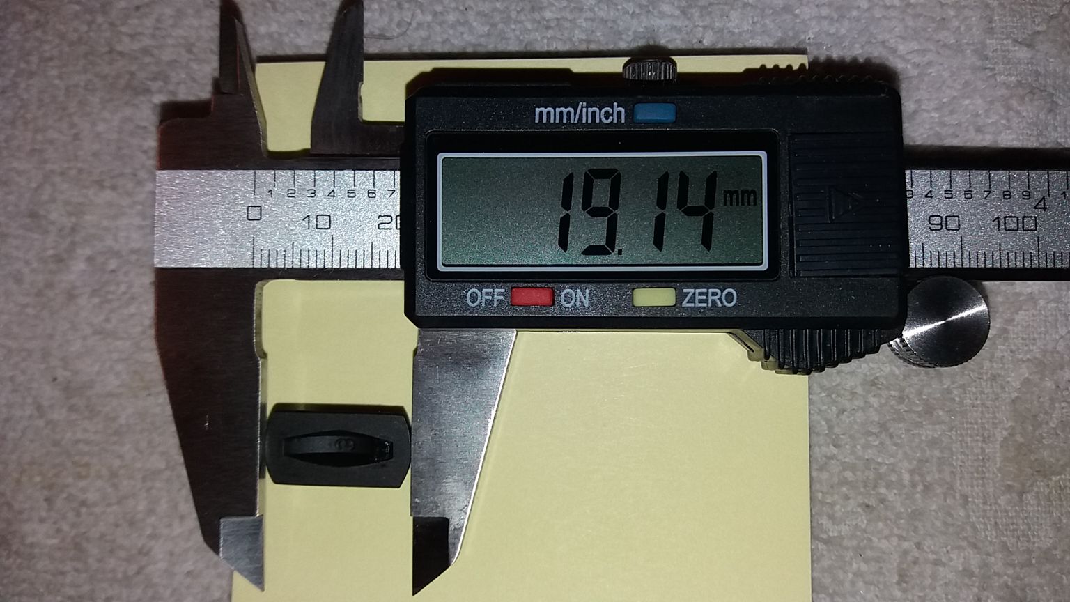

Se me olvidaban dos medidas importantes, el alto de punto y alza
En fin si alguien ha puesto este conjunto quizas me pueda confirmar que servira.
Hola amigos! ya que se muestran tantas armas buenas creo que a los propietarios de una cz 75 se nos tendría 130
Hola amigos! ya que se muestran tantas armas buenas creo que a los propietarios de una cz 75 se nos tendría 131

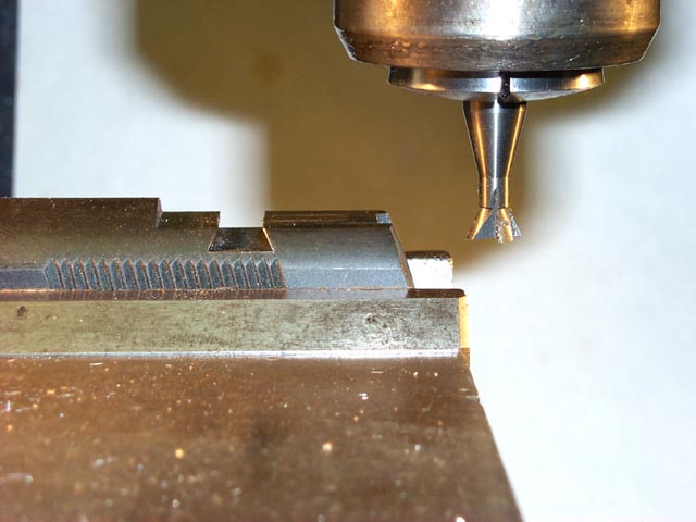

Ojo, que las colas de milano a lima, pueden acabar en un puro desatre, una cosa es hacerlo en un arma de avancarga, y otra, en una semiauto de 9 mm...
Las colas de milano, se hacen con una fresadora, a la medida y angulo exacto, con una tolerancia mínima, y el alza debe entrar con cierta presión, para no moverse, o salir volando al primer tiro....
Y tampoco es una CZ, digamos antigua, yo la veo moderna, con el martillo redondo, y seguramente, con seguro de percutora, hasta me parece pintada, cosa que los modelos antiguos, traían martillo de espolón, sin seguro de percutora, y pavonados.....

manolosolo escribió:Ojo, que las colas de milano a lima, pueden acabar en un puro desatre, una cosa es hacerlo en un arma de avancarga, y otra, en una semiauto de 9 mm...
Pues no se si sera la antigua o no, en la tienda donde pregunte por las LPA me dijeron que si....pero te confirmo que tiene seguro de percutor y que si que parece pintada.
Mañana hablare con la tienda y les enviare las fotos de las medidas, si las LPA que tienen por medidas le sirven lo que ya me preocupa es lo que comento de que el punto sea demasiado alto.
manolosolo
Mensajes: 18118
Registrado: 02 Ene 2009 06:01
Ubicación: Galicia
Re: Muestra tu cz 75
Mensajepor manolosolo » 10 Jun 2019 21:49
El punto alto, es el menor de los problemas, ese, si que se rebaja a lima, con toda facilidad, y sin problemas.....
llamareto
Mensajes: 1124
Registrado: 20 Ene 2014 09:32
Mensajepor llamareto » 10 Jun 2019 21:50
Como? Si es el de fibra como lo voy a rebajar? Por arriba imposible y por abajo alteraria la cola de milano...y lo mismo se queda bailando.
