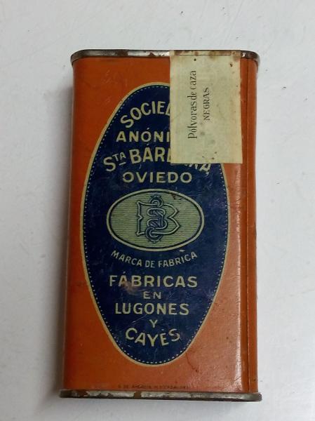

He tenido la suerte de que caiga en mis manos esta preciosa joya de la historia, esta sin empezar
¿Es posible que en su día se utilizase para avancarga?

Hola. Hay que comprobar que sea pólvora negra lo que contiene, y no lo digo por el color, sino por la composición, tal y como indica el envase. Esa pólvora se fabricaba en Asturias. Sí es negra, se puede usar sin problema. Otra cosa es su dosificación y rendimiento, pues depende de la calidad de la misma. Su equivalencia será a la de una 3 FFF. En principio si no está húmeda puede servir. Cuando se fabricaba esa pólvora se empleaba en España para recargar cartuchos del caza (del 12 y del 16), para escopetas viejas que no soportaban las presiones de la pólvora sin humo. Lo normal eran 4 gramos de pólvora negra para 32 gramos de perdigón en una escopeta del 12, y 3,5 gramos para 28 de perdigón en una del 16.
Re: Se podría utilizar para avancarga?
" En principio puede servir " ???????
Tanto la fábrica de Lugones, como sobretodo la de Cayés...debe de hacer unos 80 años que dejaron de existir...
Ese polvo oscuro, sin contar los óxidos del envase de hojalata, puede ser cualquier cosa ya.
Expedicionarios rusos en Siberia comieron chuletones de mamuts sepultados en hielo desde las glaciaciones, pero yo no usaría , " en principio " una pólvora de una lata oxidada con unos 100 años...

Sirve seguro.
Cosas más difíciles se han hecho.
La pólvora negra es muy longeva si está guardada en su recipiente original.

Pues es una joya histórica, por poder se puede perfectamente. Pero es destruir un bote con mucha historia... Romper el precinto y demás... Suerte tienes compañero, consérvelo y compra pólvora negra que no es tan cara. Un Saludo

Jose_Luis_G escribió:Sirve seguro.
La carne de mamut de la taiga siberiana al parecer, también.
Incluso The Big Mariano recomendó, en aras del Bien Común y por aquello de levantar un poco la crisis, que no se hiciera mucho caso de la fecha de caducidad de yogures y demás. Que la ponían un poco por meter miedo y esas cosas, pero que incluso caducados de un mes se podían comer perfectamente.
Ojo! No dijo que los fuera a comer él...Re: Se podría utilizar para avancarga?
Gracias, no pienso desprecintarla también pienso que es una antigüedad y pueda que a algún coleccionista le interese

Seguramente funcionaría bien, pero no desprecintes esa lata tan antigua. Yo la conservaría tal como está.
