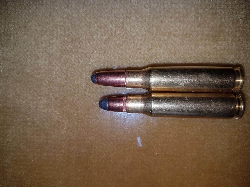

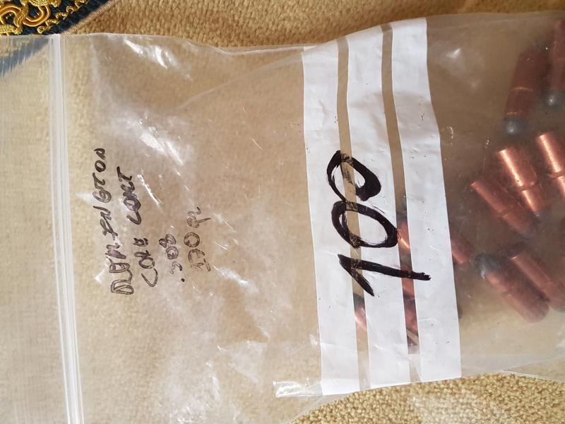

Con estas dos puntas y con tres cargas diferentes cada punta no consigo que agrupe el monotiro bergara Ba13,largo total sobre los 71,15

Esta punta es mas corta que la original, va ser como dicen que es del 30 30 pues yo la compre para el 308

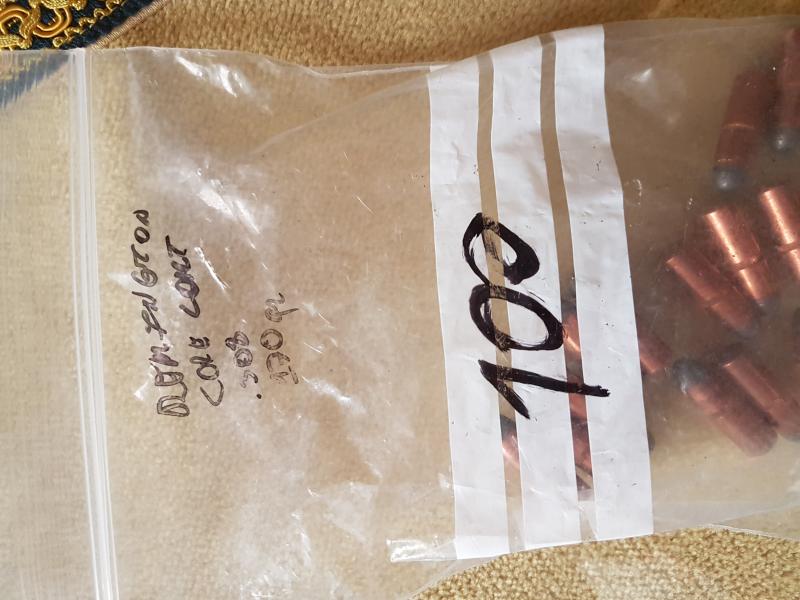

Haber si algún entendido me puede asegurar que son del 30-30 para reclamar a la armería

no creo que tengas posibilidades de reclamación exitosa, el 30-30 es uno de los muchos cartuchos dentro del calibre .308 (30m1, 300blackout, 30-30, 308, 3006, 300win mag, y muchos mas...), normalmente cuando compras proyectiles para recarga te informan del calibre (.308) no del cartucho para el que son aptos, ya que una misma punta puede ser apta para diferentes cartuchos y armas, seguramente esta punta montada en un cartucho del 308 y disparada en un cerrojo con la carga ajustada funcione correctamente hasta cierta distancia.

No se dónde dan el carné de entendido, pero que son del 30-30 te lo dije desde el principio, al igual que como te dice el compañero, el error no es de la armeria, porque son de cal. 308, el error en todo caso será tuyo por coger unas puntas que no son las más adecuadas para tu cartucho. No obstante, en el 308 win yo he tirado puntas diseñanas para el 30-30, para el 300 AAC y para el 30car con buena precisión, aunque con mayor dificultad para dar con la carga precisa.
Si no estás muy suelto con la recarga, lo ideal es coger puntas que sean fáciles de recargar. Pon una Sierra spt de 150 grain (no se si te di este consejo antes porque siempre lo doy) y prueba con varias cargas. Lo normal es que algunas te agrupen bien y otras maravillosamente bien. A partir de ahí ve probando otras cosas, pero partiendo de algo que funciona. Te frustrarás menos y siempre tendrás un punto de partida seguro.

Si, son para el 30-30. Pero tal como explica el que opina de forma mas negativa sobre la punta de 150 gn, puedes esperar que la acanaladura de engarce se pueda encontrar a diferentes distancias unas respecto a las otras y por lo tanto alterar la longitud total de los cartuchos.
https://www.midwayusa.com/product/1601157469/remington-core-lokt-bullets-30-30-winchester-308-diameter-150-grain-soft-point
Inadmisible con un buen control de calidad....pero si puedes comprobarlo, si se las puedes devolver con causa mas que justificada.

La Core-lokt RN original para el 308 win es la misma que se monta en el 30-06 y tiene 180 grain. Si te interesan los proyectiles tipo RN, para la pólvora RS50 y el 308 te aconsejaría que buscaras los de 150 grain (los tienes en Hornady o Sierra). Con 44-45 grain estarás cerca de los 800m/s que es una velocidad muy buena para cazar y a la ese proyectil funcionará estupendamente.
Ojo, los proyectiles de 180 grain, suelen tener mayor dureza que sus homólogos de pesos inferiores puesto que están pensados para cartuchos mágnum, o al menos, en cal 30. para las velocidades del 30-06. Si te quedas por debajo de los 700m/s, no pienses en tirar a mucho más de 100m porque la bala no se va a expandir.
