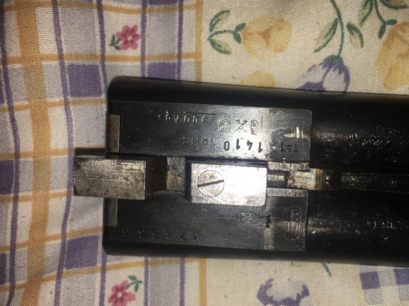

A.o. escribió:Ahi os adjunto más fotos de la bascula, al ser expulsora me imagino que no será muy antigua. Gracias
Hola compañero:
Que sea expulsora o no, no es síntoma de antigüedad.
Tengo una paralela de 1923 y es expulsora...y otra del 78 que no lo es.
Me parece ver una N en la báscula, punzón que indicaría que la escopeta es del año 1942, aunque a lo mejor meto la pata como en lo del modelo :roll:

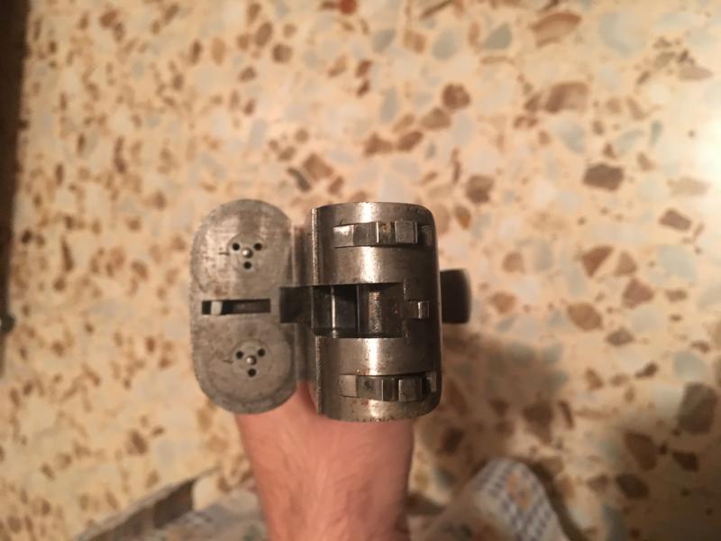

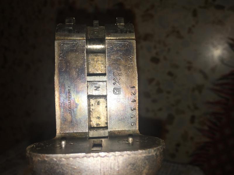

Pon una foto que salgan todos los punzones de la parte de abajo de la recamara, (lo que ajusta sobre la bascula) y asi sabremos el año, hay varios indicios para pensar que no es muy antigua como por ejemplo que la recamara sea 18.6 o el calibre 12/70, pero puede ser cualquier cosa, con la foto saldremos de dudas.

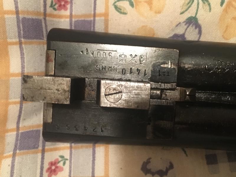

Ahí os adjunto la foto que me pedis, muchisimas gracias por la información que me estais dando.

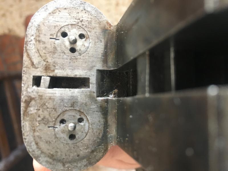

Os envío con mas detalles, ya que estamos, como podría retirar las manchas que tienen las pletinas. Mejor con disolvente o limpiametales y lana de acero muy fina. Gracias.

Buen intento, però leer con claridad las marcas y punzones es fundamental, y en esas fotos ... :?

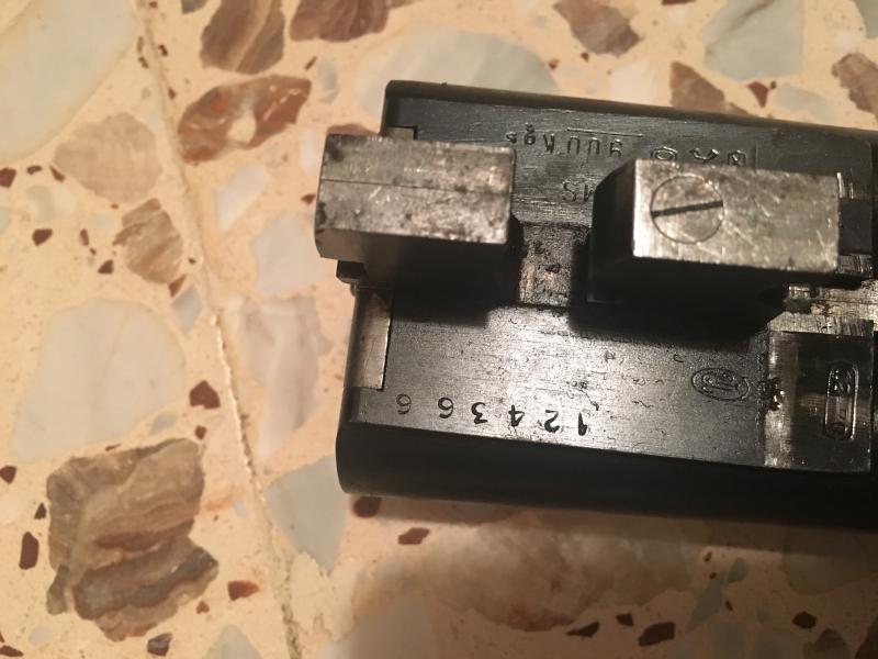

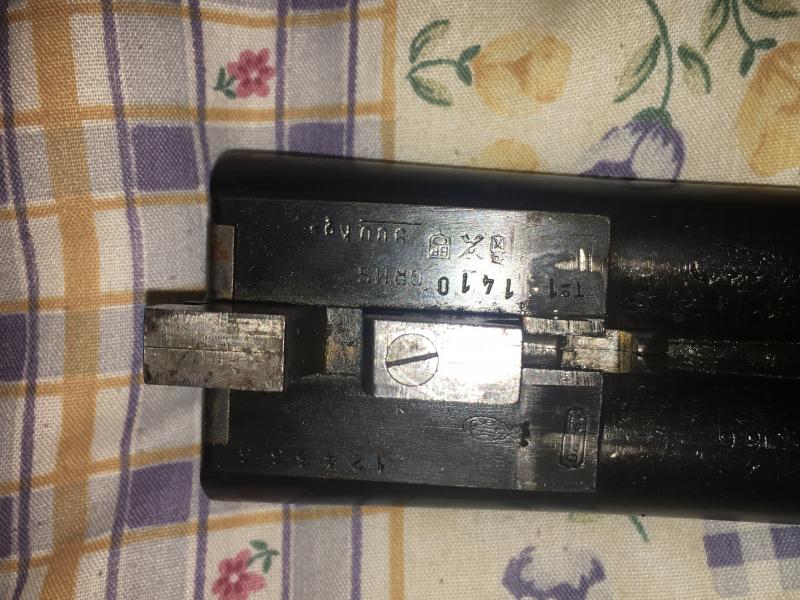

Lo siento por las fotos, no entendí cual era la foto exacta. Creo que es esta.

Amuerte escribió:....varios indicios para pensar que no es muy antigua como por ejemplo que la recamara sea 18.6 o el calibre 12/70, pero puede ser cualquier cosa, con la foto saldremos de dudas.
Hola disculpame compañero pero tampoco significa nada en cuanto a edad que sea 12/70, ya que hasta hace relativamente pocos años, se hacían escopetas 12-65 em Eibar para parte del mercado británico, y algún otro país que así lo demandaba.
12/70 y 12/65 han convivido en el tiempo y siguen conviviendo.
A mi me sigue pareciendo que pone N en el punzón ...

T*1 = 1975

Genial Gumersindo! Gracias por sacarnos de dudas!
Sinceramente la T no la veia...
Entonces la N ?

Muchisimas gracias, entonces si la escopeta es del año 1975, el modelo que corresponde seria al modelo eco o al modelo milano? Dijo un compañero que antes de los años 80 sería la modelo eco. Muchas gracias por la información.

La ¿N? .... El operario?

gumersindo escribió:La ¿N? .... El operario?
Vale. Creo que lo podrias haber expresado de otra manera pero vaya, que gracias.
Desconozco el significado de esa "N", quizas sea la marca del operario que ajusto la bascula o el taller subcontratado que la realizo...... Hay marcas que són codigos internos de la misma fàbrica y carecen de significado fuera de ella
