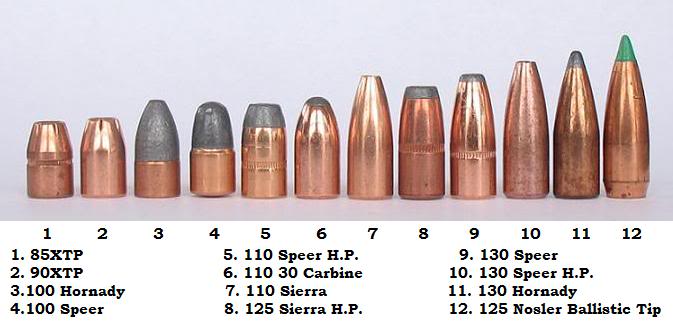

Si, en pesos bajos hay poca cosa, pese a que los 125-130 son especialmente recomendables en los 308 y 30-06 para rececho de corzo, rebeco, muflón o macho montés. Como te comenté anteriormente, soy fan n°1 de la barnes ttsx 130 grain, la cual saco sin mayor problema a 950m/s en el blaser 30-06 con un retroceso menor que casi cualquier munición factory. Si hace falta algo más para recechar cualquier bicho en España, debo haberme perdido algo. Con la Sierra spt 125 también he cobrado una buena cantidad de guarros en espera (en este caso con el 308) y cargas muy suaves, para ver pegar la bala a través del visor. Vamos, sensaciones parecidas al 243, pero mayor eficacia. Te dejo una foto con puntas de peso bajo, la mayoría las puedes adquirir en España.
