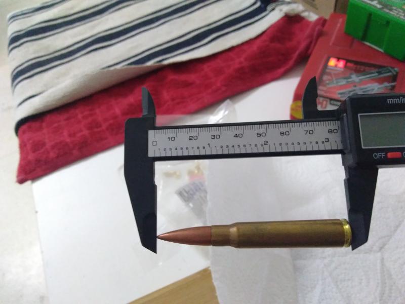

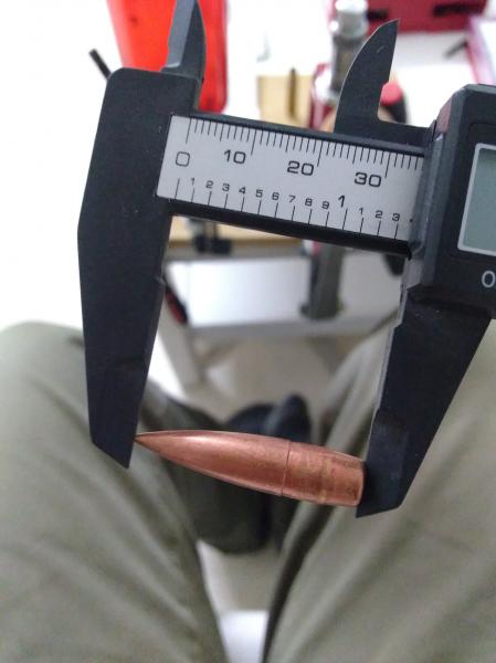

Hola os traigo un desmontaje de un cartucho 8x57js he la pirotecnia de Palencia de 1946. Carga una punta de 198grains y 44.2grains de esta pólvora que no idéntifico. Un saludo a todos

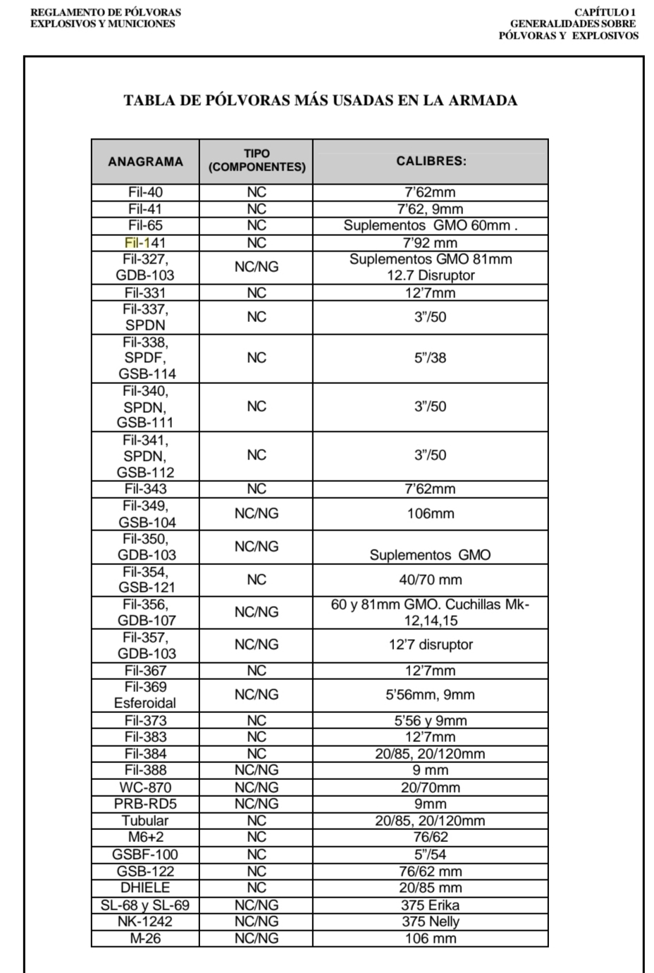

alvaro95 escribió:Hola os traigo un desmontaje de un cartucho 8x57js he la pirotecnia de Palencia de 1946. Carga una punta de 198grains y 44.2grains de esta pólvora que no idéntifico. Un saludo a todos
La pólvora debería ser la Fil 141 o Filiación 141. Tal cual la de la foto.

Según el Tratado Lanza es un Modelo 38-1, y la pólvora Fil 141.
