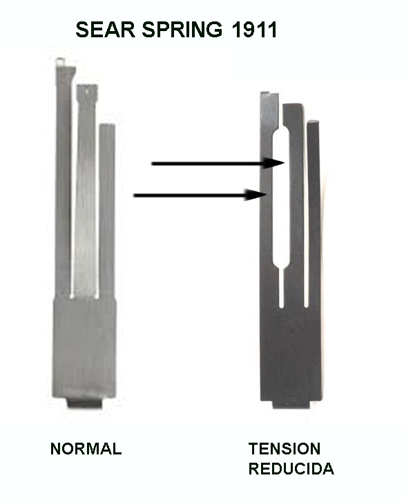

Dudo mucho que un arma de calidad como esa, no traiga ya un sear spring aligerado (muelle 3 patas), y un muelle de martillo (mainspring, o hammer spring), también mas ligero.
El muelle de martillo original Colt, es de 23 libras, yo he probado con el 19 libras, y va de maravilla.....
Todo eso, lo puedes encontrar en Brownells España, pero si tu muelle de tres patas, es como el de la dcha. no te molestes en cambiarlo....

STI Sear Spring / Muelle del Fiador 1911/2011
