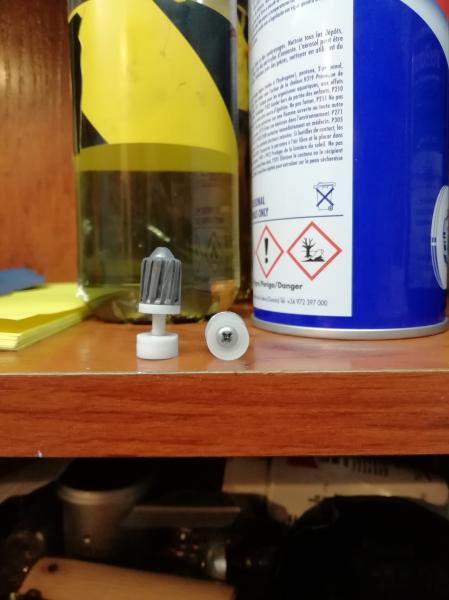

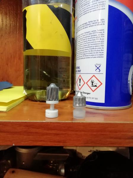

colito escribió:Salen mejor, vuelan mejor, son más precisas y se ajustan mejor a cualquier choque las balas hechas con bocas estriadas.
Tengo que decir que las balas del 410 que
fundi con una boca estriada no tenían mucha precisión. Viendo que la bala origina Brenneke tenía una especie de veleta que la hacía muy precisa, pensé que cortando las aletas del taco y atornillandolo a la bala ganaría en precisión y efectivamente así fue.
pues eso me gustaria hacer un recopilatorio de tablas de recarga para escopeta.
Para empezar ahí os pongo 110
Para empezar ahí os pongo 111

que bien te a quedado
una pregunta a la bala de has hecho al orificio o simplemente lo atornillaste sin mas
colito
Mensajes: 3070
Registrado: 18 Nov 2008 06:01
Re: RECARGA ESCOPETA, recopilatorio
Mensajepor colito » 18 Abr 2019 18:15
La bala es maciza y el taco está atornillado directamente.
