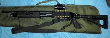

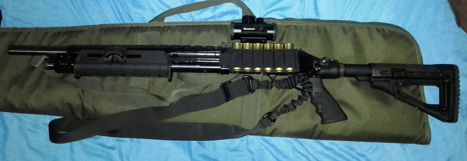

ThePunisher357 escribió:Eran del mismo gramaje? 28gr? 24gr? 40gr? 36gr? 32gr? Magnum de 50gr? Es que lógicamente cuanta mayor carga de perdigón, mayor coz, pero luego en el caso de los culatines y pistones ( fulminante ) ni idea de en que puede variar eso en presiones o balística :shock:
Pd: que Mossberg es y que culata lleva?
Saludos :birra^:
Pongo la foto que ya habia publicado unas paginas atras, creo que tu mismo la comentaste. Es una 500 con el adaptador para culatas AR-15. Sino recuerdo mal pasamos de 28gr a 32gr, el compañero me decia que no debia notar la diferencia pero el morado del hombro que duro 15 dias decia lo contrario.

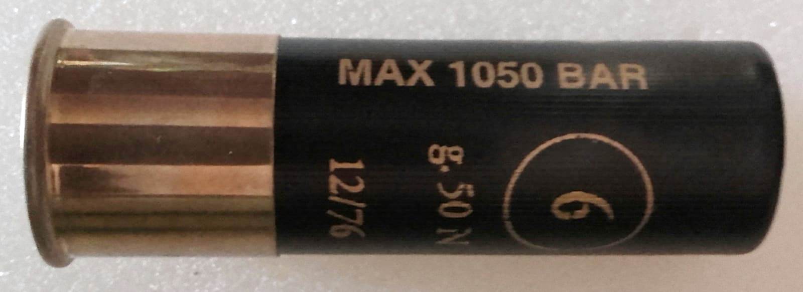

Resuelta la duda chicos, gracias a JERICO.
Aqui os pongo la foto del regalito de un amigo que no he tenido valor a probar...

Me vino cuando se la compre a un amigo, en Brownells tienes el adaptador y la culata no recuerdo la marca pero no es de las chinas.

ThePunisher357 escribió:Eso es un cartucho Magnum, para tirar empastes...y luego el súper Magnum 12/89 para tirar dientes :lol:
Empastes no lo se pero cuando lei 12/76 Magnum 50g los calzoncilllos se me quedaron grandes...

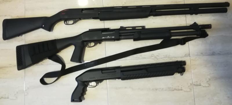

Buenas tardes:
Ahí os enseño a mis tres "niñas":
La de arriba, es una Winchester SXP Black Shadow, con cañón de 71 cm. y choques internos intercambiables Invector Plus. Le he añadido un kit de Nordic Components, adquirido en Brownells, para incrementar su capacidad de carga (desde los 4+1 originales, hasta los 10+1 actuales).
La de en medio, es una Stinger Tactical Defender, con cañón de 47 cm. y capacidad de carga de 6+1. Le he colocado una culata rígida con pistolet, todo ello de fibra y original de la propia marca Stinger; así como un raíl táctico Picatinny, además de una correa BlackHawk origina USA, de dos puntos de anclaje.
Por último, la pequeña del grupo es una Fabarm Martial Ultrashort, con cañón de 36 cm., escudo térmico, empuñadura de pistolet y capacidad de carga de 5+1.

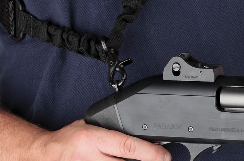

Buenas tardes de nuevo.
Una duda:
¿Alguno ha tuneado una Fabarm Martial Ultrashort?
A ver, que ya tengo la Stinger como escopeta táctica; la Winchester la saco para la menor y no me hace falta más (ya va de sobra); y la Fabarm me gusta así, tal cual está; pero quería ponerle una pieza, que se coloca entre el pistolete y el armazón de la escopeta, de la que sobresale una anilla por el lateral para poder enganchar una correa de un punto de anclaje.
Algo así, del estilo de la foto que adjunto (que es de una armería); o con las anillas laterales, en lugar de una única anilla en el lomo, como la de la foto; tampoco necesitaría que la pieza fuese para uso ambidextro (aunque no me importaría que lo fuese).
Un saludo y gracias anticipadas por la ayuda.

Muy buen trio!! :apla: :apla: :apla:
