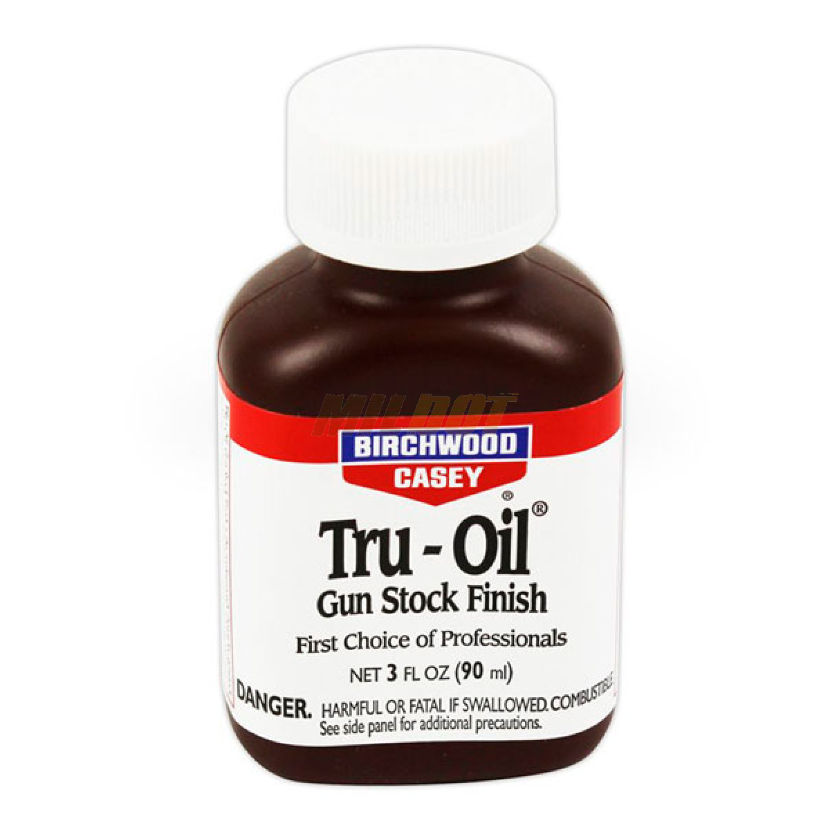

El aceite, ya embellece el veteado natural de la madera, aparte de mantener su grado de humedad optima y protegerla. Un trozo de nogal, o de otra madera, por muy buena que sea, siempre parecerá un palo seco, hasta darle el aceite.....
Si te gustan los acabados con bastante brillo, puedes usar Tru-Oil, de venta en armerías, en Amazon, etc, es básicamente aceite de linaza en un 80%, con otros componentes, seguramente siliconas, para dar brillo, pero bueno, por lo que cuesta un botecito de tru oil, te compras 3 litros de linaza en cualquier almacén de pinturas, y tienes aceite, para tres vidas.... :D
