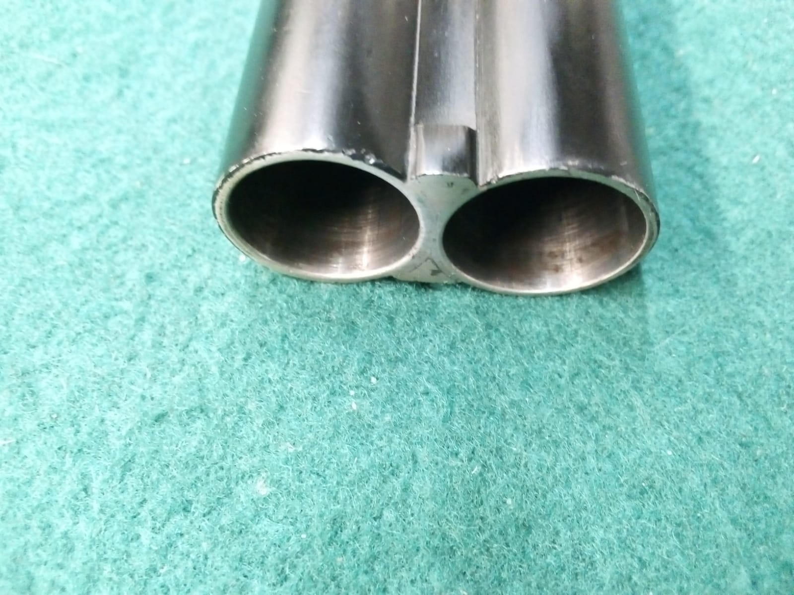

Yo en las piezas que no son de armas no te puedo decir, en las armas si, te busco unas fotos si las encuentro veras... esta porqueria dime ... que te parece.
Y en el interior de los cañones cuidado... tuve una pedro arrizabalaga de alta gama que se lo hicieron.. y ni te cuento... vamos a mi me da igual cada uno... el mejor sistema es que lo pruebe el mismo..

Esa escopeta no la compre hace un par de semanas por haberle hecho eso... precisamente y mira que tenía capricho con ella.. :pist:
tu sabes el problema para quitar ese cromo.... ? estropeas el arma un desastre una vez que este hecho, como no se haga bien te has cargado el arma...
