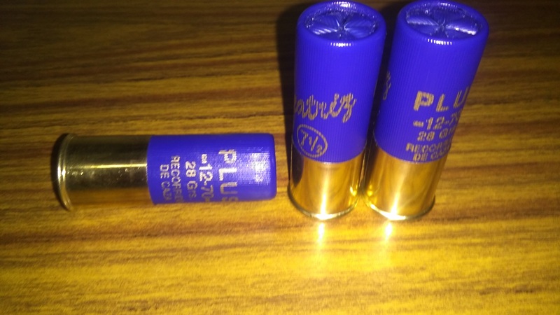

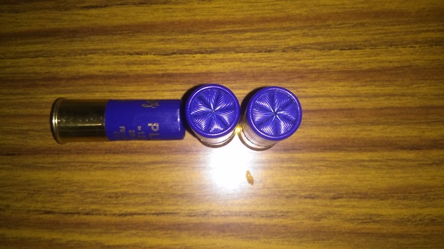

A falta de probarlos, están cargados con 1 gramo de CSB-6, (2 tapetas entre pólvora/taco de 24 gramos),
con 20 gramos de plomo 7'5.
Sin marca del recalibrado y cierre estrella perfecta.
Saludos Manolo :birra^: :birra^: :vacaciones^: :birra^:

Impresionante compañero. Te han quedado de lujo. Ahora a ver cómo van, ya me contarás. Yo a ver si tengo algo de tiempo y intento hacerlos. Muchas gracias por compartirlos. Un saludo.
