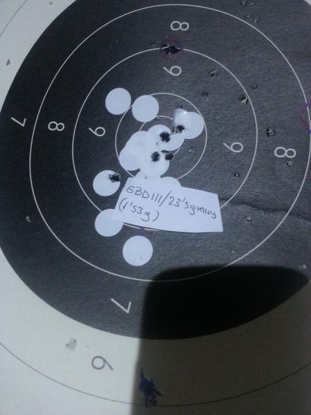

Voy a probar lo siguiente punta de 62grains con crimpado en un sabre con 16"
GBD111 con 22,5 - 23,1 y 23,5grains
SP7 con 22,6 y 23,1grains
Alguien probo algo con eso?

elsantoangel
Mensajes: 8926
Registrado: 19 Oct 2011 20:03
Re: Recarga 222 rem para sabre m4
Mensajepor elsantoangel » 28 Abr 2019 18:26
Parachut escribió:
elsantoangel escribió:Voy a probar lo siguiente punta de 62grains con crimpado en un sabre con 16"
A lo mejor tendrás algunos síntomas de sobrepresión con las últimas, yo en su día también hice pruebas con puntas de 62 grains y al final las deseché porque buscaba mejor equilibrio entre velocidad/peso. Pero creo recordar que con 23 grains ya habían síntomas de sobrepresión.
En principio no hubo sintomas de sobrepresion, las sensaciones muy buenas, las cargas mas suaves dispersaron mas y las mas fuertes se agruparon. Consegui un crono, asi que volvere a repetir las cargas maximas que probe y vere si estoy en el limite o no.
Al rifle es un sabre de 16" con, apoyandome con los codos a 50m, con un x2,5 de visor. Supongo que con un soporte se puede agrupar mas :roll:
EN las fotos son 5 impactos de cada carga, con SP7 entran uno dentro de otro, lastima que me quedan gramos de esa polvora :(

Mensajepor Parachut » 29 Abr 2019 22:16
Está cojonuda :apla: :apla: , pero para que sean determinantes haz las pruebas a 100 m., si puedes claro.

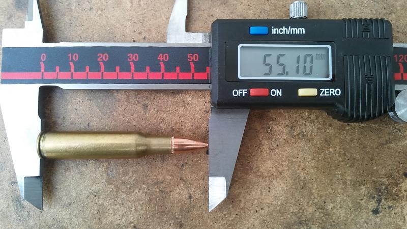

Me di cuenta que las cargas con puntas de 62grains se quedan atascadas al tirar del cierre, si bien disparan sin problemas o golpeando la palanca de montar salen, pienso que puede ser por las vainas que estan demasiado alargadas, aunque con puntas de 55 no hubo esos problemas y las paso todas por galgas despues de trimar. AL medir el LTC/COL me quedan a 55,4mm, no repare en ello pues me guie por el anillo de crimpado y el cargador, ya digo todo perfecto y llevo algunos tiros pero antes no me dio por tirar del cierre con cartucho en recamra y hoy sorpresa.
Puede ser que haya que trimar mas la vaina o que la punta toca estrias y se atasca? :roll:
El magneto speed me esta dando por culo y error a ver si le pillo el truco :?
Parachut
Mensajes: 2912
Registrado: 10 Nov 2006 11:01
Mensajepor Parachut » 06 May 2019 19:49
Porque toque estria seguramente que no, ya que el vuelo libre que tienen es brutal, de todas maneras puedes salir de dudas haciendo la comprobación tú mismo.
Recalibra una vaina al completo sin empistonarla, introduce una de las puntas de 62 grains y de ahí al die de LTC, lo justo para que la sujete, introduce el "cartucho" manualmente en la recámara con el cierre retenido y después desbloquealo para que introduzca susodicho en la recámara, acto seguido lo recuperas y compruebas que habrá marcado en la punta la estria, haz luego una comprobación con las que estás tirando.
El problema de que te cueste recuperar los cartuchos va a ser del recalibrado de la vaina, a mi me pasa con algunas de vez en cuándo.
