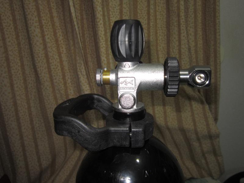

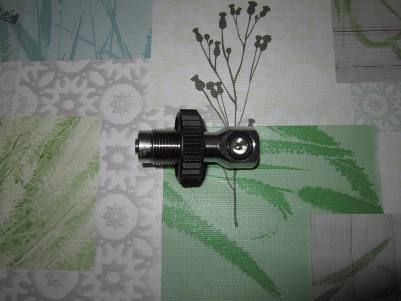

Hola manolo tal como me recomendaste compre este adaptador para que se pudiera llenar la botella con los adaptadores de botella de buceo,, pero como todavía no se ha vaciado no he tenido la ocasión de probar su funcionamiento , ya te comento, si funciona es la diferencia entre llenar la botella en mi pueblo o tener que desplazar 40 km.
