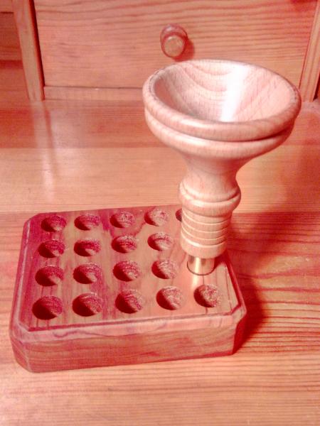

Yo me hice unos de madera y asunto resuelto.
La bandeja también es de madera.

Guapisimosi señor :apla:

Asi si que es verdad que ya no hay estatica que valga.

Oleee !!! estaba mirando uno de metal pero todos son de plasticurris. O tienes un buen torno o unas buenas manos. Si algun dia te da por fabricar te compro uno.

Yo flipo con las habilidades de algunos foreros para fabricarse sus propios útiles. Ta muy guapo.
