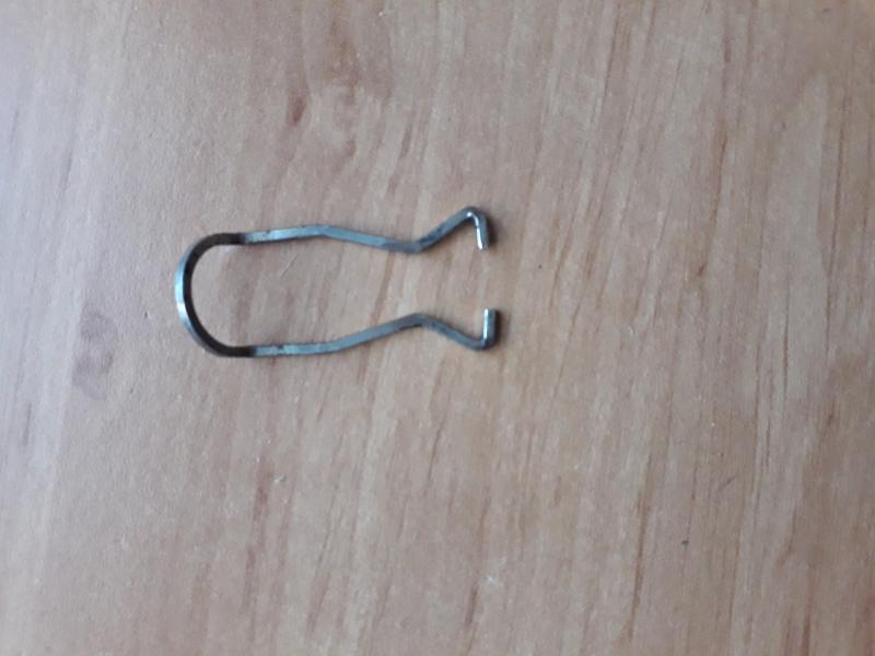

El carrito tenía la pieza metálica de retenida de la rueda con eje rota. Esta pieza evita que la rueda se salga del eje y pulsando sobre ella permite que se pueda desmontar fácilmente la rueda.
Mi blog del tiro http://tirobricolajecasero.blogspot.com.es/
Re: carrito de tiro
Con comprar una pieza de repuesto el carrito vuelve a funcionar, pero con este carrito no me tomé la molestia en pedirla al fabricante porque una vez tuve que comprar una pieza similar para el carrito de bebé de uno de mis hijos y me costó más de 100€. El fabricante me dijo que además tenía que cambiar las ruedas y otras piezas ya que no se fabricaba la antigua rueda (obsolescencia programada...).

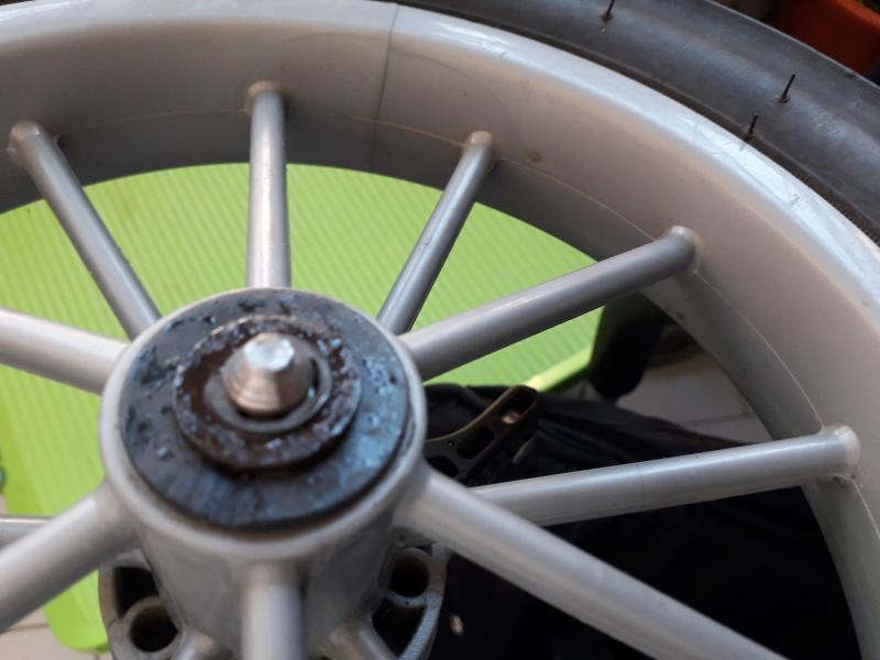

Con este carrito decidí hacer un poco de bricolaje: modifiqué el núcleo de la rueda, le puse una arandela plana y una arandela de retención para ejes (0,15 €).
