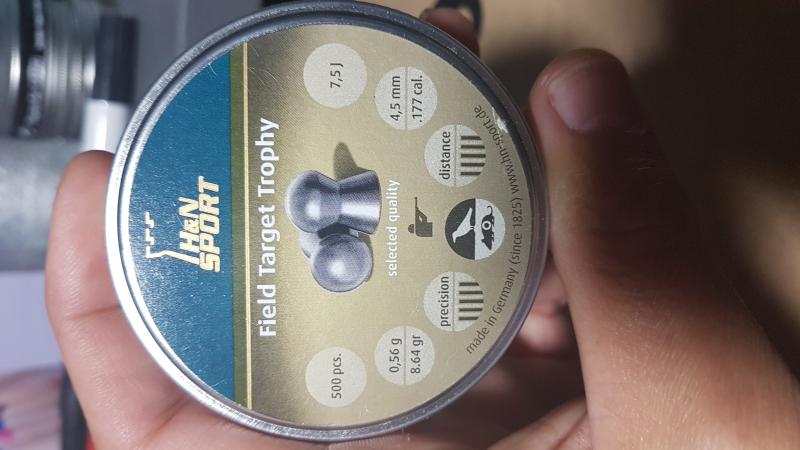

yo tengo una shadow 640 del 4.5 que tendra unos 7 o 9 julios, compré los hn field target trophy,y lo cierto es que a unos 25/30 metros le das a lo que sea(botella co2,alfiler de la ropa,tapones....)la verdad q muy contento con esos balines.

Al final me he comprado esta mañana la Gamo Junior Delta y han caído los H&N Field Target Trophy y van genial.
En la Fenix del 5.5 a 23 julios son los que mejor me van y he querido darles una oportunidad en la Gamo del 4.5 y 5 julios.
