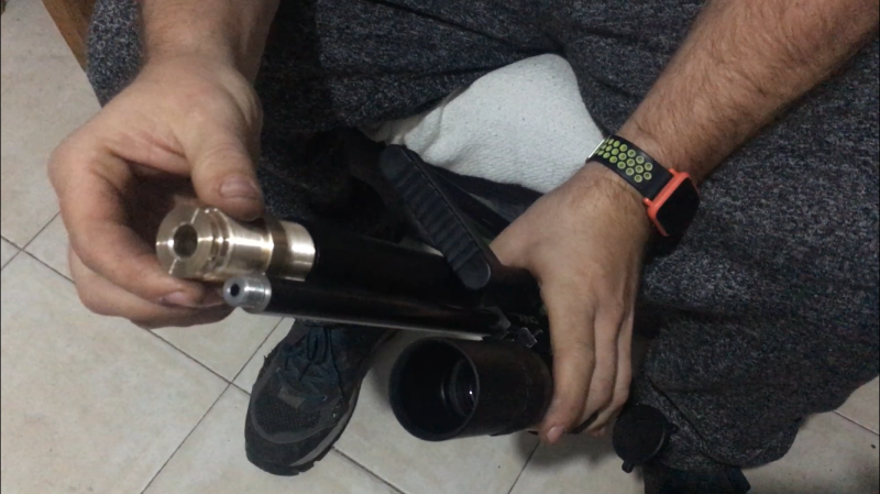

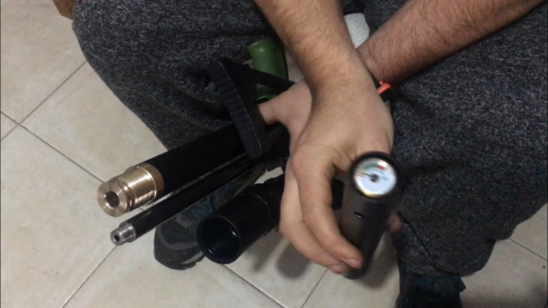

Bueno pues a petición de un amigo pongo fotos de un adaptador para poner un doble deposito a la pequeña valido para onix ps1 artemis pp700 y onix sport.
Se podrían hacer bajo previo pedido y tendría un coste de 60€ más envío

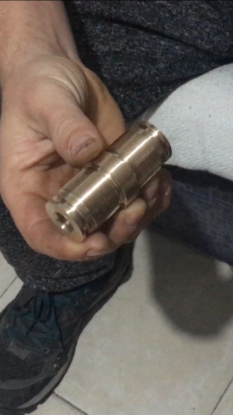

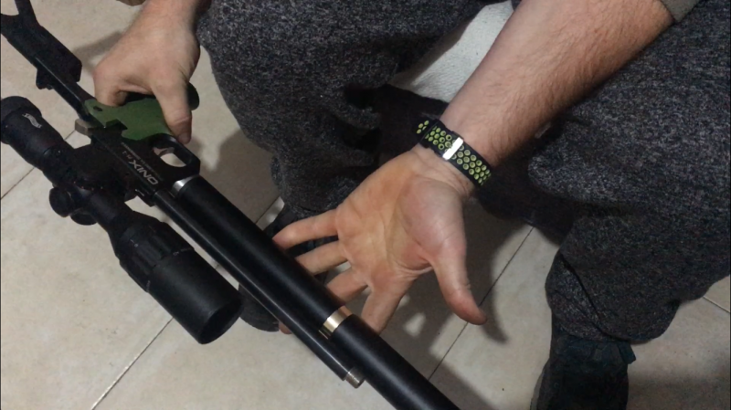

Un par más

Vendes algún adaptador pero para ponerle una botella más grande? Un saludo

no es una botella más grande es para acoplar otro deposito adiciónal el.cual venden original en repuestos de armerías que no puedo mencionar por motivos de normas.

lo que ,supongo, que te dice el compañero es si haces alguna "zeta" para desplazar la rosca hacia bajo y roscar un depósito más gordo....
yo también estaría interesado ya que tengo uno de 400 cc....
un saludo

no lo había pensado estéticamente no lo veo jeje lo hice así por la facilidad de montaje rapidez y estética.
por cierto mi amigo vende la pistola entera con todo o el kit adaptador deposito y cañón largo con Bullbarrel y adaptador para silenciador aparte

Después de mucho tiempo, ya he montado el dropblock.
La verdad es que claro, al meter esa botellita el peso cambia mucho, pero me encanta el aplomo que tiene ahora en la mano, además de bajar el punto de apoyo y encajar en la mano da tal manera que me queda mucho comoda la posición de apoyo.
En la pruebas iniciales la he dejado inicialmente a unos 19j, con idea de una tarde que tenga tiempo, ajustarla para dejarla en torno a los 24j en 5.5 y en torno a los 21j con los Jsb. Tambien tengo que sacar una crono
Os dejo unas fotos para que veais como ha quedado
La verdad es que con una botella de 220cc no aumenta su longitud quedando bastante compacta para su transporte con el culatín plegable
