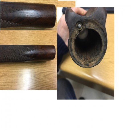

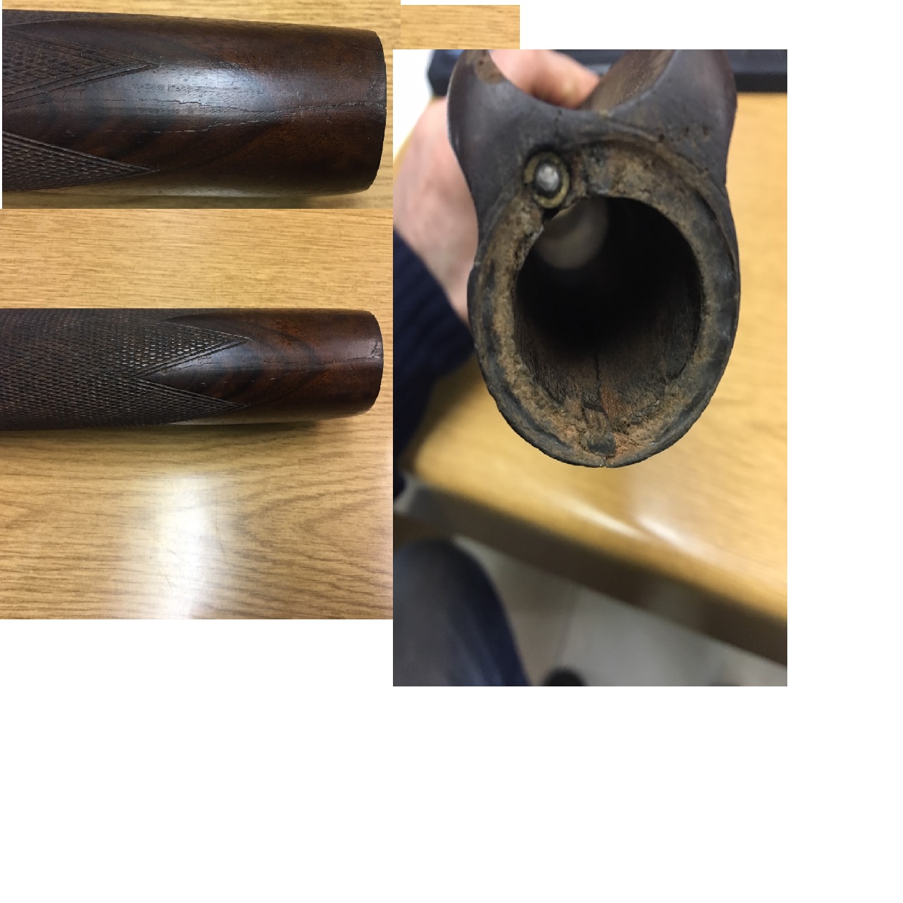

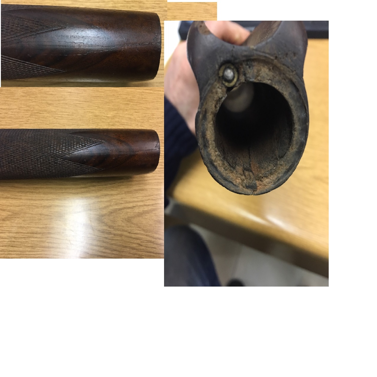

Tras haber echado pestes siempre de la Auto 5, me he cruzado con una que me ha enamorado: una cincuentona de culata inglesa.
Aun no la he recibido, pero sé que necesita algo de cariño, ya que tiene el guardamanos rajado por la parte delantera.
Me aseguran que de cañon y mecanismos esta OK, asi que a ver si soy capaz de darle algo de cariño, ya que si funciona correctamente, tengo en mente hacerle una restauracion en condiciones.
Ire informando.

El viernes espero recogerla.
El numero de serie es del rango 53XXX, asi que en teoria es de 1921. Tiene culata inglesa, el seguro delante del gatillo y me dijeron que es de 12-70 y el cañon tiene banda ventilada.....asi que no se si sera el original o uno de repuesto.
Por las fotos he visto que el guardamanos esta rajado en la parte delantera, superior e inferior. Intentaré arreglarlo con resina, fibra y pilares, pero preventivamente he comprado ya uno en la pagina italiana que habeis puesto anteriormente.
Visto el problema de los repuestos y que parece que nadie en USA los envia, ando pensando en buscar una mas moderna como donante. De todos modos no pienso darle mucho uso, la he comprado de capricho como proyecto de restauracion y si con 24-28g funciona bien, será lo que tire.
Respecto al funcionamiento, todos los conocidos me han dicho que me prepare para recibir patadas....y puede que no les falte razon, ya que tengo bien reciente en la memoria cuando hace 20 años de nada en la cancha, uno del pueblo llevo una escopeta de muelles, no recuerdo si franchi o FN (por entonces no sabia reconocerlas) pero si me acuerdo que era de cañon de 60cm o asi y no tenia banda. Me la dejaron para tirar con cartuchos de tiro al plato (maionchi amarillos, de eso tb me acuerdo)...y aquello me metio un castañazo al hombro DESCOMUNAL (llevaba cantonera de fibra rigida).
Por entonces con 16 añitos ya era un tio grande, acostumbrado a superpuestas y Rio 100, asi que sabia lo que era retroceso...pero aquello fue increible.
A ver finalmente como viene y veremos a ver que podemos hacer con ella....y podre enseñarla del todo. :mrgreen:

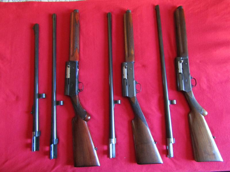

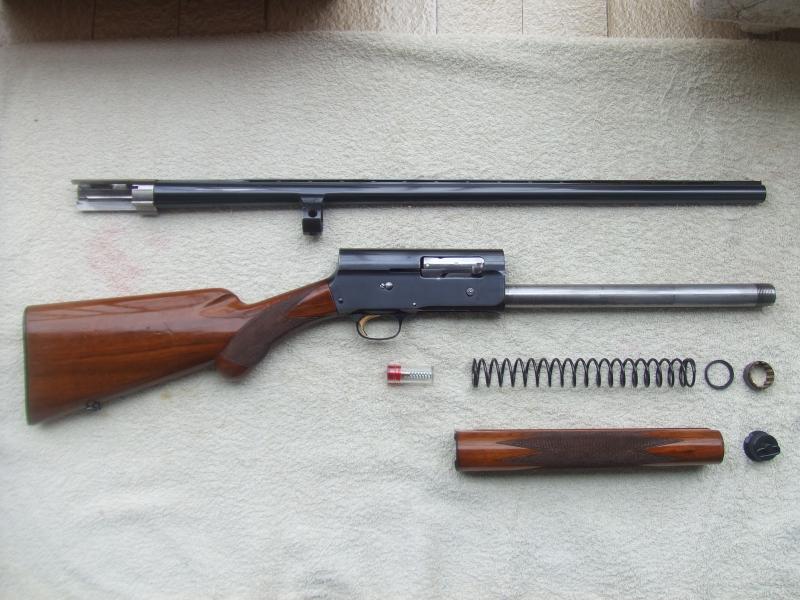

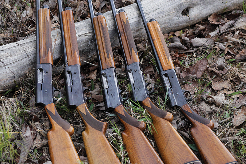

Aquí están las 3 mías, de 1912, 1929 y 1959, más el cañón slug original de FN:

Señor juan de oviedo con la foto en que sale el cañon slug con alza y punto de mira, me ha dejado con los dientes largos :lol: Con ese cañon si que se les debe pegar bien a los jabalis a 50 metros, yo tengo el cilindrico de 60 cm pero sin alza y punto.

Compré este cañón slug de 58cm, con alza y mira de rifle, porque se cruzó en mi camino y no lo podía dejar pasar :mrgreen: , aunque tenía otro como el tuyo, de 68cm, cilíndrico y mira normal (el que está al lado en la foto).
Como tengo los dos, con conocimiento de causa te digo que lo disfrutes, pues el de mira normal cumple igual de bien para lo que es la caza mayor con escopeta. Porque para tiros a corta distancia la mira es secundaria, y si tiras largo, ayudado quizá con bala Sauvestre, y en movimiento (lo más habitual), tendrás que adelantar algo, como en la menor, y por tanto la mira normal no te tapa la pieza.
Encuentro ventaja con la mira de rifle en los aguardos o si el animal está parado, que es verdad que a cierta distancia la mira de rifle te permite apuntar mejor y ver más la pieza.

Ese cañon si se tiene la oportunidad no se puede dejar escapar, yo intente buscar uno pero sin exito.
Si principalmente lo queria para aguardos, ya que en los campos de siembra a veces estan a 50-60 metros y con el cañon de mira normal es largo para mi, por eso anteriormente comentaba lo de poner un visor a la escopeta, como máximo tiro a unos 30 metros.
El cañon cilindrico de mira normal fue una oportunidad que se me cruzo y no la deje escapar, estaba nuevo, y estoy muy contento con el, va muy bien, pero si pudiera tirar mas lejos seria genial, donde cazo esta prohibido el rifle.
