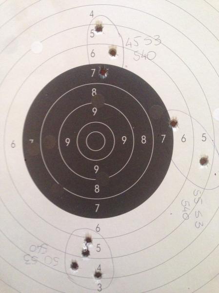

Bueno, hoy pruebas a 50 metros con torreta para determinar la mejor combinación de carga y proyectil para el Rigby
La verdad es que de momento no hay resultados para tirar cohetes
Con la Suiza del 2 he probado cargas de 55, 50 y 45. Con proyectiles de 540 y 475
Primeras conclusiones
Ninguna es para tirar cohetes aunque la mejor librada ha sido la de 50 de S2 y proyectil Pedersoli de 540
Todas las cargas iban con taco de sémola de vaina del .38

Aunque pone 45S3 en la agrupación de arriba, era de S2
Las otras son con S3 y la verdad es que no son tampoco para tirar cohetes

Mañana intentaré afinar sobre la mejor carga que es la de 50 de Suiza del 2
Me llevaré cargas de 48-50-52, solo para el proyectil de 540 porque en todas las pruebas se ha mostrado relativamente mejor que el de 475 que además al ser de una turquesa de 457 lleva un trabajo importante de recalibrado y me costaba cargar ya que todos sabemos que con recalibrados fuertes los proyectiles recuperan un poco y en este caso la carga era un poco forzada.
También probaré con sémola y taco

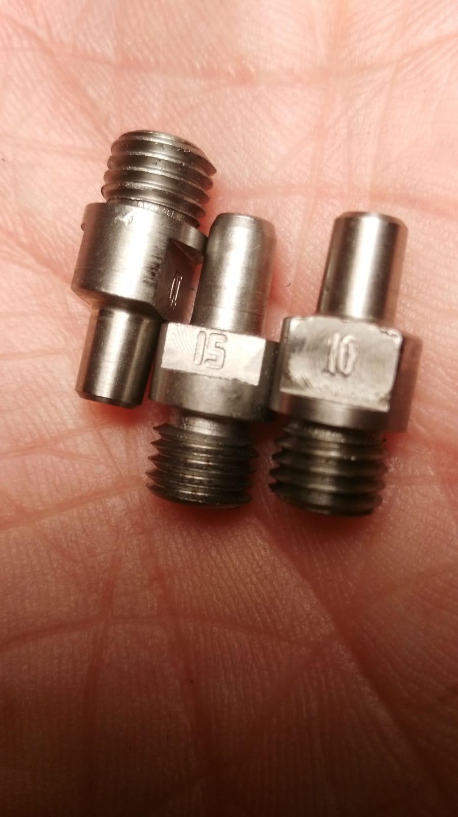

La parte de la llave quedó resuelta en pocos días al recibir de un compañero de afición (y digo el nombre porque estas cosas hay que contarlas: Pepe Triquell) no una sino dos nueces para sustituir a la rota, y está perfectamente operativa. También he procedido a la reparación de la nuez rota mediante soldadura laser del cuadradillo roto por la base............. pero evidentemente eso no sirve si no se le pone solución al problema causante de la rotura, que no es otro que la mala sujección de la chimenea que salió disparada y ocasionó la rotura de la llave.
Dándole vueltas con mi principal asesor en asuntos de mecánica, mi amigo Mateo, iniciamos (lo del plural es una licencia porque el curro se lo come él) un proceso para buscar una solución que solucionara el mal asiento de la chimenea.
Era evidente que el asiento de la misma en el cañón estaba debilitado y aunque la rosca es apreciable sin pérdida de hilos, estos están desgastados con lo que el agarre de la chimenea se pierde y la solución de poner teflón solo es un engaño a la sensación de agarre, ya que en un par de disparos se volverá a sufrir la proyección de la chimenea fuera de su asiento.
Como Mateo es un artista del torno y de la fresa pensamos que la solución era fabricar una chimenea ligeramente sobredimensionada con el mismo paso de la original que es la de .250" 28
A nadie se le escapa que el tema no es sencillo, pero se puso manos a la obra probando una sobredimensión pequeña de la rosca en una varilla para luego trabajar el tema de la forma con la fresa
En estas recibo la llamada de Andrés "el largo", que me comenta que eso tiene una solución mucho más sencilla puesto que existen las chimeneas sobredimensionadas a la venta comercial
Efectivamente, el conocido proveedor de elementos para la avancarga, el alemán Stifters, para el paso concreto de 28 hilos por pulgada, que es el que nos afecta, tiene roscas sobredimensionadas de cinco en cinco milésimas de pulgada por el módico precio de 7 €
La diferencia en sobredimensión respecto a la "inicial" la va marcando con dos dígitos en el lateral de la superficie de apriente como se puede apreciar en la foto, 10 significa que la chimenea es de .260 y 15 .265
El amigo Andrés no solo me ha ilustrado sobre este aspecto sino que me va a mandar dos chimeneas sobredimensionadas para resolver de una forma efectiva, segura , fácil y barata el problema del desgaste del asiento de la chimenea en el cañón............ con gran alivio de Mateo que se ahorra un trabajo importante

Bueno Juan, pues yo como estoy escayolao me vine a los madriles y estoy ahora mismo comprando lotería en Doña Manolita. No hay mal que por bien no venga.
Al asunto amigo: esas chimeneas sobremedida necesitarán un macho sobremedida para aumentar el fondo de rosca. La cresta del filete del tornillo( que ahora es más grande) es el fondo de la tuerca, que conserva su diámetro original, porque donde tiene desgaste la tuerca es en sus crestas interiores.
Un dibujillo aclara los conceptos
Yo también pensaba lo mismo, pero al parecer funciona sin pasarle el macho sobredimensionado (que por cierto no creo que exista en el mercado habitual)
Ya informaré
Creo, que la propia chimenea hace de macho con paciencia y saliva :roll:

Si la propia chimenea hace de macho, lubricala bien al introducirla para que no gripe y no la rosques de una vez. Cuando se ponga dura, retrocede media vuelta y sigue poco a poco con buena lubricación.
