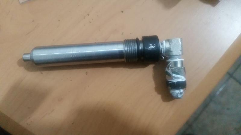

Ostras si que os da disparos a mi en 4.5 me daba 20 tiros efectivos los demás ya caían por eso la bulkeo por que me gustaba tirar mucho con ella yo la tengo a 14.5 julios y estoy tirando a 50mtrs
Lo que le hice fue ampliarle la válvula 1.5 ctm más larga y construí un martillo de inox ajustes en disparador y otros

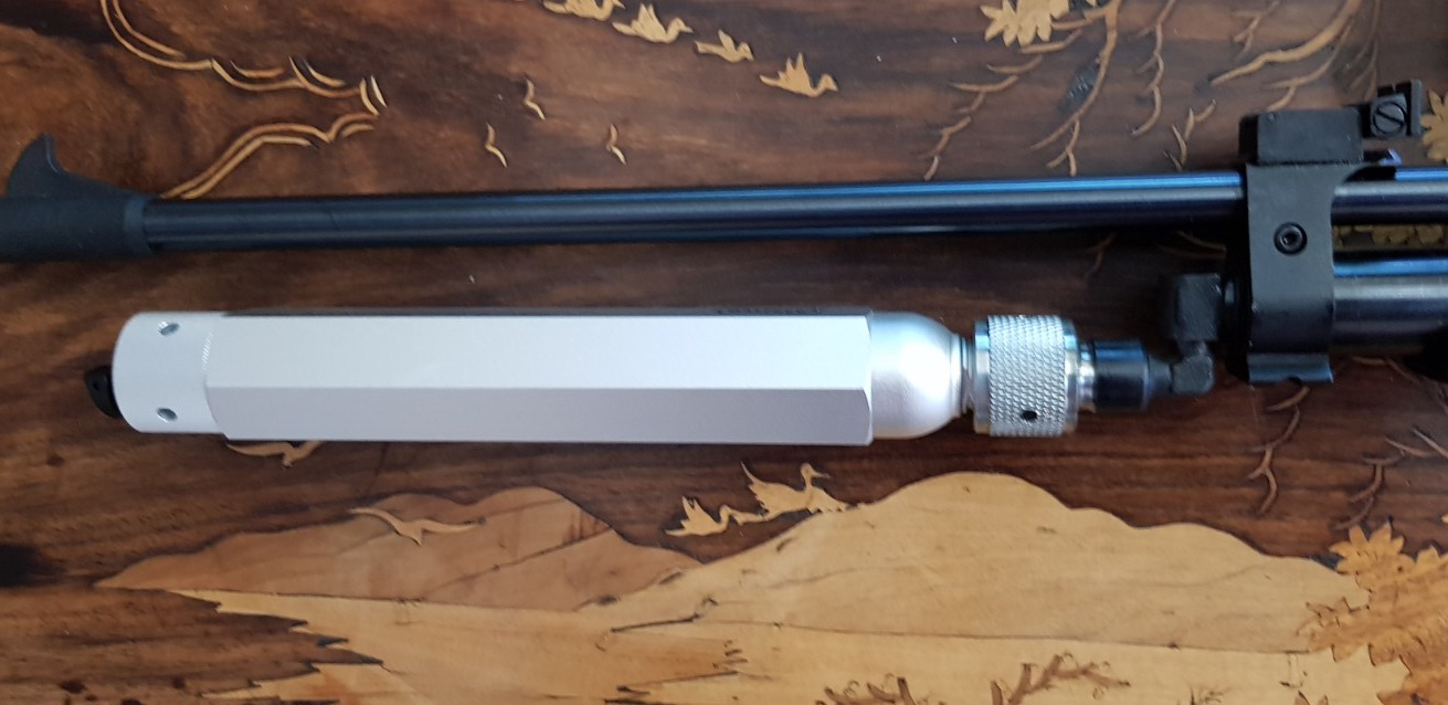

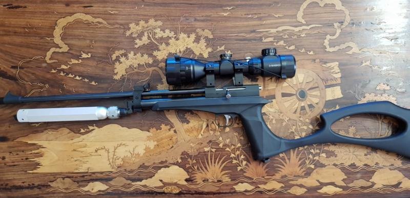

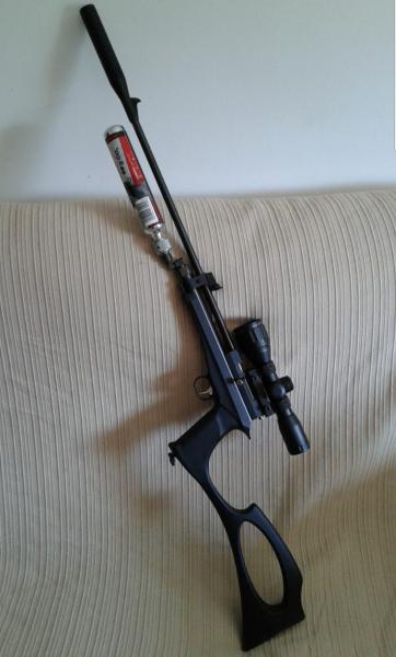

El eliminador de botellitas de CO2 de tu Stinger está muy bien. Por la configuración de mi spa cr600w de 4'5, y por no perjudicar en su equilibrio de encare, me inclinaría por este sistema de este formidable video:
https://youtu.be/x0lpjONHB0I
Lo veo muy práctico.
Ahora, me descubro el cráneo ante tu solución, práctica y efectiva. Un camino intermedio, entre tú solución y el vídeo de arriba, estoy convencido que sería la mejor opción para la spa cr600w.
Enhorabuena por tu solución y las presentaciones que te ofrece.

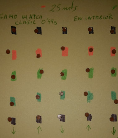

Hoy me he ido a la galeria a seguir probando. Hoy con los baracuda match, tirando a 25 metros tendido con saquete y bipode, y 8°C.
Los primeros tiros se han ido altos ya que la tenia regulada de tirar en el jardin del pueblo.
7 tiros por diana, y como se ve ya en los últimos tiros de la quinta diana los tiros empiezan a bajar.
Así que nada, a ver que me cuenta el maestro Kamel este finde y a ver cuando puedo dejar de preocuparme por el numero de disparos

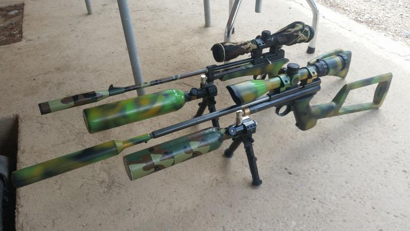

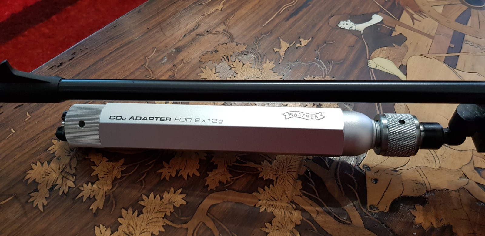

Para aquellos que se quejan de la autonomia que da la Ares, por llevar 1 botellin, que diria yo, que la tengo tuneada a bastante potencia y traga como una posesa.
Pero bueno, os publico unas fotos de como la tengo yo, y que gracias a la ayuda de Jorge ( Kamel), que me ayudo y me fabrico las piezas tal como yo lo tenia concebido, quiero decir, que me hizo las piezas de tal forma q no fuera unos acoples engorrosos, que ocuparan un minimo espacio, y que hicieran el arma polivalente, pero manteniendo el uso de botellines de 12 grs Umarex.
Tal como vereis en la foto, esta con un adaptador Whalter de 2 x 12 grs botellines de co2, tambien tengo un adaptador Gamo que esta francamente bien fabricado de 1 botellin de co2, y que no tiene valvula antiretorno, cosa que puede dar ciertos problemas con la que a veces disparo francamente potente y bien con el minimo espacio y peso. Por ultimo, le puedo poner una botella de 88 grs Whalter pero deshechable, y con la que te aburres a disparar a maxima y constante potencia.
El numero de disparos, por supuesto no es el mismo si se dispara con los aprox. 11 julios de origen y cañon largo en 5,5mm, ò hacerlo con la mia a una media de 17 julios, y que como os he comentado, para conseguir eso, solo se puede lograr a base de de modificar muchas cosas en detrimento de la autonomia.
Pero con este sistema, me doy con un canto en las narices, ya que con 2 botellines tengo mas que de sobra para destrozar todo lo que se ponga por delante
Última edición por drzhivago el 02 Dic 2018 14:34, editado 1 vez en total.

En esta foto con botellon deshechable de 88 grs, para aburrirse

Re: STINGER ARES CO2 .22 por ThisCharming
drzhivago escribió:En esta foto con botellon deshechable de 88 grs, para aburrirse
Hola,
Podrias por favor dar algún detalle del adaptador para botellas de 88g? Es reversible, es decir, se puede desenroscar y usar botellas de 12g?
