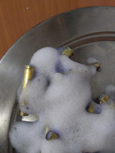

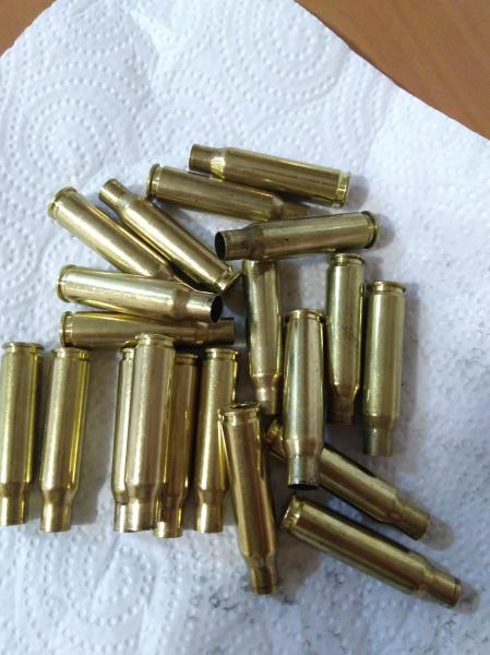

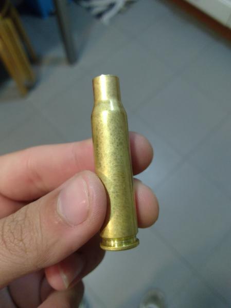

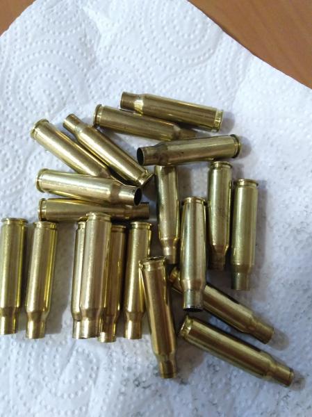

Bueno he aquí el desastroso resultado de usar limpia hornos. Limpias han salido, un poco más y no salen nias vainas jajaja, esto es después de 5' que han estado, en cuanto he visto que empezar a azularse la espuma he tenido el presentimiento de que algo no iba bien y las he sacado y este es el resultado.

Efecto de la espuma en el latón. Le ha quitado esa imagyde pulido.

La espuma se vuelve azul

Antes de lavarlas
