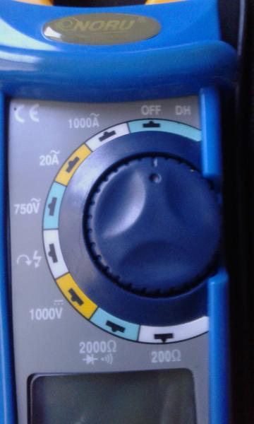

manolosolo escribió:La mayoría de tester, digamos económicos, no miden Amperios en corriente continua, solo miden intensidad en corriente alterna.
Si la pila encaja perfectamente en su sitio, y es de 15 V, no vas atener ningún tipo de problemas. Normal que la pila ya no se fabrique, pues es de un diseño de hace cerca de 40 años, y era lo que había.

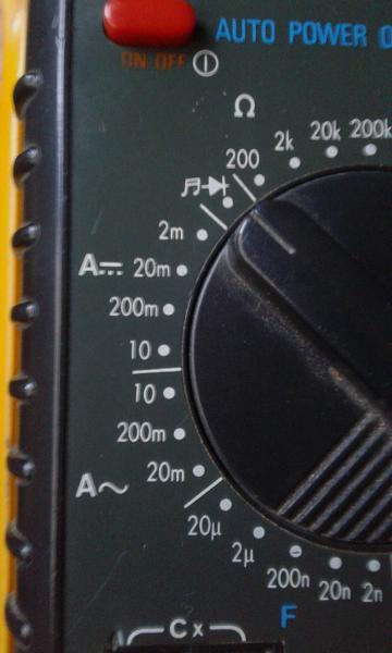

En mi tester digital chino se puede ver perfectamente en las dos...solo fíjate que salga al lado de la A de amperio los símbolos de la continua y alterna. Ahora no recuerdo bien, pero me parece que el tester en realidad mide en continua siempre y lo que hace es convertir alterna en una corriente que en tiempos llamábamos pulsatoria con ayuda de un diodo, una corriente que solo va en un sentido y va a impulsos, creo que es la que se usaba antes en los escalextrics pero no me hagas mucho caso :clint:

Pues como me has dejado asi asi, acabo de mirarlo, para asegurarme....... :mrgreen:
Tengo dos tester y una pinza amperimétrica. El tester mas corriente, solo mide A en alterna, igual que la pinza. El tester bueno, de los caros, si mide intensidad en continua........ :idea:

Tengo dos digitales, uno que en su día me costó una pasta pero también es taiwanés, que hay poner el dial en otro sitio y el chino del bazar de al lado que me costó 5 o 6 euros, que no hace falta y mide igual.
Lo bueno de los digitales, es que aunque te equivoques con la polaridad leen igual, si mides "al revés" sale "-"

Muchas gracias a los dos, si tengo varios multímetros, los usopara testear la batería de la moto , lo miraré antes de ponerla. Ya os contaré.

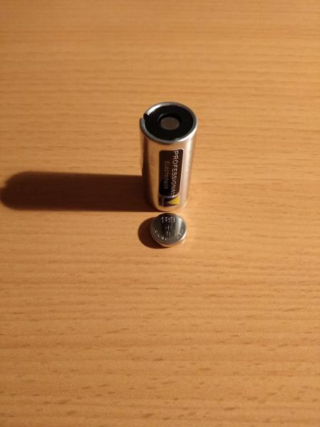

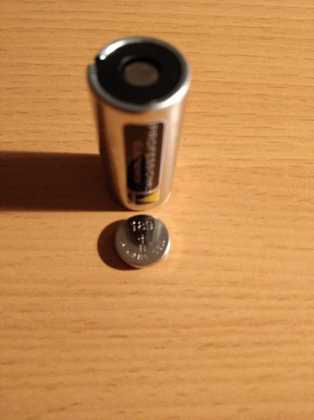

Bueno Manolo, vamos a por la siguiente pregunta. Esto es como el "1,2,3",, hoy estaba en despacho con la pila gastada encima de la mesa y no me he podido resistir a abrirla. Está compuesta por 10 pilas de boton modelo 189. La he abierto con cuidado con lo que solo tengo que meterle las 10 pilas de este tipo y ya tengo pila nueva, ahora viene la duda :homer:
Si uso 10 pilas SR54, son 15,5 y si uso 10 LR54, son 15 voltios, diferencia 0,5V, ninguna pila o batería da la medida exacta, pero en estas cosas tan delicadas no se yo. La Morini CM, utiliza la misma pila y en Chano indica usar SR54, pero de Morini a FWB, no se yo...

No tienes problema ninguno, todos los aparatos tanto eléctricos, como electrónicos, tienen un margen de funcionamiento en el voltaje, tanto por arriba, como por abajo, y 1/2 voltio, es muy poco, y en una pila, el voltaje, nunca es el mismo, y va bajando poco a poco, mientras se va gastando...si miraras la tensión de esas gastadas, seguramente aun tienen algún voltaje, pero no llega para hacer funcionar el sistema eléctrico.
Otro ejemplo, es una batería de coche, que es de 12 V, pero con el motor en marcha, y a altas revoluciones, el alternador genera hasta 14,2 V, y no pasa nada.........
Otro ejemplo, la corriente domestica de tu casa, que en algunos sitios, pasa de los 240 V, y en otros sitios, con mas caida de tension, ni llega a los 210 V......y todo funciona correctamente.....
