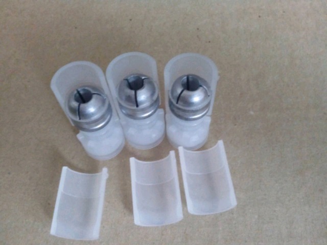

Bala Expansiva Molde Ruso calibre 20
Una consulta, esta bala califica como brenneke o slug?, aclaro que no es hueco, tiene dos anillos que seguro seden en el choke, y además hay una separación que forma tres petalos, no poseo el taco gualandi que sugiere el fabricante, pretendo atornillar la bala en un taco mixto de fieltro encerado y carton o dos tapillas de corcho, no se si colocarle obturador o solo dejarlo con las tapillas. Favor agradezco sus opiniones, todo esto en calibre 20 gauge, un detalle debiera pesar 26,5 gramos, pero ya hice varias y pesa 24,6 gramos.
Actualmente tengo dos cartuchos para sacar los perdigones y colocar la bala (GB/28/70/9 y TEC/26/67/7,5)
Creo que voy a ir por abrir el GB, además estoy casi seguro que tiene pólvora PSB2, que en teoría no andaría mal para este tipo de carga.
Pretendo cerrar el cartucho con rebordeadora, también la importé de Rusia, acá en Chile esta munición no es costosa, simplemente no existe, y estoy invitado cordialmente a los puercos como ustedes señalan en España
La voy a disparar en una Remington 870 express, cambiaré el choke de 3 estrellas(Modified) por uno entre 3 y 4, (improved cylinder)
Saludos cordiales, y gracias por sus opiniones, sugerencias y críticas.

¿Esa bala que muestras en diferentes posts que has realizado es realmente para el calibre 20?
¿O està prevista para el calibre 12 "ensabotada" en un taco de copa como la bala Lee?
Se me hace extraño que como dices , el proyectil ajuste bien a las paredes del cañon, y se me hacen sospechosas esas dos bandas de forzamiento, parecen mas bien como bandas de centrado dentro de un taco de copa.
Visto lo visto, solo puedo aventurar una sugerencia:

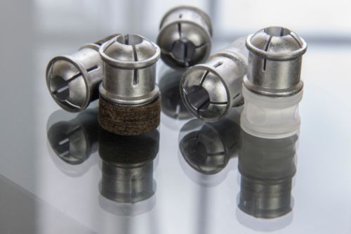

pon esa bala sobre un taco de fieltro, si tienes modo de hacerlo con precision fija el taco de fieltro al plomo con una fijacion muy solida, asi emularas una bala brenneke en la que el fieltro ademas de obturar los gases hace de estabilizador y verifica que el invento funciona razonablemente bien antes de ir de caza con el.
En lo referente a la carga de proyeccion:
Pesa con precision bala, taco y elemento de fijacion y busca un cartucho que "empuje" una carga igual o mayor de perdigones y replica la carga.

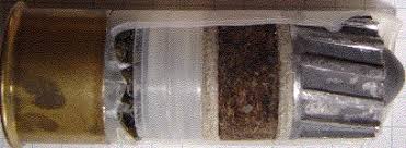

Entiendo lo que me sugieres, que es como lo de la imagen adjunta, y me surgen cuatro dudas:
Colocar o no el obturador del taco plástico del cartucho, solo el obturador.
Altura del cartucho con la nueva carga?
Dejarlo en 70 mm o 65 mm?
si falta altura completarlo con tapillas de corcho?
Tengo dos posibles cartuchos para esto, claramente en ningún caso superar el peso de la carga original

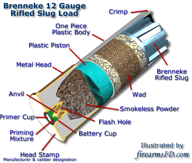

Sigo:
de este modo tendras una carga de proyeccion razonablemente segura, por bien que los cartuchos cargados con bala generan presiones menores que sus equivalentes cargados con perdigones y eso nos permite elevar la dosificacion, PERO siendo totalmente conscientes de que nos aventuramos en territorio desconocido y que asumimos los riesgos que ello conlleva, y debe quedar claro que la explosion de una escopeta suele producirse por fatiga de los materiales o sea no es cuestion de si el arma resiste tal o cual carga sino de cuantas veces lo hara y ten presente que NO AVISA.
La funcion de ese "obturador de plastico" no es otra que la de ocupar espacio, me explico los cartuchos se cierran a una determinada longitud sí o sí y el espacio que no ocupan la pólvora y el proyectil se debe rellenar con algo.
https://www.youtube.com/watch?v=VBtBjfTR5tw&t=478s
a partir del segundo 42" puedes ver un montaje sobre el fuelle de un taco Maxam Boss ( posiblemente A24 o A28 )
en el primer post del hilo encontraras esa informacion, de todos modos puedes tomarte alguna tolerancia ( no demasiado generosa)
desconozco esa polvora Vectan, pero la PSB2 es una polvora para "mover" cargas pesadas o sea que es una buena pólvora para mover balas y "experimentar" un poco con ella ! BAJO TU RESPONSABILIDAD ¡
