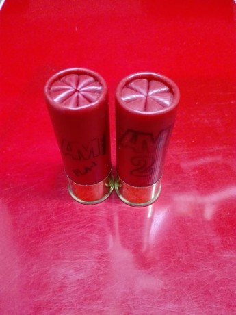

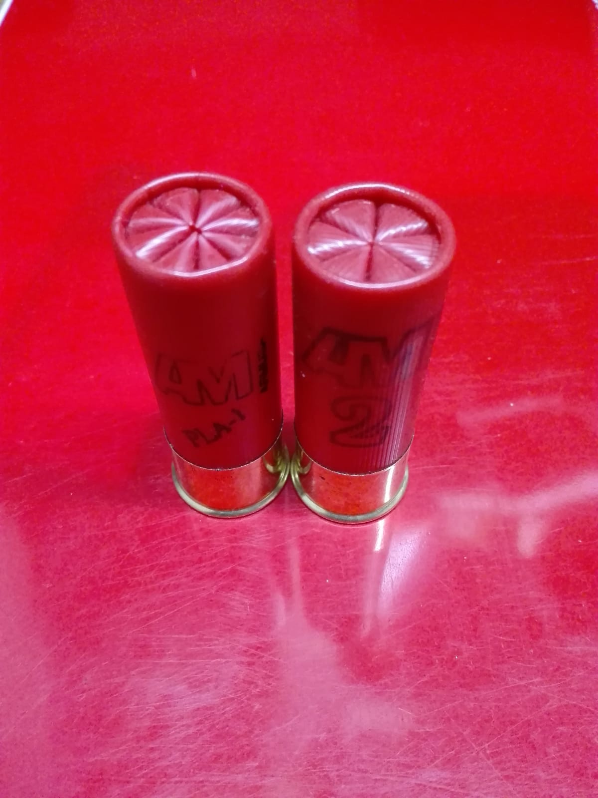

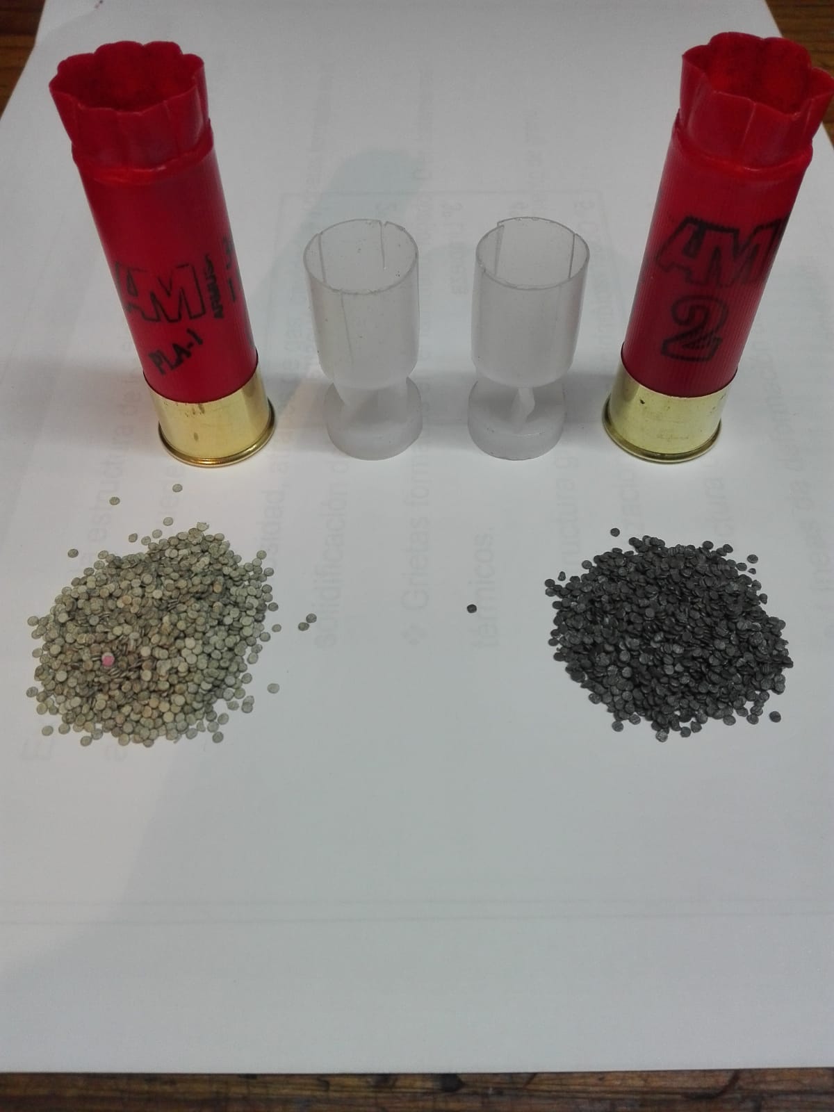

Yo llevo usando unos años ArmusaAM2, pero como me cuesta adelantar la caza pedi en la armeria un cartucho mas rapido y me recomienda el PLA1.
Me comenta el arero que lleva una polvora mas rapida y que unido al cierre con ocho petalos genera mas presion y es 30/40m/s mas rapido.
Además el plomo es mas blando y al ir mas rapido se aplasta mas y mata mejor.

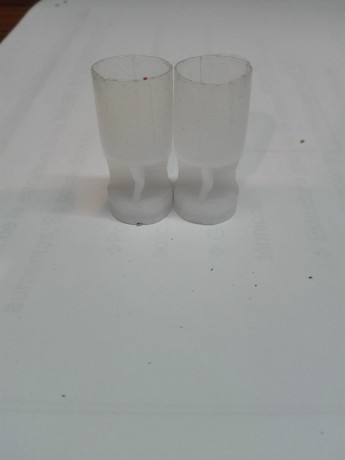

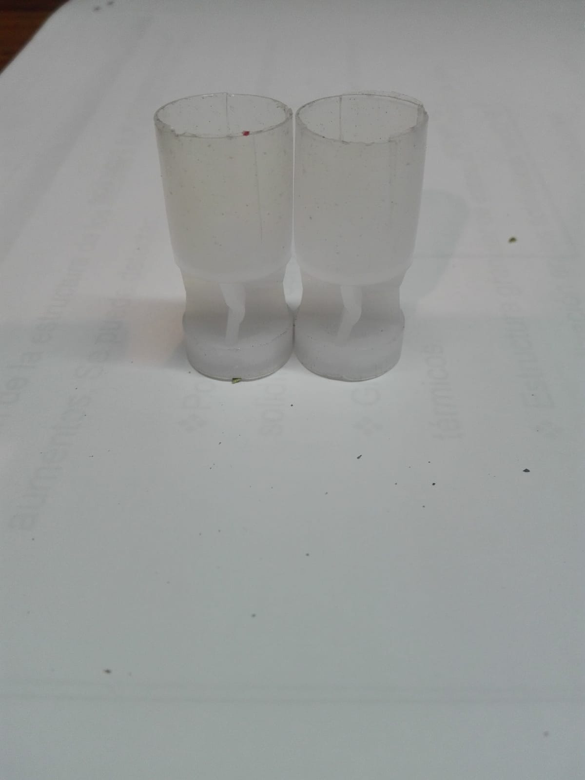

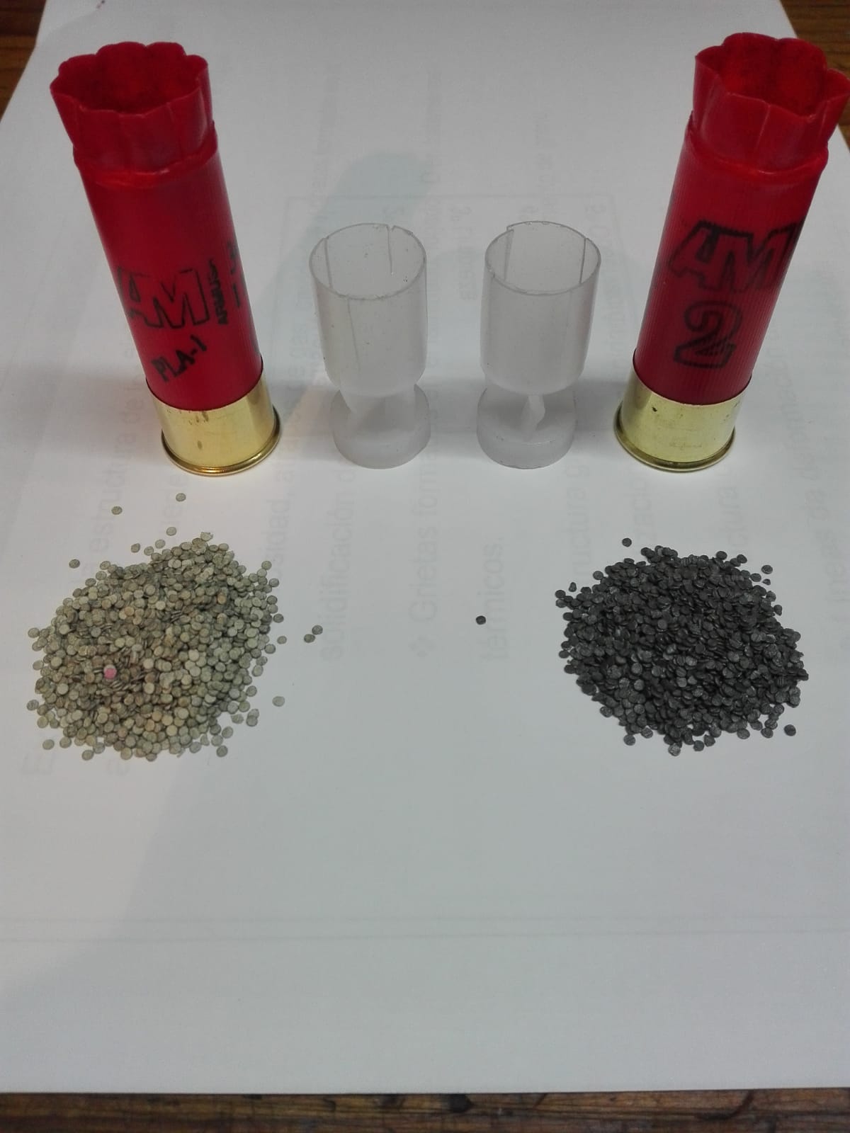

El caso es que abro el cartucho y la vaina es la misma, el taco el mismo, el piston el mismo.
La polvora es de igual forma en los dos cartuchos, circular aplastada (Como la PSB1) pero de difetente tono, el del AM1 mas oscura.

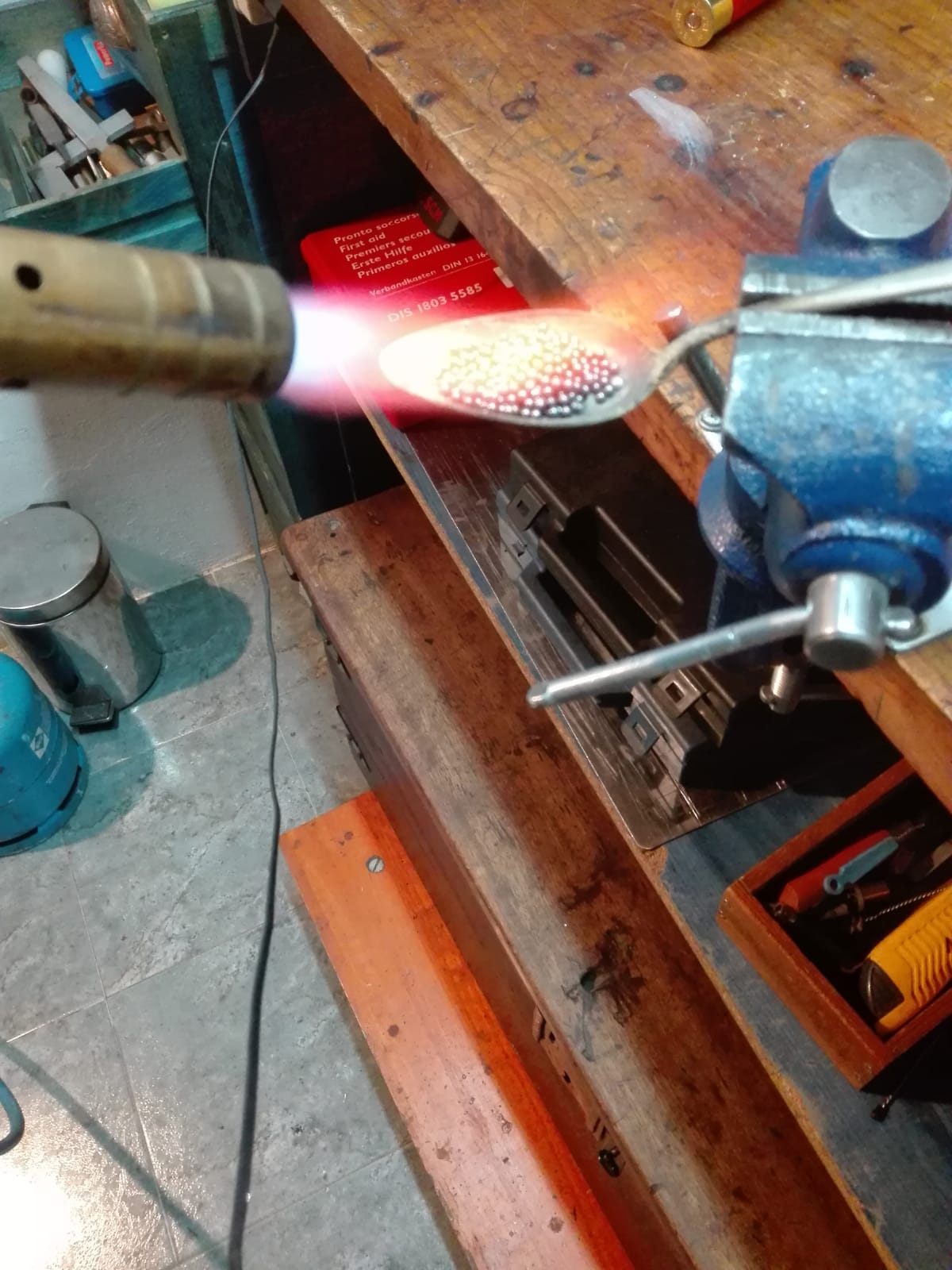

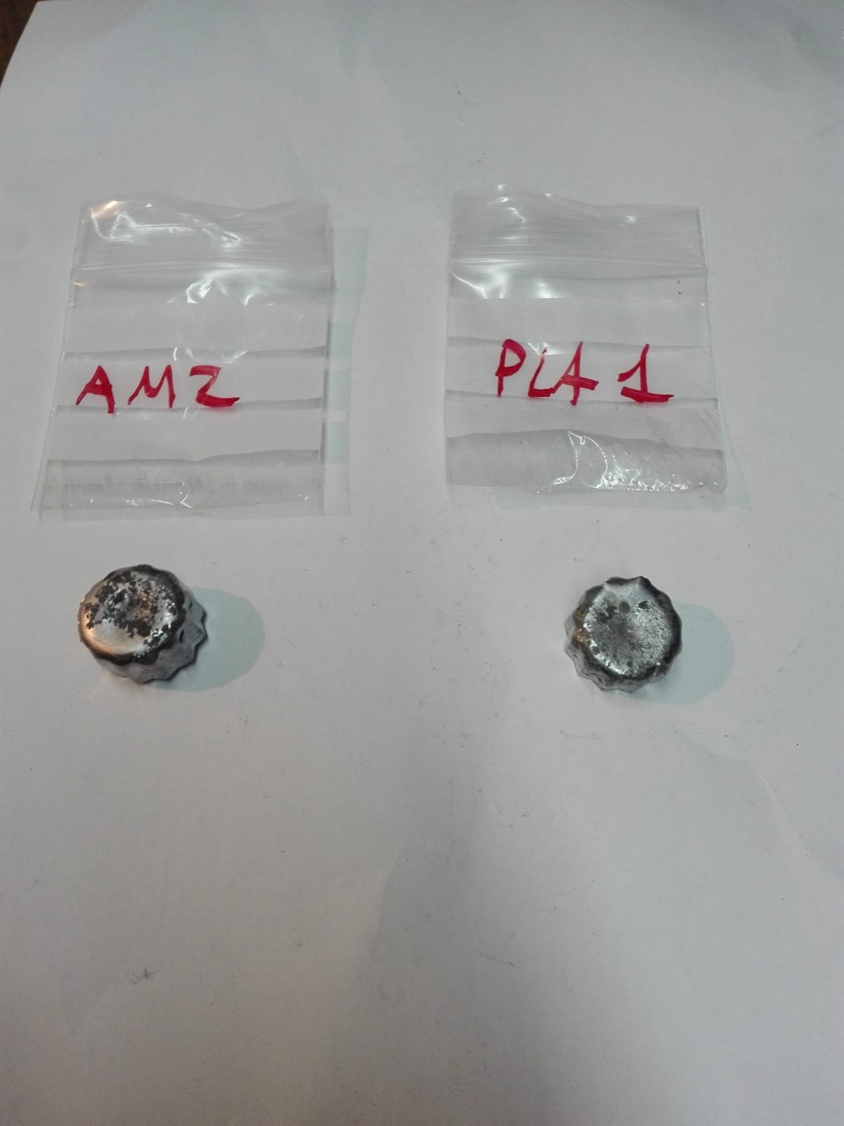

He fundido el plomo y lo pasare por el durometro para ver si en realidad es mas blando.
Para ver si es cierto que es 30-40 metros por segundo más rápido el pla-1 que el AM2 paso cinco cartuchos de cada modelo por el cronografo para medir su velocidad.
El AM2 que se supone lento da una velocidad media de 408m/s y el PLA1 que se supone mas rapido un media 400,5m/s.

Muy empirica la prueba; asi da gusto. A ver que te da el durometro, pero me temo que en España solo hay un fabricante de plomo para cartucheria y creo recordar que solo habia dos tipos de dureza, para plato o para caza.
En numero de petalos no creo que influya en nada apreciable, seria una elevacion de presion insignificante.

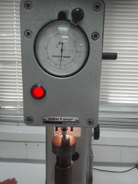

Mañana cuando pase el plomo por el durometro del laboratorio os digo la dureza del PLA1 con respecto al AM2.

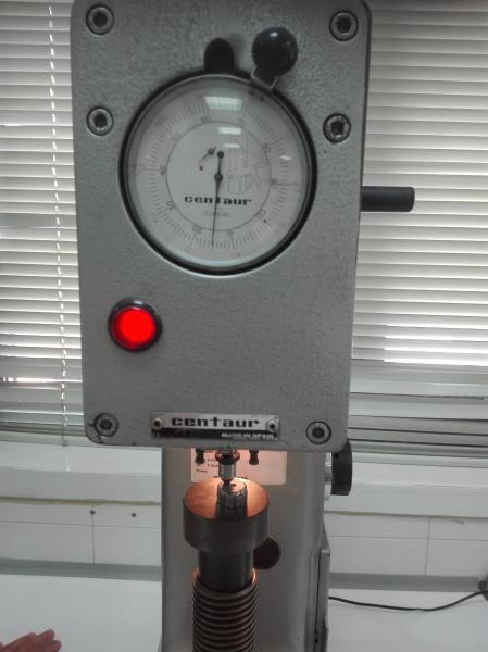

Re: Diferencia cartuchos Armusa AM2 y PLA1.

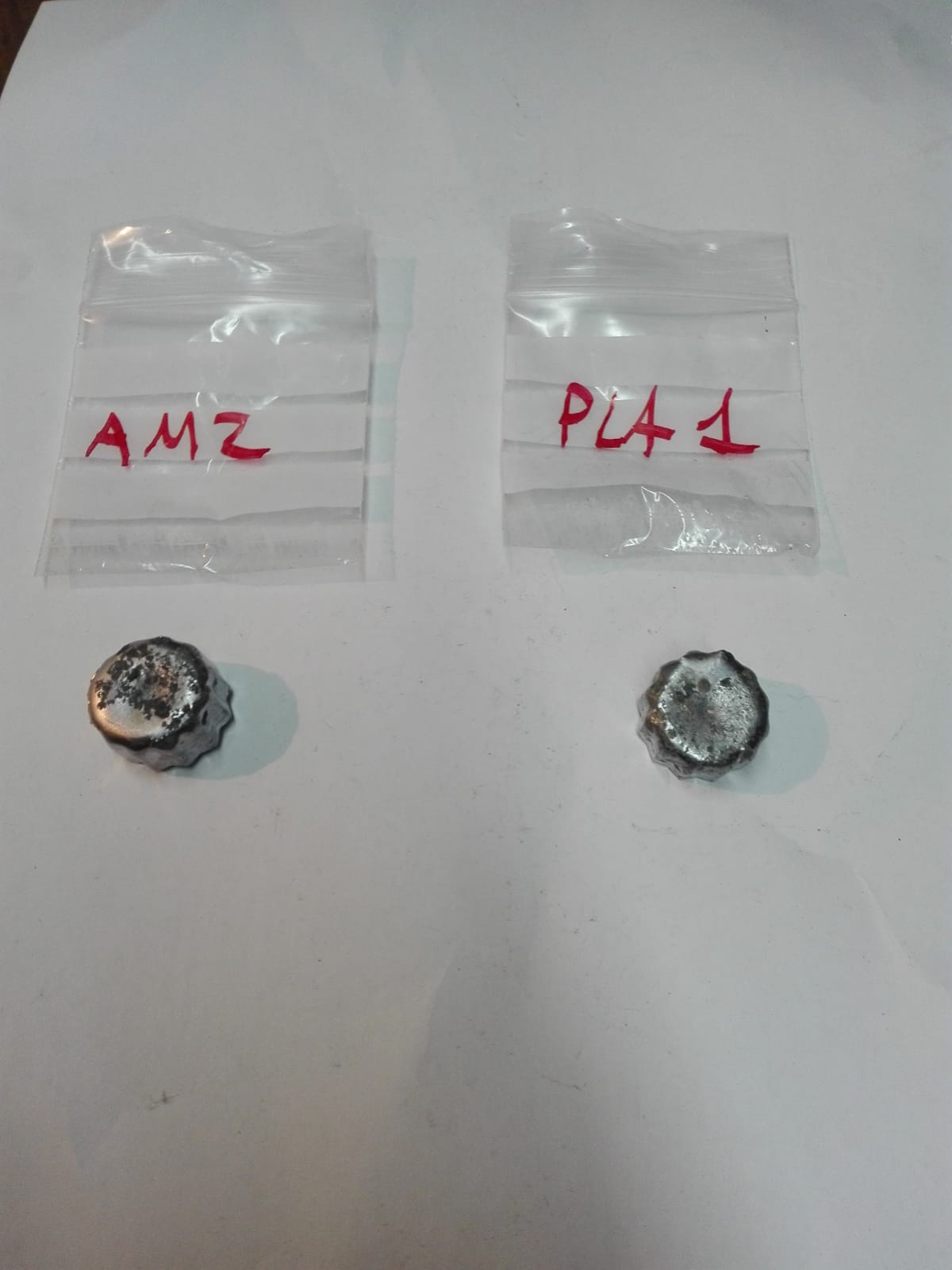

Ya tengo las mediciones de la dureza del plomo. He de decir que el durometro pertenece a un laboratorio y esta perfectamente calibrado.
El Armusa AM2 da una dureza Brinell de 54HB.
El Armusa PL1 da una dureza Brinell de 56 HB.
El armero me dijo que el plomo del PLA1 era mas blando, aunque de mas dureza, es minima por lo que se pueden considerar igual de duros.
Recopilacion: El necesitaba una cartucho de Armusa mas veloz porque me cuesta adelantar la caza y usaba el AM2.
Me recomiendan el PLA1 porque usa una polvora diferente y mas rapida, unido a su cierre en ocho petalos hace que retenga mas los gases y genere mas presion y aumente la velocidad en unos 30—40m/s, unido a un plomo mas blando se deforma mas por lan alta velocidad y mata mejor.
Desmonto un cartucho de cada modelo y observo que: La vaina, el taco, el piston, y la polvora son iguales. Mido la velocidad en el cronografo y en cinconcsrtucho cartuchos cronometrados el PLA1 es 8m/s mas lento en vez de 30—40m/s mas rapido.
Mido la dureza del plomo y son igual de duros en los dos modelos en vez de ser mas blando el PLA1.
Con lo cual las conclusiones son que: La unica diferencia entre el PLA1 y el AM2 es que el primero tiene un cierre de ocho petalos y el segundo de seis.
