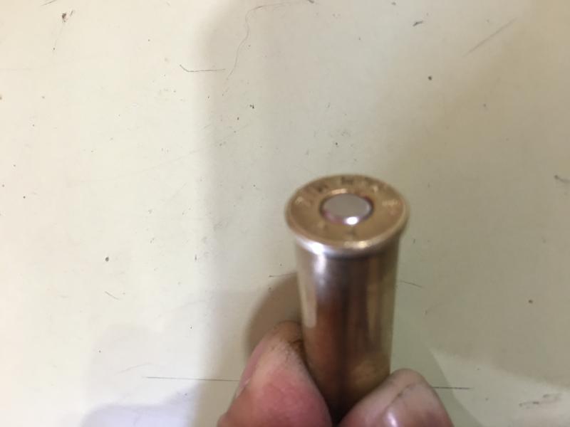

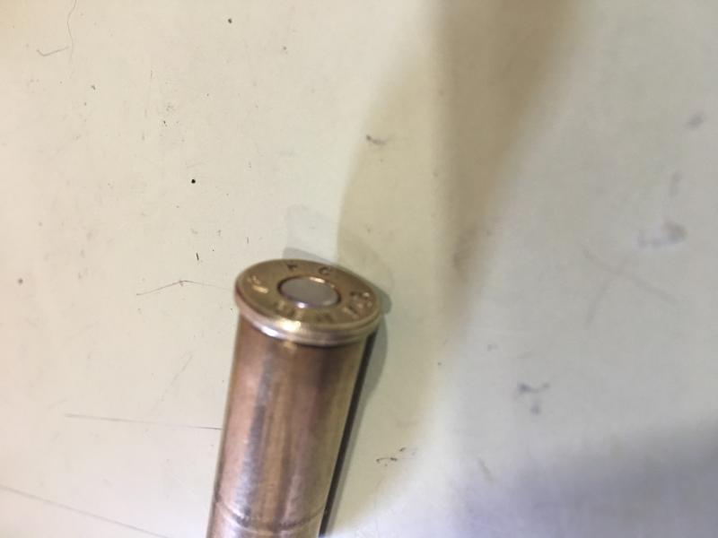

Asi queda puesto el piston Lr
Buenas tardes
Pues el caso es que tengo algo de Ba9 y queria saber si serviría para recargar el .44 magnum 40
Buenas tardes
Pues el caso es que tengo algo de Ba9 y queria saber si serviría para recargar el .44 magnum 41

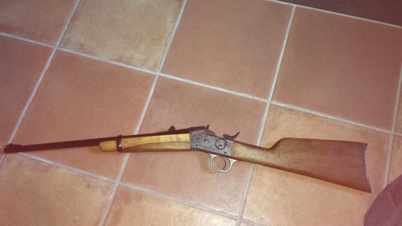

Estoy esperando unas puntas de esas semiblindadas de 240gn haber que tal van
Ya os comentare
Gracias :birra^:
Buenas tardes
Pues el caso es que tengo algo de Ba9 y queria saber si serviría para recargar el .44 magnum 110
Esto es con lo que tirare jiji
