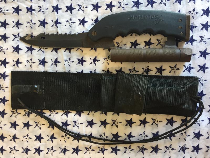

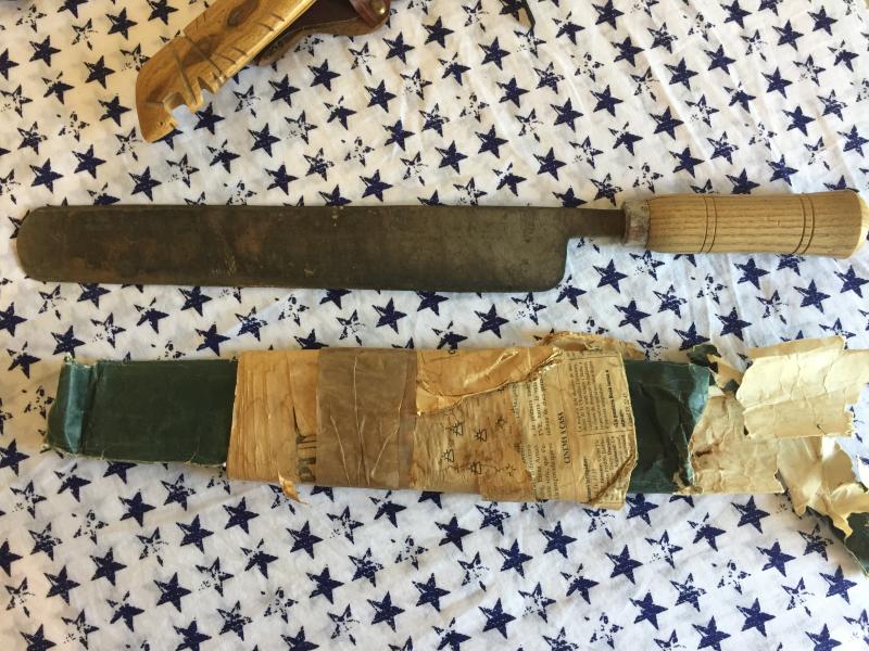

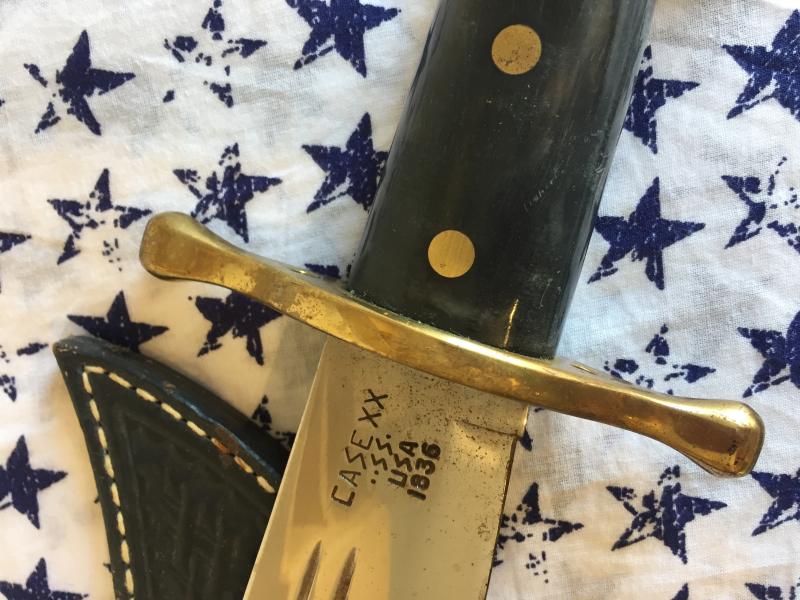

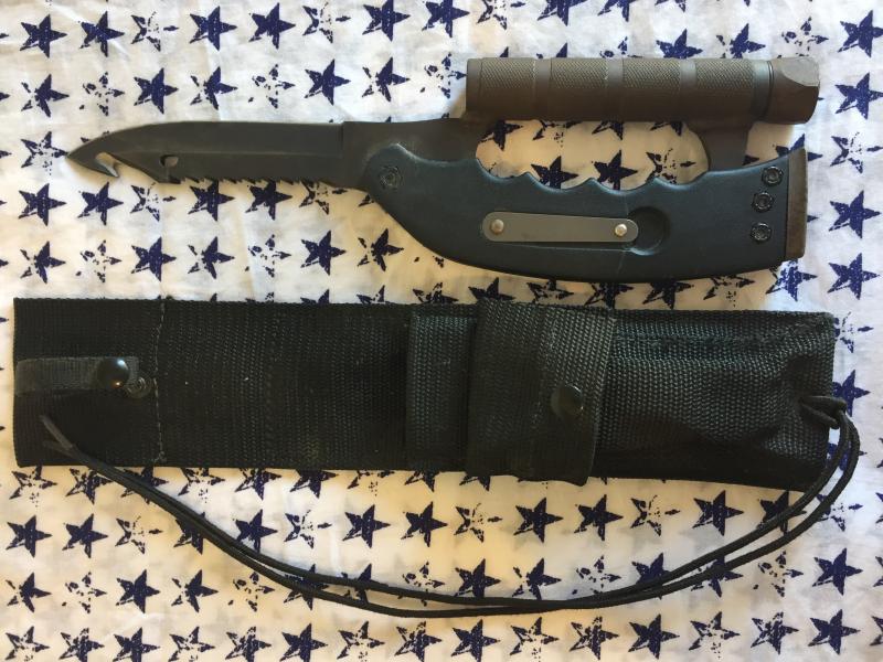

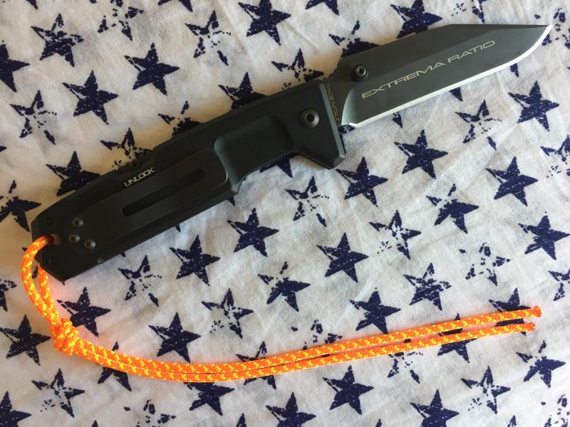

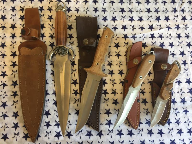

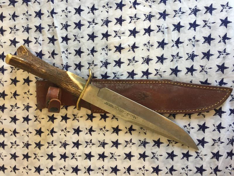

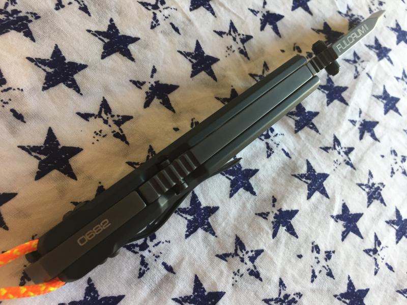

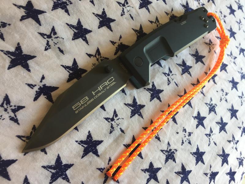

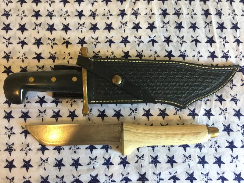

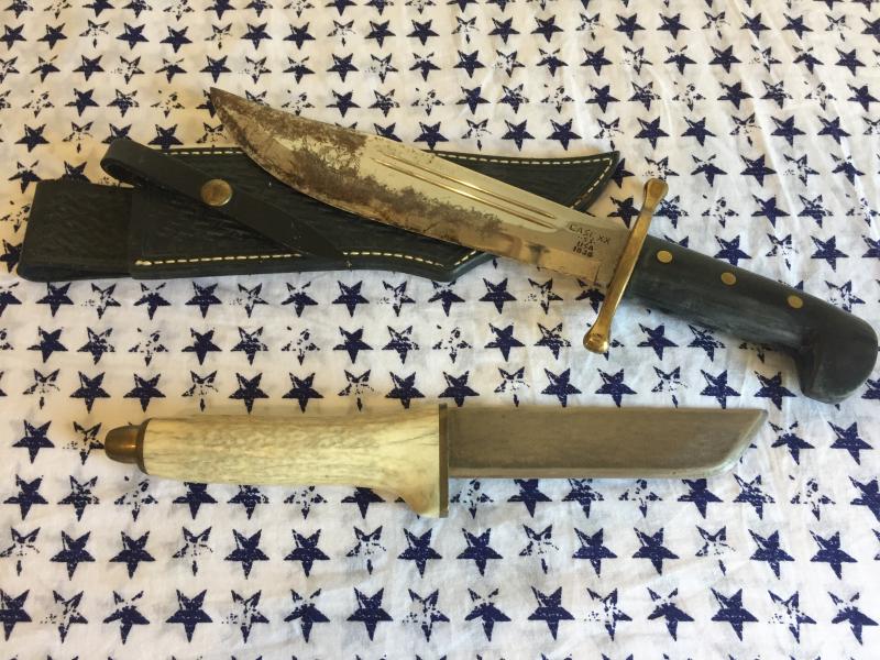

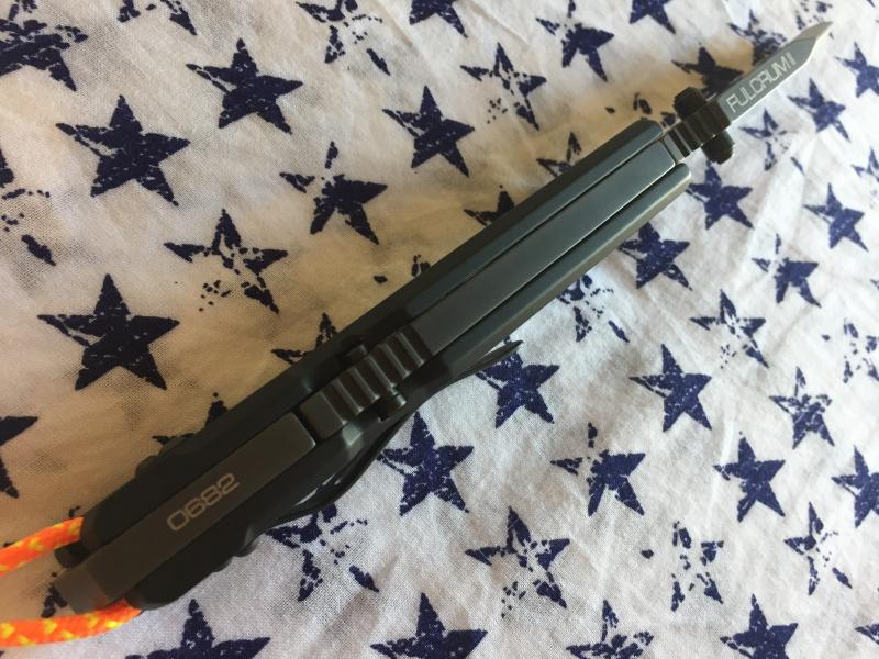

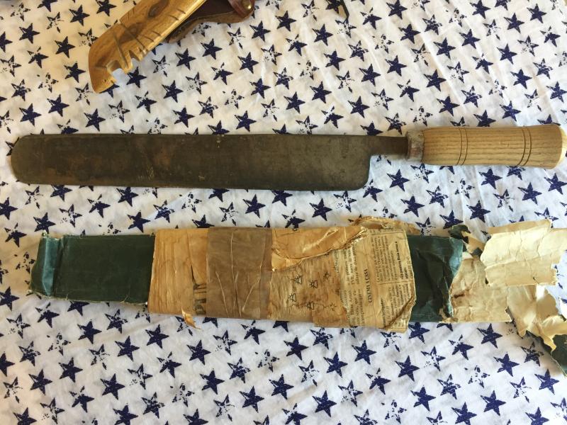

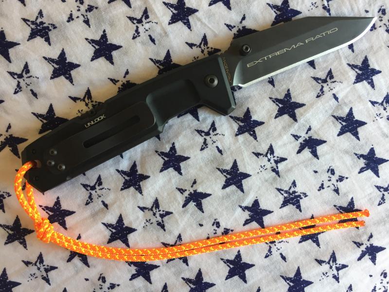

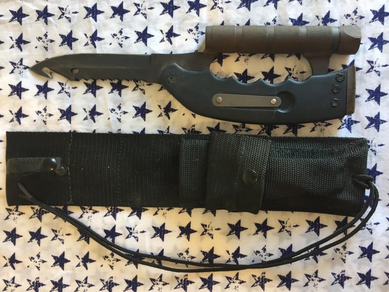

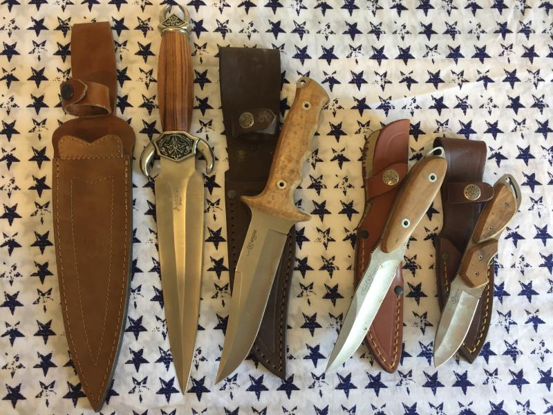

Hola, ha llegado a nuestras manos una colección de cuchillos. Nosotros los desconocemos por completo, no tenemos ni idea sobre ellos ya que han venido a nosotros junto en un lote que los incluya también.
Es por eso que hemos pensado en presentar algunos de ellos, por si alguien nos puede ayudar un poco, darnos información de modelos, etc. Las fotos son tal cual los hemos recibido, algunos están nuevos a estrenar, otros parece que han tenido uso, hay algunos de muy curiosos, etc
En las fotos no están todos, hay más modelos.
Si alguien nos puede ayudar y explicarnos también como limpiar algunos de ellos y que productos utilizar, tanto para los cuchillos como para las fundas lo agradeceríamos mucho también ya que han estado muchos años guardados en un trastero.
Un saludo de Daniel, gracias

Hola Daniel, mi primer consejo sería que sacaras los cuchillos de su funda, el cuero ayuda a que las hojas se puedan oxidar y además a las partes de latón les suele salir cardenillo, una especie de óxido verdoso.
Una vez dicho esto y mirando las fotos, en lo referente a las navajas se las ve nuevas y en buen estado, las aceitaría un poco y las guardaría sin mas.
Los cuchillos no se ven muy castigados excepto uno del que hablaremos ahora, en general se les ve bien, empezaría por darles un buen fregado con estropajo normal del que tendrás en el fregadero con abundante jabón y buen secado, seguro que parecerán otros cuando termines, si alguno tiene en las guardas o en los pasadores algo de óxido o cardenillo le aplicaría algodón mágico o cualquier otro tipo de pulimento suave y seguro quedan como nuevos, a las fundas las puedes limpiar un poco y si son de cuero nutrirlas con crema de manos, nívea por ejemplo.
El de la última foto se ve un poco mas oscura la hoja, tal vez sea óxido imagino que al ser mas viejito será acero al carbono y se le nota un poco mas el abandono, pero nada que no pueda quitar lo que te comenté antes, un buen fregado y si persiste alguna mancha de óxido que veas que le puede dañar aplícale desoxidante, yo suelo usar Titán, va muy bien, en el envase viene como usarlo.
Dejo para el final el que se ve mas castigado el Case Bowie, miro las fotos y me parece que solo el suciedad, pero no estoy seguro, dale un buen fregado y a ver como queda, del resultado de la limpieza dependerá si le haces algo mas o no.
Espero haberte ayudado, si tienes alguna duda me consultas sin problema.

Hola Sebastián, le estamos muy agradecidos por su ayuda y consejos.
Le queria comentar varias cosas al respecto. Cuando dice de limpiar los cuchillos, doy por entendido que es meterlos en el fregadero tal cual, con un jabón neutro y aplicarlo cuidadosamente tanto a las maderas como al acero, luego secarlos bien y no meterlos en la funda para guardarlos.
De aceite tenemos un aceite específico de armas, entiendo que servirá perfectamente para aplicar a los filos y acero cuidadosamente sin manchar las maderas de los mangos.
El Case Bowie (no sabíamos que era ese modelo) ya que los desconocemos todos por completo, parece como un plástico derretido o pegado al filo. Utilizaremos lana muy fina doble ceros, puede servir o puede rayar el cuchillo?
Las fundas de cuero se limpian directamente con la crema nivea o se limpian con algo especifico y finalmente se aplica la crema?
Perdone por tantas preguntas... muchas gracias por todo Sebastián.
Le estamos muy agradecidos por toda su ayuda y consejos.
Un saludo de Daniel, gracias.

Hola Daniel, nada que perdonar hombre!!
Las fundas de cuero las puedes limpiar con un paño húmedo y un poco de champú, una vez quitado el polvo y la suciedad que tengan le aplicas la crema hidratante depende de lo secas que estén absorberán mas o menos, eso ya lo vas viendo.
En lo referente al fregado de los cuchillos, pues eso mismo que comentas, fregadero, mucha agua y jabón.
Otra opción para que no te ocupen mucho espacio y si los vas a tener guardados es como bien dices aceitar las hojas y envolverlos en film plástico y así las puedes envainar sin problema de óxido.
Y lo del tema del Bowie pues eso estaría bien, dar pasadas suaves para ver si va saliendo así hasta eliminar lo que sea por completo, si por casualidad quedara arañada la superficie la podrías repasar con alguna lija de agua de grano muy fino y dando siempre en la misma dirección.
Sebastián
