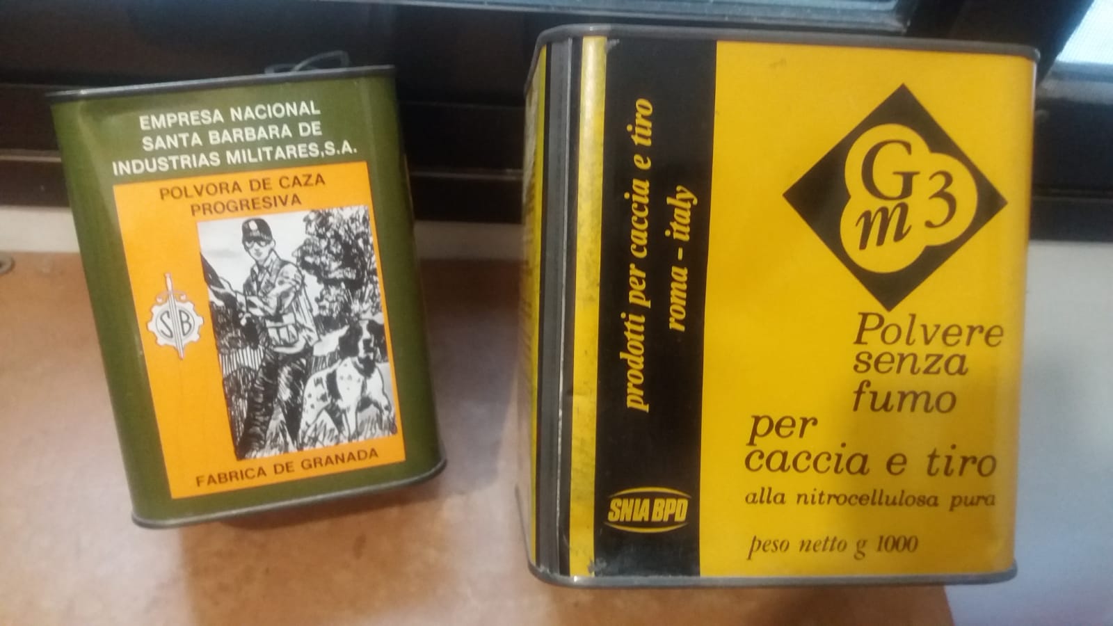

Buenas, desconozco las utilidades de esta pólvora, se puede asimilar a alguna actual para recarga de arma corta? Csb1 tal vez? Es una lata de un kg, rotulada en verde y amarilla de santa barbara q pone polvora progresiva de caza. A ver si puedo poner foto despues de la lata.
Gracias.

Esta es la foto.
Buenas, desconozco las utilidades de esta pólvora, se puede asimilar a alguna actual para recarga de arma 10

La uso para 38 wc 2,5 Grs y 32 wc 1,2 Grs del mismo envase

Con esas dos hemos recargado de todo en los años 80/90
La GM3 dosifica mejor, pero ambas sirven para arma corta y larga en cargas reducidas.

Esos botes, bien conservados, son una reliquia que pueden tener cierto valor en el mercado de coleccionistas. Guárdalos con cariño. :wink:

Del manual de Ángel Polvorosa.
Para la SB de caza, por si te sirve:
38 WC/148 gr - 2,7 gr
32 WC/98 gr - 1,7 gr
9P LRN/124 - 4,0 gr
9P FMJ/124 - 4,8 gr
