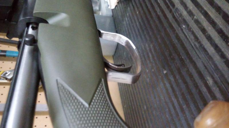

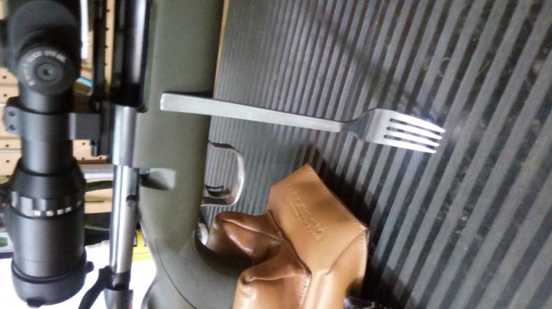

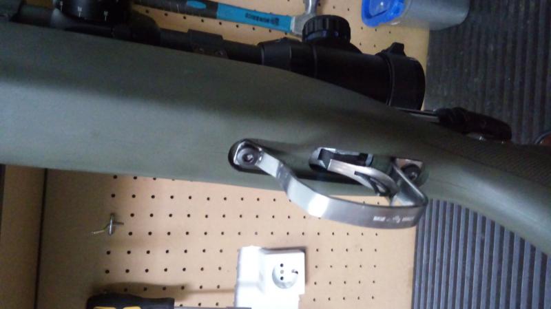

Muy buenas! Se que tiene un tiempo este hilo pero acabo de hacerme un guardamonte para mi Marlin X7VH sustituyendo el original. Viendo que tenia el mismo problema con el Par de apriete tras haber desmontado la culata decidí probar y ver que me salia.
Que conste que soy poco o nada manitas y que la opcion que he escogido es un poco "gitanilla" pero creo que no me ha quedado del todo mal. He utilizado un tenedor para hacer el guardamonte.... Jajajaja.
Ahora os adjunto fotos.
