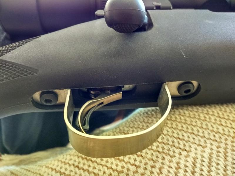

Muy buenas, he seguido el hilo del guardamonte del Marlin y tenía un retalito de acero inox y me he puesto a ensayar y me ha salido esto, está poco ortodoxo, pero puedes apretar lo que quieras. Buscaré un material un poco mas grueso (2mm) y haré uno en condiciones.
Ahí va una fotillo.
Ahí va una fotillo.

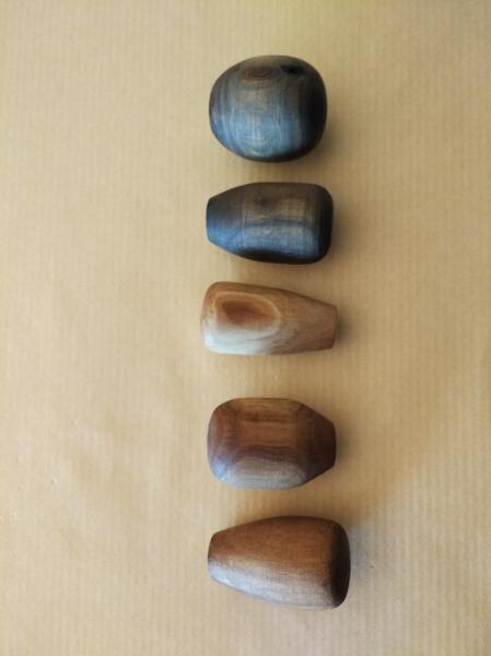

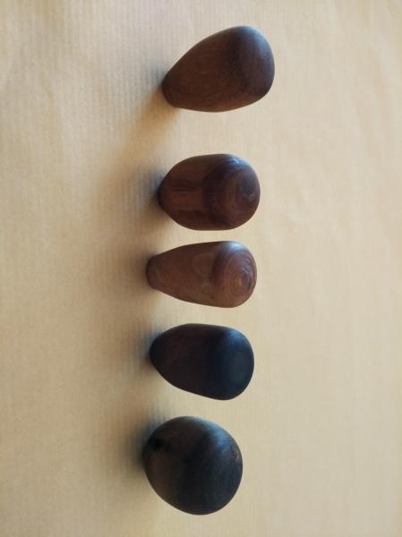

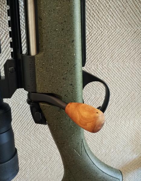

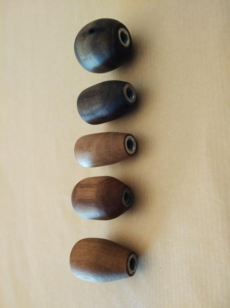

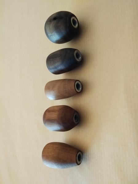

Tambien he torneado unas bolas para mi Bergara, quedan muy chulas.

Oye, artista, el guardamonte te ha quedao mejor que a mí. ¿No has tenido que poner arandela en el tornillo que va a a la acción para que no sobresalga? Yo no lo pondría más gordo. Vamos que antes se rompe toda la culata que ese guardamonte si es acerinox. Otra cosa es que quieras cambiar la estética (que por cierto me gusta porque es tipo escopeta antigua, vamos, bonito). De hecho yo hice varios y puse el que me parecía más majo (el mío es más anguloso), pero igual algún día se lo cambio. Doy por sentado que has comprobado que el gatillo puede hacer todo su recorrido sin tocar el guardamonte. Para el bujero del medio yo corté el guardamonte de plástico hasta que me quedó una pieza como de "protección" y simplemente la pegué haciendo coincidir el agujero para que no me tocara con el gatillo. Estética y un poco menos de caca que te puede entrar por ahí. Totalmente prescindible si no te quieres dar mal.
Enhorabuena y un saludo
Pd. Trabajo magnífico el de torneado. Realmente parece pura estética, pero en algunos modelos va muy, pero que muy bien tener una bola grande y cómoda que la mano "encuentre" sin problemas. No es tontería.

Sí lleva arandela para que el tornillo no sobresalga, la lleva pegada por la parte de dentro. Tuve suerte en la medida y me salió a la primera (la suerte del principiante), es una pletinita de 1,5mm de acero inox, la pulí con un disco de fibra y ha quedado del diez, seguro que aguanta bastante mas que la culata, je. La he ajustado para que el gatillo tenga su recorrido completo, sin problema, en cuanto a la protección, para que no entre suciedad, había pensado hacer lo que tu has dicho, cortar el pedazo de su guardamonte original, estoy en ello.

Referente a la bola del cerrojo te puedo asegurar que facilita una barbaridad la apertura, al tener los Bergara y los Marlin un brazo de palanca tan corto, en el momento que lo alargas un par de centímetros y aumentas el diámetro, el esfuerzo de abrir es muchisimo meñor. Estoy estudiando como hacerselo al Marlin, en el bergara es muy fácil porque su bola va roscada, solo hay que quitar una y poner otra, va encasquillado con una rosca en métrica seis, sirve para los Blaser tambien y alguno más.

Re: Aviso para los usuarios de Marlin X7
Son de madera de olivo curada, dura como su p.m. y el casquillo soldado con epoxy, para toda la vida.

Respecto a la bola de los que no van roscados venden unos "cubrebolas" vamos, como supercondones, que se adaptan a la bola original. Si tienes utillaje, siempre puedes mecanizarle una rosca en el lugar de la bola original. Ten cuidado con las temperaturas. La maneta, según dice Marlin, va "soldada" al cuerpo del cerrojo "al cobre". Ten cuidado no te quedes con ella en la mano si le metes temperatura. Luego vienen los juramentos. Pero tienes manos, así que seguro que si te pones te sale algo que nos hará
Suerte y un saludo
Suerte y un saludo
