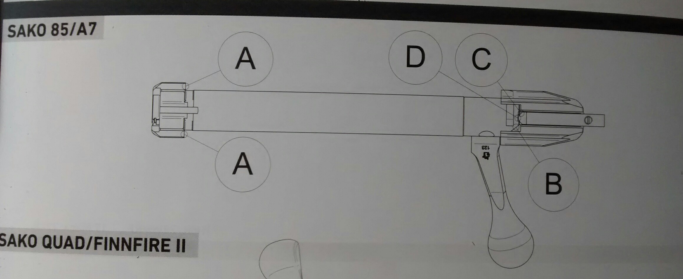

Re: Grasa en el cerrojo
El punto A donde hay q poner grasa (específica de armas, de éstas de jeringa) lo tengo claro. Los otros no tanto...
Y sobre todo, debo hacerlo ya? O, es mejor q lo deje para dentro de un tiempo?
Saludos!
Saludos!
