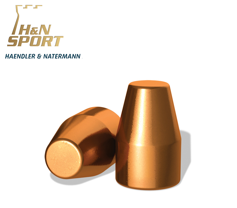

Llevo poco tiempo con la recarga. Tengo una Sig Sauer XFive y las primeras recargas las estoy haciendo con puntas H&N HS TC 9mm .356 125grains.
¿Qué os parece?, ¿qué puntas utilizais vosotros?
También utilizaré esta pistola para IPSC ¿utilizo las mismas puntas?
Gracias.
Llevo poco tiempo con la recarga. Tengo una Sig Sauer XFive y las primeras recargas las estoy haciendo 00
oteflo
Mensajes: 3385
Registrado: 27 Mar 2011 00:43
Re: Punta de 9mm preferida para precisión
Mensajepor oteflo » 16 Jun 2018 20:24
Es buena punta para precisión e incluso para IPSC pero en IPSC prefiero punta redonda para evitar en la medida de lo posible error de alimentación que si pudiera pasar al ser de punta troncocónica...

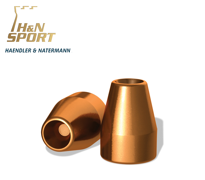

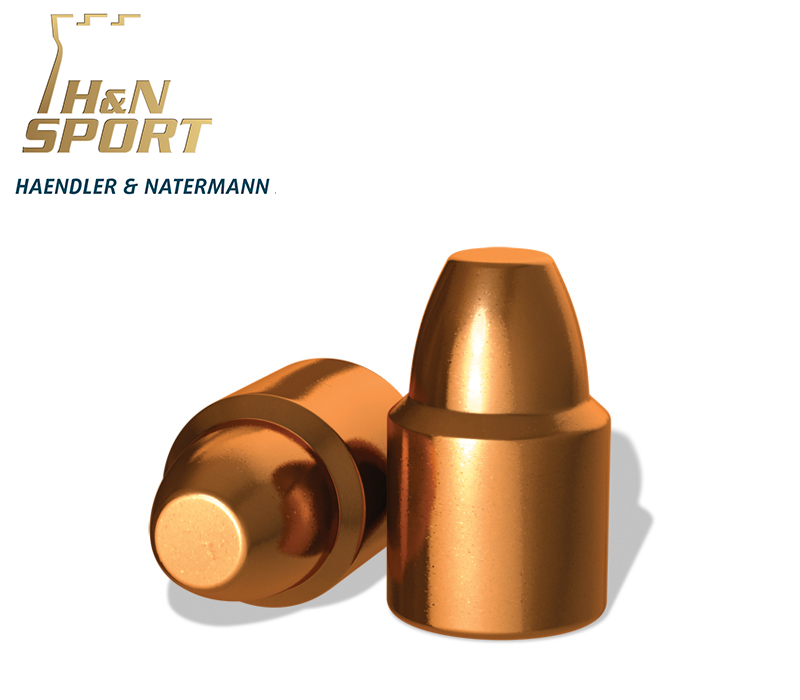

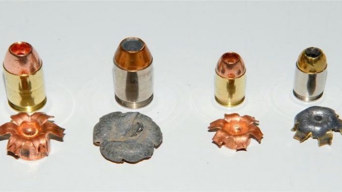

¿Qué ventajas tienen en precisión estos 2 tipos de puntas?:
- H&N HS SWC 9mm (.356) - 125 grains
- H&N HS HP 9mm (.356) - 125 grains
Llevo poco tiempo con la recarga. Tengo una Sig Sauer XFive y las primeras recargas las estoy haciendo 30
Llevo poco tiempo con la recarga. Tengo una Sig Sauer XFive y las primeras recargas las estoy haciendo 31

HP, quiere decir hollow point, de punta hueca.....pero, esa municion, o su uso, no esta prohibida en España????
Para precision, tengo mis dudas, pero para cargarse malotes, son de lo mejorcito, hacen heridas como balones de fútbol...... :mrgreen: Son para causar la mayor lesividad posible.....

Las puntas HN HP van tan bien por la sencilla razon de que tienen una mejor aerodinamica que las puntas standar.Eso es justamente por la teminacion de la punta con forma de hueco, hace el mismo efecto que el relieve que tienen las bolas de Golf.

Entonces, porque esa misma teoría aerodinamica, no se aplica a las puntas de armas largas de alta precisión, y son todas ojivales, e incluso las de caza expansivas, llevan una punta de plástico delante, para hacer el proyectil completamente ojival????
Esas puntas, no están diseñadas para precisión, eso es totalmente erróneo, están diseñadas para expandirse y deformarse, transfiriendo el máximo de energía a un blanco, o sea, para matar....
O ha habido cambios en el RA, de los que no me he enterado, pero el articulo 5º F, dice bien clarito lo siguiente:
“Queda prohibida la publicidad, compraventa, tenencia y uso, salvo por funcionarios especialmente habilitados, y de acuerdo con lo que dispongan las respectivas normas reglamentarias de: Las municiones para pistolas y revólveres con proyectiles Dum-Dum o de punta hueca, así como los propios proyectiles”.
O sea, que es bien fácil deducir, que España, la cartuchería de punta hueca está prohibida para ser usada por civiles en armas cortas, tanto pistolas como revólveres.........

En mi campo de tiro también se utilizan las HP para tiradas de precisión, por eso planteaba la pregunta.
Se dice que este modelo es algo más preciso que el TC. La teoría es que estos proyectiles, al tener la punta hueca, tienen el centro de masas más retrasado y esto mejora la precisión.

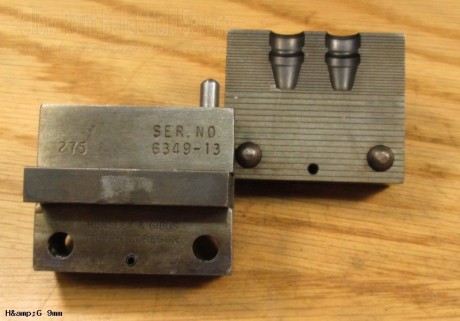

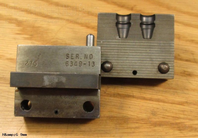

Después de utilizar bastantes puntas tanto comerciales como fundidas, he llegado a encontrar la que por ahora me da mejores resultados. Os pongo la foto del molde.
La marca es H&G nº 275, recalibrada a 0.357 y con un peso de unos 128-130 gn. aparte de precisa, deja unos agujeros realmente buenos en el carton.

Ultimo molde de miha
