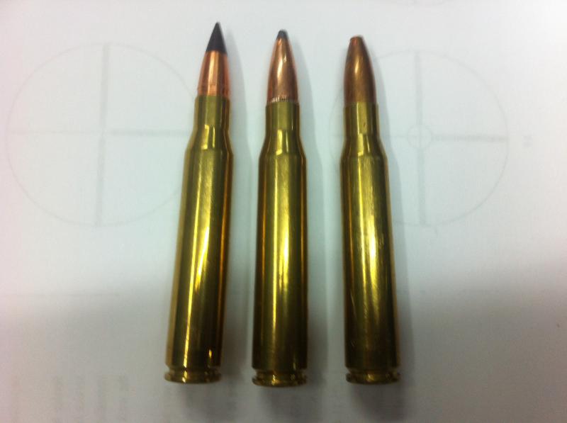

La SAX no la he utilizado, las puntas si. Solo mate una cierva y tres jabalíes en espera. Me fue muy bien, ahora ando detrás de que, al que se las pase las que me quedaban me devuelva alguna. Tengo media caja del 30-06 con dos puntas distintas del mismo fabricante, mañana te pongo fotos.
No recuerdo de la velocidad del 8x68, pero andaba por los 1,100 m/s. Reduce el culatazo, a mi no me afecta mucho.

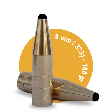

Tienes esta otra marca: Fox Bullets.
Homa a todos estoy interesado en est municion la sax concretamente la kjg sr en calibre 8x68s y me gustaria 101
FOX Bullets
https://www.foxbullets.eu/fox-classic-hu ... ced-loads/

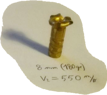

En la foto se vé la expansión de un proyectil de 8 mm a solo 550 m/s. Aunque me sigue pareciendo poca expansión, la verdad.
Homa a todos estoy interesado en est municion la sax concretamente la kjg sr en calibre 8x68s y me gustaria 100
Expandida
kiazara2
Mensajes: 3807
Registrado: 31 Oct 2013 13:26
Re: Municion sax
Mensajepor kiazara2 » 09 Jun 2018 19:28
Pues 500 ms es mas alla de los 300m asi ke la considero buena punta monolítica. Ya las tenia echado el ojo a las fox. Estas diseñadas y fabricadas en Eslovenia. Y por ai andan de precio con las barness. Tambien hay municion comercial pero aqui de momento somo he encontrado puntas ala venta. Otra cosa pa comprar puntas fuera de españa ai alguna traba legal? O se pueden comprar libremente?

Homa a todos estoy interesado en est municion la sax concretamente la kjg sr en calibre 8x68s y me gustaria 160
