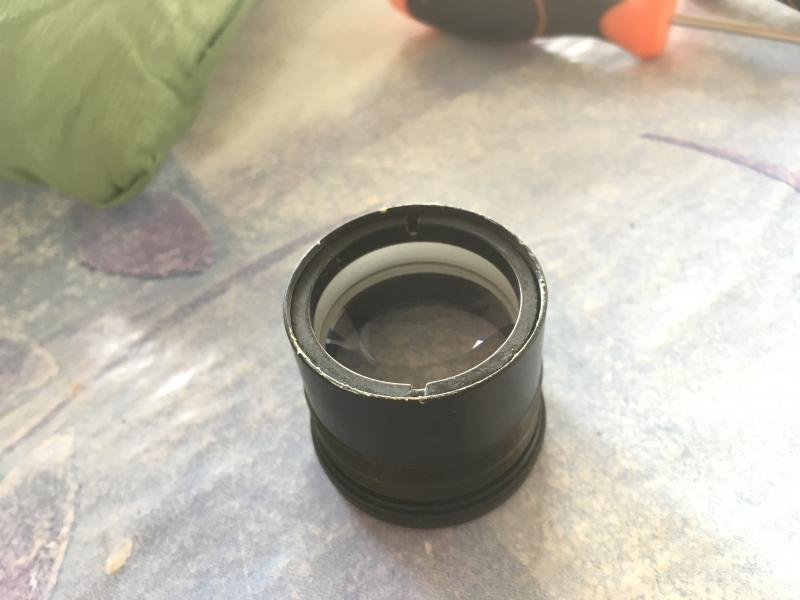

Hola buenas, tengo montado en un pcp un gamo 3-12x40. Hace 15 dias lo utilice y perfecto. Hoy he ido a pegar 4 tiros antes de ir a currar i veo que ha pasado algo. Si bajo los aumentos, se va viendo borroso hasta no ver nada( en 12 aumentos ya no se ve nitido como antes) ademas la cruz de la reticula la veo borrosa. No se ha pegado ningun golpe ni nada parecido. Estoy jugando con la rueda de dioptrias y si veo la imagen bien la reticula borrosa y vicebersa. Si bajo los aumentos no se be nada como he dicho.
A que se puede deber esto. El visor no tiene ni dos años. Gracias.

Hola, creo que se ha aflojado el aro retenedor de la lente de entrada de luz. He visto un post que decía cómo solucionar el problema, pero no recuerdo donde. Creo que explicaba que al aflojarse el aro retenedor se movía también la lente, y la manera de arreglarlo consistía en volver a apretar ese aro para que la lente quedase en su posición original. A ver si algún otro compañero recuerda el caso y te facilita el enlace.
Pd. También pudiera ser que tenga roto el espárrago que mueve la excéntrica del ajuste de paralaje.

habia escrito una parrafada pero se ha borrado...tenía en 3-9x40 que es muy parecido y es muy fácil. En rpincipio si no lo tocas nadie más mas que tú no tiene porque moverse...
revisa el anillo de color rojo que es para mover el ocular trasero...aflojas la pieza plástico de atrás contrareloj y luego podrás aflojar ese anillo que puede ir en las dos direcccionesahaci adelante y atrás y su función es bloquear el ocular para que no se muve al disparar
El otro azul es para la cruceta, es prosible que tengas los dos desajustados
Si con eso no hay manera tocará cambiar el visor

Gracias a todos. He estado "jugando" con las anillas que me has dicho, compañero pero no hay forma. Lo he desmontado y vuelto a montar pero no veo nada anomalo.

Si la rosca que marco en la foto, esta como en la foto se ve mas nitido y mas claro que nuevo, pero la cruz no se ve. Con forme voy apretandola se empieza a difuminar poco a poco hasta que no se ve nada( muy borroso) y la reticula empieza a verse cada vez mejor hasta verse perfecta.

Esa rosca como te dije es la de la cruz, para ir normal dependiendo de la graduacion de vista que tengas puede ir adelante del todo o un poco menos.
Una pregunta tonta...a que distancia miras?

Mira también si el objetivo, que es la lente grande de delante de todo, la primera y mas grande, se ha aflojado......

Yo sigo creyendo que si no lo ha tocado nadie más la cosa está entre el ajuste de dioptrías y el anillo de bloqueo de enfoque...la lente delantera en el gamo esta dura como una piedra, creo que es de una pieza, aunque ya puestos mira a ver.
Es que no hay muchas cosas que mirar...los dos ajustes de la parte de atrás y ya está, como no se haya desplazado la lente donde va la cruceta lo suficiente como para que no haya manera de ponerla en el mismo plano visual que el blanco...
creo que va a tocar cambiar visor

La lente delantera se había aflojado, cuesta un poco pero en cuanto la vas girando con mucho cuidado, vuelves a ver todo nítido.

Hola, lo de la lente delantera parece que no le ha quedado claro. Ya le he dicho que pudiera haberse aflojado el aro roscado que retiene la lente. Cuando dije la lente de entrada de luz, me refería a la que está en la campana. Estuve buscando en enlace de como se corrige pero no di con él. Me parece que era el compañero Xaloc el que daba la solución. Pienso que si se afloja el aro de retenida la lente se adelantará, por lo la solución podría estar en atrasarla hasta que se vea claro. Ya digo que no recuerdo bien, pero creo que decía que había que poner al máximo los aumentos, enfocar a unos 15 metro e ir atrasando la lente hasta conseguir la visión clara.

Gracias, te refieres que se ha aflojado esta lente interior
O por el contrario dices que se me ha aflojado desde aqui???

yo el gamo nunca lo desmonté no te puedo decir si es esa pieza, pero un nikko sí y tenía una lente redondita donde estaba grabada la cruceta
Que el problema esté en la lente delantera da ese fallo que tienes, Lo que pasa es que en el nikko giraba la parte delantera y en el gamo creo que es de una pieza, como no sea que por un golpe o por viejo haya saltado el pegamento que le ponen a la lente para que no se mueva. ...

Hola, creo que se entiende por lente DELANTERA, la mas grande, que es por donde recibe la entrada de luz y por lo tanto la imagen. A esa lente me he referido en dos ocasiones, y la que has desmontado es la del ocular. Observa si el aro de retenida de la delantera está flojo.
