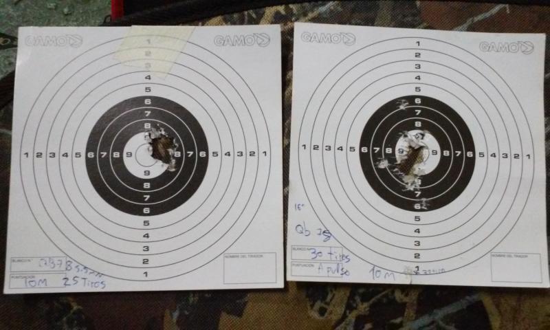

Mensajepor adrian-ac » 06 Ene 2017 20:56
Agrupaciones a 10m com visor3-10x32(chinoscope) a 3× a pulso y apollado con gamo magnum 5.5
Copiando la iniciativa de los propietarios de las Condor/Talon y demas Airforces, intento hacer lo mismo 20
