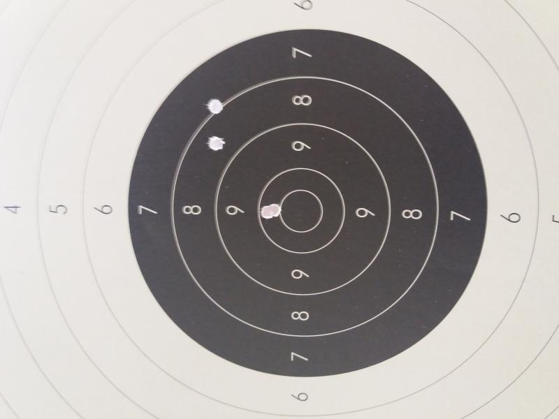

Re: outfitter 308 ardesa cañon corto
Buenas de nuevo compañeros
Hoy he probado la agrupacion con el cubre roscas. He de decir que agrupa algo mejor sin el freno de boca.
Se nota un aumento notable en el retroceso pero la precision es mejor sin el freno.
Tambien comentar que varia la agrupacion de usarlo a no usarlo y despues de la experiencia, la diferencia es lo suficientemente importante para fallar una pieza.
En la foto que adjunto la diana a 75 mts. Hago un tiro y varia hacia arriba y hacia la derecha(recordad que lo tenia puesto a tiro a 100 mts con el freno de boca) unos clips hacia la izquierda repito el tiro y veo que responde correctamente a los clips.
Hago los calculos pertinentes mientras dejo enfriar el cañon. Hago los ajustes pertinentes en las torretas y efectuo dos disparos seguidos. (Tan seguido como puede permitir un monotiro jaja). Y salen los dos diparos montados en el diez.
Menudo toston
Hornady 150 sst superperformance cal 308
La foto ha salido torcida. Lo siento
Menudo toston
