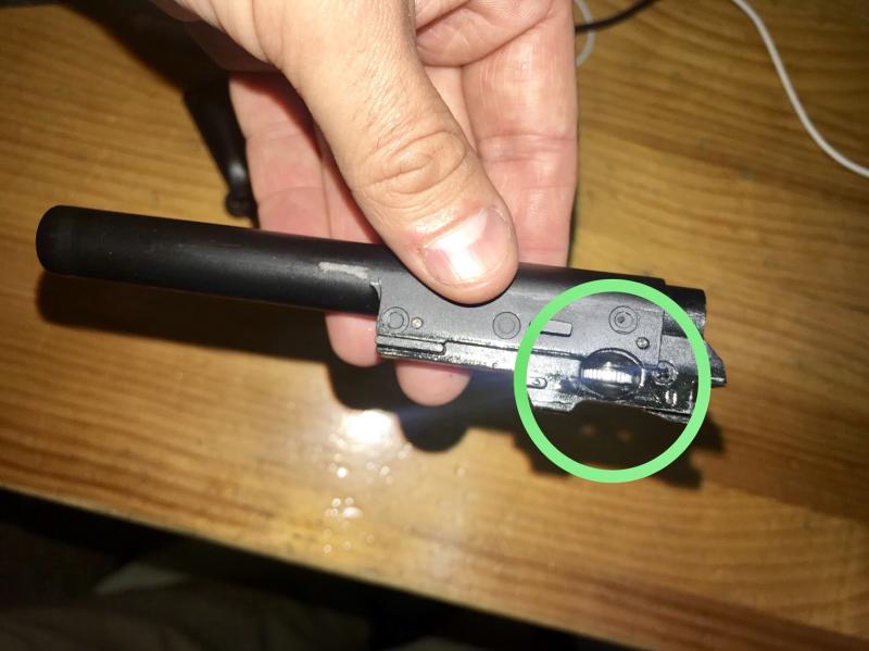

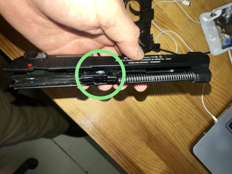

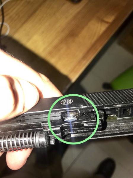

Hola a todos! Ayer compré una beretta M92A1 de segunda mano, y cuando le quité la corredera me encontré con esta ruedecita que abajo pone UP, y no tengo ni idea para que es. Es para subir o bajar el tiro? Por que apuntar apunta fatal. Y ya puestos, mi versión es la que no trae full auto. Sabéis si hay alguna forma de modificar algo para que si lo haga? Gracias por todo.

¿Es de airsoft o esta diseñada para disparar balines esféricos? Si es de airsoft (bolas de 6mm de plástico) es para regular el Hop-up , si es de para balines metálicos esfericos es posible que sea lo mismo.
Si miras dentro del cañon y mueves la ruleta de ajuste veras en la recamara , en la parte superior un bultito que segun mas ajuste des mas pronunciado sera , la funcion del ese componente es imprimir un movimiviento giratorio al proyectil esferico para estabilizarlo y consegir un mayor alcance, regulalo al minimo y vas disparando , con poco Hop los proyectiles caeran rapido , con mucho hop los proyectiles comenzaran llegada una distancia a realizar una curva ascendente , con la medida justa conseguiras el maximo alcance y la trayectoria mas tensa.
Si le das demasiado Hop es posible que atasques el cañon , por eso lo de probar de menos a mas , y segun el peso del proyectil se hara necesario volver a regularlo.

Buenas! Muchas gracias por tu respuesta! Si, es la de bolas de acero de 4,5. La verdad es que sabía lo del hop-Up en las de airsoft pero se me hacía raro que también lo tuviesen en las de bolas de acero. Pues habrá que ir probando. Lo malo es que quitar todo el tinglado para girar poco a poco...da chollo. Y bueno, realmente para lo mal que tiene la mira esa pistola...jajaj. Pues muchas gracias! Iré mirando y os comento.
